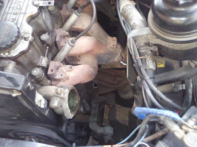

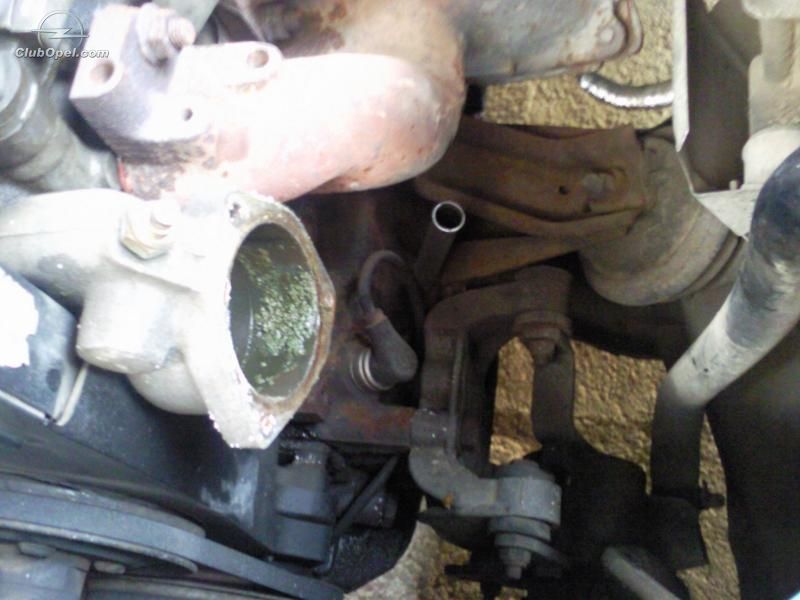

am venit si cu niste poze...sper sa va dati seama despre ce e vorba!

Pai se pare ca sunt in gulerul ala? Baga un burghiu subtire pt ghidaj apoi un burghiu cu diam cat al surubului+0.2-0.5 mm..si ramane gaura. Surubul nou il prinzi cu piulita prin spate....Dupa cum mi s epare mie ca vad, ai avea loc sa pui in spate o piulita..eventual mai dai la pila una din muchii daca nu se incadreaza....

livcro a scris:Pai se pare ca sunt in gulerul ala? Baga un burghiu subtire pt ghidaj apoi un burghiu cu diam cat al surubului+0.2-0.5 mm..si ramane gaura. Surubul nou il prinzi cu piulita prin spate....Dupa cum mi s epare mie ca vad, ai avea loc sa pui in spate o piulita..eventual mai dai la pila una din muchii daca nu se incadreaza....
asa intentionez sa fac...problema e ca nu-mi incape bormasina acolo!nu e destul spatiu!
