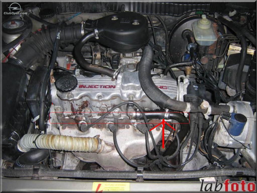

Salutare..am o scurgere de ulei la motor...am facut semn cu rosu pe unde curge...stie careva daca exista vreo garnitura acolo...ce sa ii fac sa numai curga?
Mecanicul meu zicea ceva de silicon..dar parca nu as vrea
THX

mocca a scris:
Sunt si eu curios, pt k si eu am aceeasi problema
  • mikyboy
  • Mesaje scrise: 5,734
la cum arata zona incercuita as spune ca e scurgerea pe la garnitura de chiuloasa ca din cate vad eu acolo unde ai facut tu cu rosu este zona de imbinare intre blocul motor si chiuloasa... sper sa ma insel dar daca este asa atunci e cam nasol... se mai poate incerca strangerea putin a suruburilor chiuloasei dar e cu risc sa nu se rupa...

mikyboy a scris:la cum arata zona incercuita as spune ca e scurgerea pe la garnitura de chiuloasa ca din cate vad eu acolo unde ai facut tu cu rosu este zona de imbinare intre blocul motor si chiuloasa... sper sa ma insel dar daca este asa atunci e cam nasol... se mai poate incerca strangerea putin a suruburilor chiuloasei dar e cu risc sa nu se rupa...
Garnitura de chiuloasa e mai jos acolo e partea de sus a chiuloasei..unde e garnitura de chiuloasa nu curge nimic...acolo un am incercuit eu nu este garnitura

mocca a scris:
Mai jos unde anume e garnitura? In baia de ulei? 😂 In zona incercuita de tine numai garnitura de chiulasa poate fi.

atat de mult au evoluat motoarele ca bujiile se monteaza in blocul motor?
si pe acolo parca vad eu si galeria de evacuare care din cate tin eu bine minte de la dacia 1300 aceasta nu se afla pe blocul motor ci pe chiulasa
(denumita gresit chiuloasa)
LE1:
deasupra se afla compartimentul arborelui cu came si dedesubt chiulasa
intre ele ar trebui sa fie o garnitura, dar nu o gasesc in EPC sa-ti dau cod...
garnitura ar trebui sa fie exact acolo unde tie iti curge ulei...
LE2:
nu am gasit nimic...
probabil acolo se pune silicon sau ceva...
