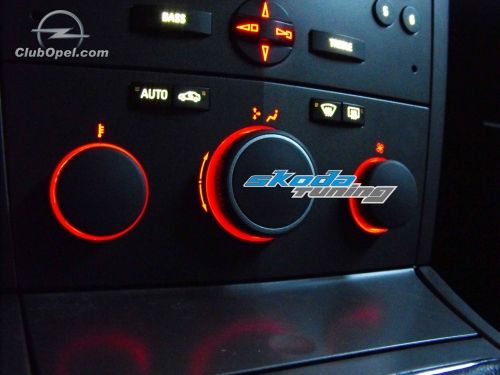

1.Imi pare rau ,momentan nu am nici o poza cu masina, o sa.i fac.
2. Deci butonul cel mare ( din mijloc ) are in jurul lui temperaturile preferabile: . ...18-20-22-23-25-26 grade Celsius..... iar din stanga lui, de care zici tu are obtiunea de: a da caldura din fata, fata si la picioare, fata,picioare,parbriz..... Iar cel mic din dreapta cred ca este pentru aer rece. Avand desenat : litera A ,o elice , si probabil viteza aerului : 1.2.3.4.... ) .
O sa.i fac o poza zilele urmatoare.
ms.
ms.

Se numeste clima manuala. Diferenta fata de climatronic este ca trebuie sa faci setarile manual. De exemplu la climatronic setezi pe 22 grade celsius temperatura in interior iar ventilatorul si temperetara se ajusteaza automat in functie de setare. In cazul tau trebuie sa modifici viteza ventilatorului si temperatura de la butoane.
