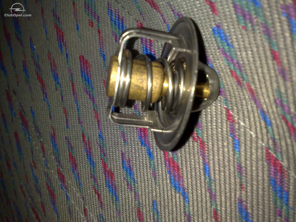

am un termostat de vanzare de opel corsa b motor 1.4 60 cp pret 10 ron (nou nout)

Ce intelegi prin "termostat"? Pune o poza cu piesa.

Am intrebat "Ce intelegi prin "termostat"? ",deoarece ai postat la "Termocupla",care e altceva.
Eu am nevoie de un termostat (nu e urgent),dar vreau sa stiu exact ce cumpar (sa vad,caracteristici,marca).
Nu merita sa iau ceva mai ieftin dar cu fiabilitate indoielnica,avand in vedere ca pt al schimba,trebuie demontata distributia.

termostatul e asta
si parca costase 13 lei parca

Nu te supara,dar ai gresit de doua ori,odata ca ai postat despre termostat la subiectul "Termocupla" si a doaua oara ca exista topic special pentru vanzari-cumparari.
...Si inca ceva,cum vrei sa vinzi ceva despre care nu dai niciun fel de date,decat o poza si aia neclara?
Eu am cumparat deja termostat "Behr" cu 37 lei de 92 grade.
