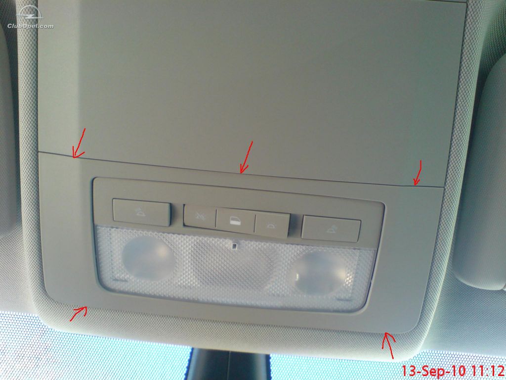

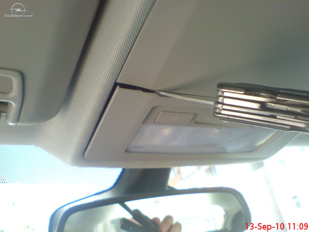

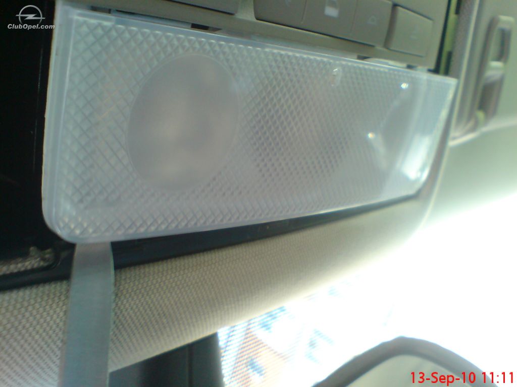

scule necesare:- o surubelnita subtire sau o lama a unui cutit
pentru mai multa siguranta si evitarea neplacerilor recomand a se scoate plasticul din jurul plafonierei a se folosi cutitul sau sutubelnita subtire in dreptul sagetilor

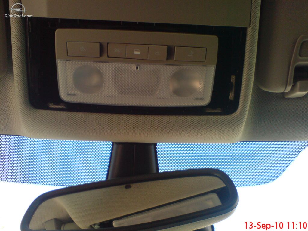

o poza dupa ce s-a dat acel plastic jos
acum folosind acelasi cutit sau surubelnita se scoate platicul transparent de peste becuri a se incepe demontarea din fata
sper ca va fi de folos si sa fi reusit sa il fi facut destul de explicit

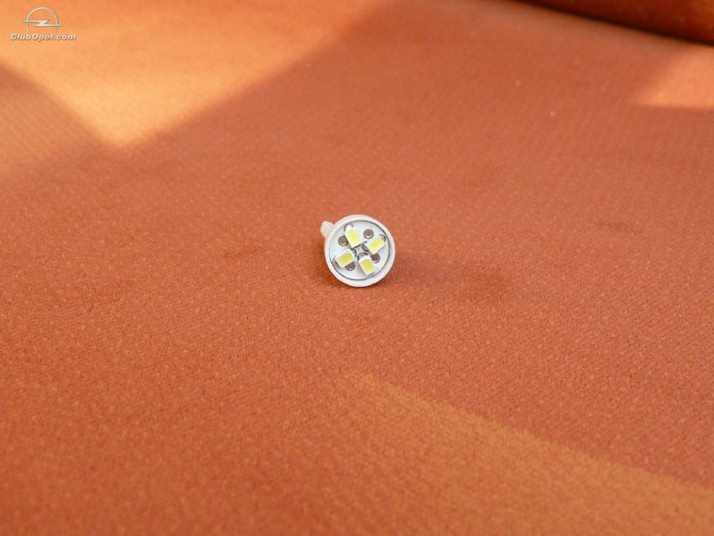

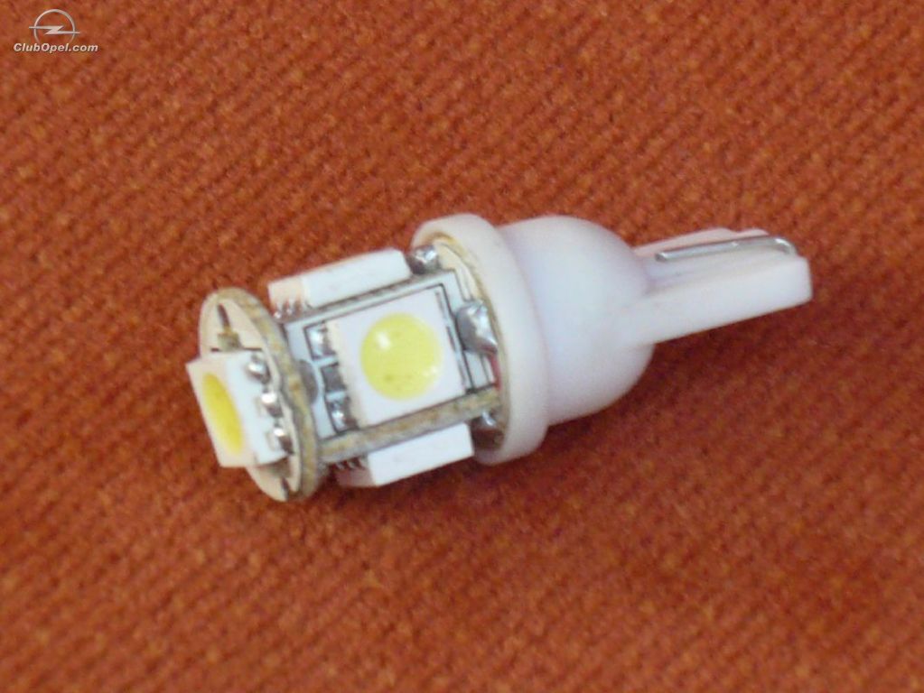

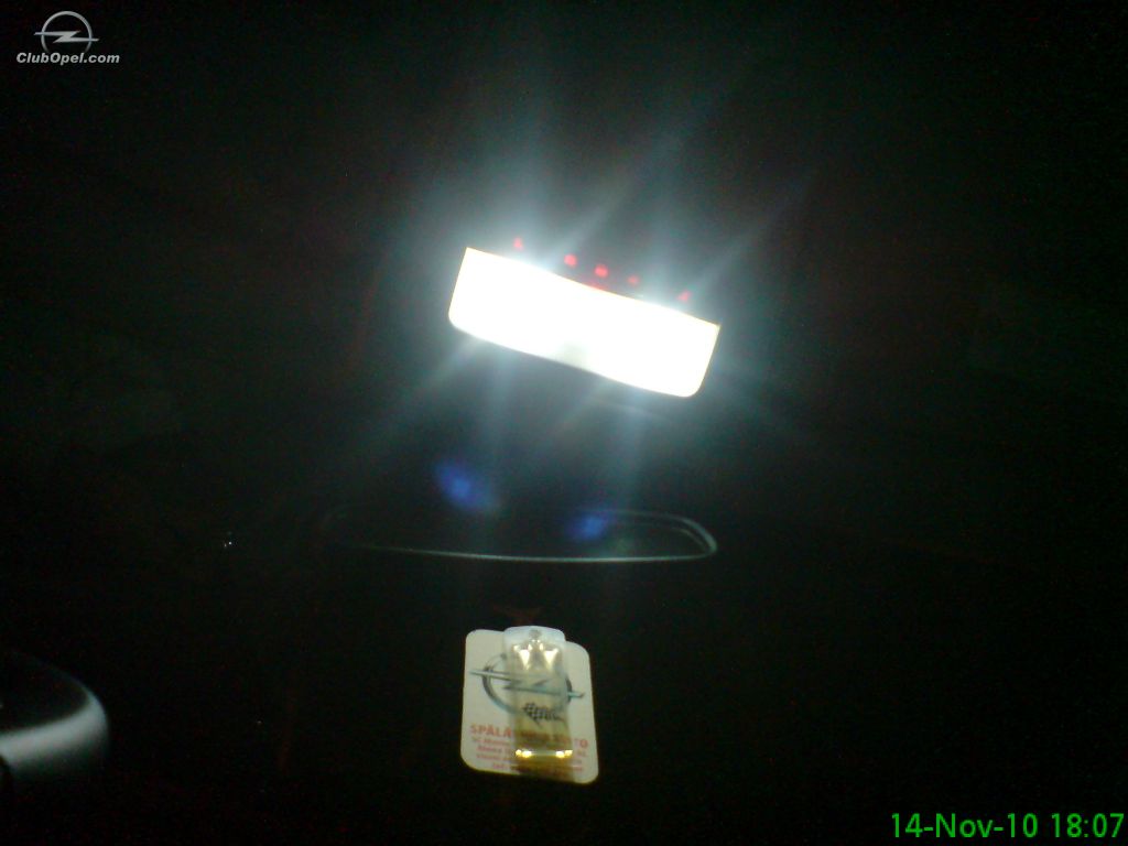

leduri folosite ceva in genul asta

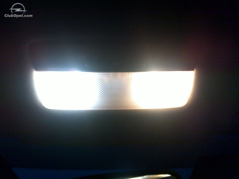

o poza doar cu lampile de citit

inca nu le-am schimbat urmeaza sa montez ceva leduri
exista mai multe modele de led acum in functie si de cat dispui sa investesti in ele
trebuie sa aiba soclu de T10
