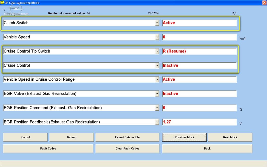

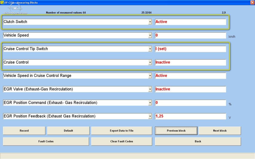

am sa va prezint in materialul urmator cum puteti monta si activa cruise control pe Vectra B motor Z16XE. Masina este a lui fratelo4u.
Activarea cruise control-ului se face cu OP-COM si se poate observa functionalitatea lui mai jos:
fratelo4u fericit....... 😎
In speranta ca acest tutorial va este necesar,va doresc toate cele bune.

De ieri am si eu tempomat.
Toata operatiunea durat 2 ore: 1 ora identificarea firelor si legarea mufelor si o ora pusul pe masina cu tot cu introducerea firelor in ECU.
Activarea am facut-o cu OP-COM folosing Astra G, 2009, Z14XE, pentru ca Vectra B Z16XE nu are activ butonul de programare.
Totul a mers ca perfect.
Mersi de tutorial, a fost de mare ajutor.
