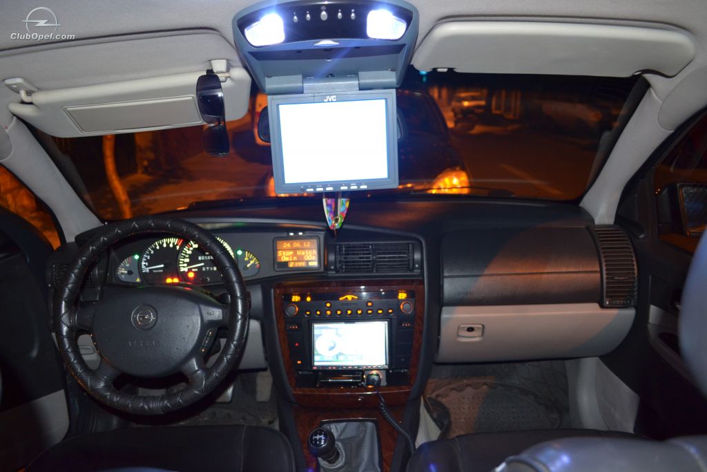

E faina ideea,da mult mai bine.Eu am asa ceva in bord,navi/multimedia 7",dar la mie a fost mai simplu ,ca am 2din...

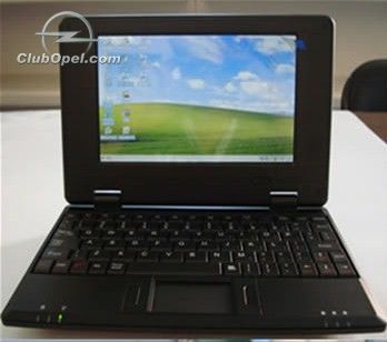

Fa-ti rost de un mini laptop cu ecran de 7 inch cu procesor atom. Pret pana in 500 ron, poate chiar mai putin.
Sa aiba HDD de 120GB si macar 1 GBram DDR2.
La pretul asta iti iei doar o tableta slaba cu care pui desene animate la copii, apropo la cei care viseaza la tablete.
Poti demonta touchpadul, faci o prelungire, si il poti muta undeva intre schimbator si maneta de frana, chiar sa tai in acel plastic si sa montezi frumos touchpadul.
Ecranul il demontezi, faci o prelungire si il montezi in consola.
E ceva de lucru cu prelungirile, dar tot nu costa o caruta de bani.
Iti mai trebuie un alimentator de masina de 19V sau cat o fi, NU INVERTOR.
Nu va fi CarPC 100% dar e cel mai apropiat de unul, zic asta pentru ca un CarPC il pornesti din cheie si il opresti din cheie, doar pentru atat. Dar pentru asta necesita o sursa speciala care costa aproape cat un minilaptop, deci nu se merita.........,.,.,.,.acum!

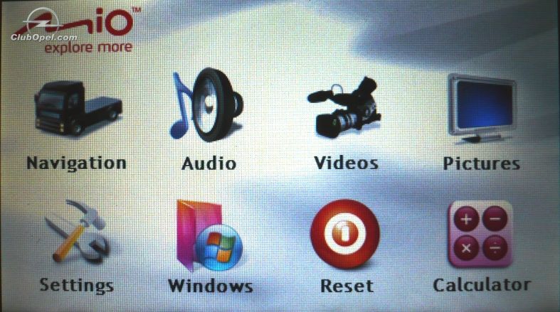

eu am un sistem de navigatie Mio cu ecran de 4,7" pe care am instalat un UnlockShell.. prin urmare am muzica, video, poze, ..si bineinteles Navigatie.. toate comandate prin touuchscreen. Memorie SD de 4 GB..bineinteles se poate mari la 32.. Toata sandramaua a fost 400 RON
la mine sta suspendat deasupra consolei centrale si sunt cablurile de alimentare si cel de muzica (Aux la radiocasetofon)..un pic deranjante...
cred ca se poate monta f. usor si in consola cu cablurile ascunse...

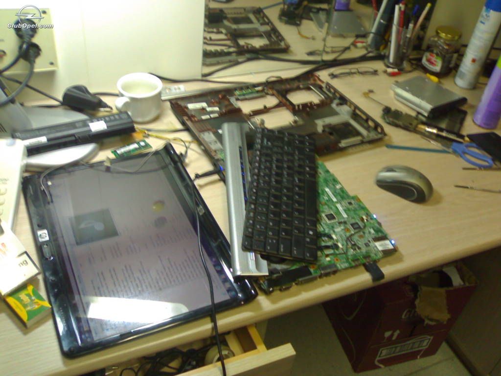

...si,intradevar,iti repar orice laptop,"la bordura",la colt de gara,in vre-un beci,in autobuz,din mers,cum vrei!
