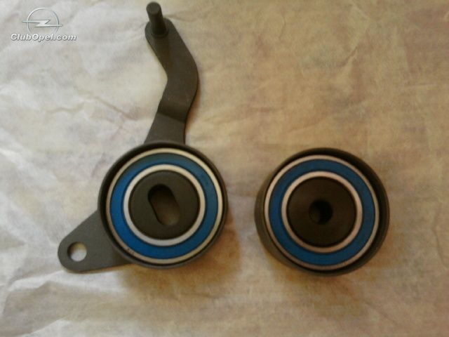

Eu maine schimb distributia si cureaua de accesorii,mentionez ca nu a mai fost schimbata,e originala,am cumparat role INA si curea CONTITECH,cureaua de accesori tot CONTITECH 131k la bord

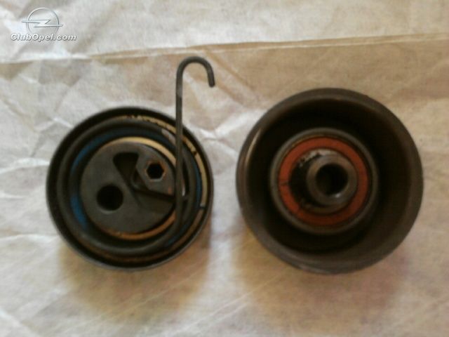

Dragi colegi surpriza la schimbul rolelor,eu stiam ca imi trebuie set role fara arc(fixa), insa pe masina era montat setul cu arc,ashea ca tre sa schmimb rolele,ramane de vazut daca o sa imi dea si alta curea sau o sa ramana tot aia.Maine o sa merg la magazin sa fac rocada.atasez poze cu rolele originale date jos(cu arc) si cele noi fara arc.
