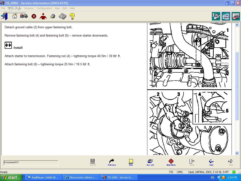

Ai forþat electromotrul si cred cã "s-a ars". Pentru a vedea exact care parte este defectã ( stator, rotor, bobinã ) trebuie desfãcut. Sper sã te ajute poza:
Dacã nu te pricepi cautã un electrician bun. Numai bine.
