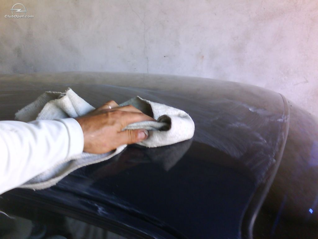

Aș dori sã știu câți dintre membrii acestui forum își lustruiesc PERSONAL mașina cu cearã și cârpe speciale
