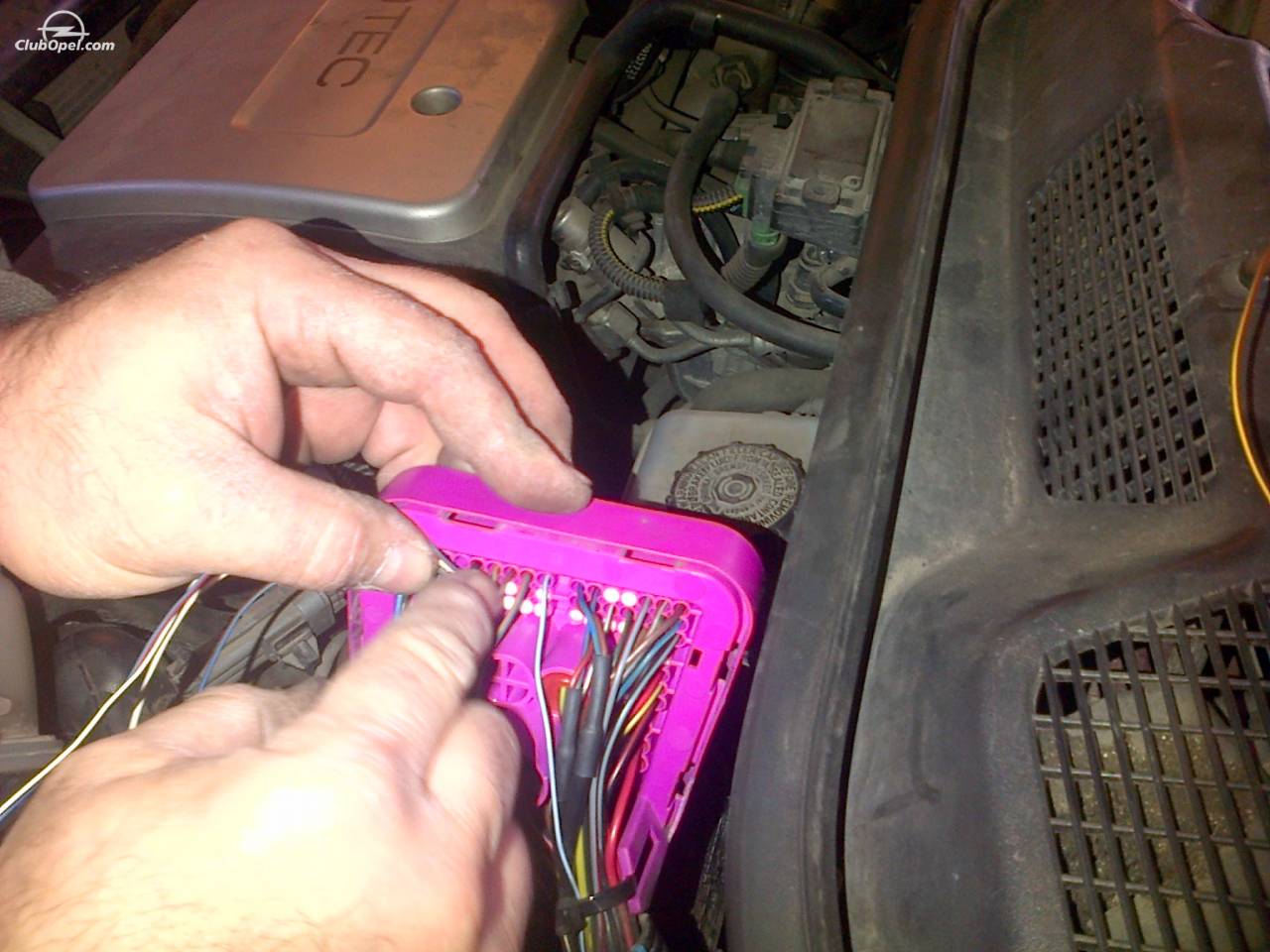

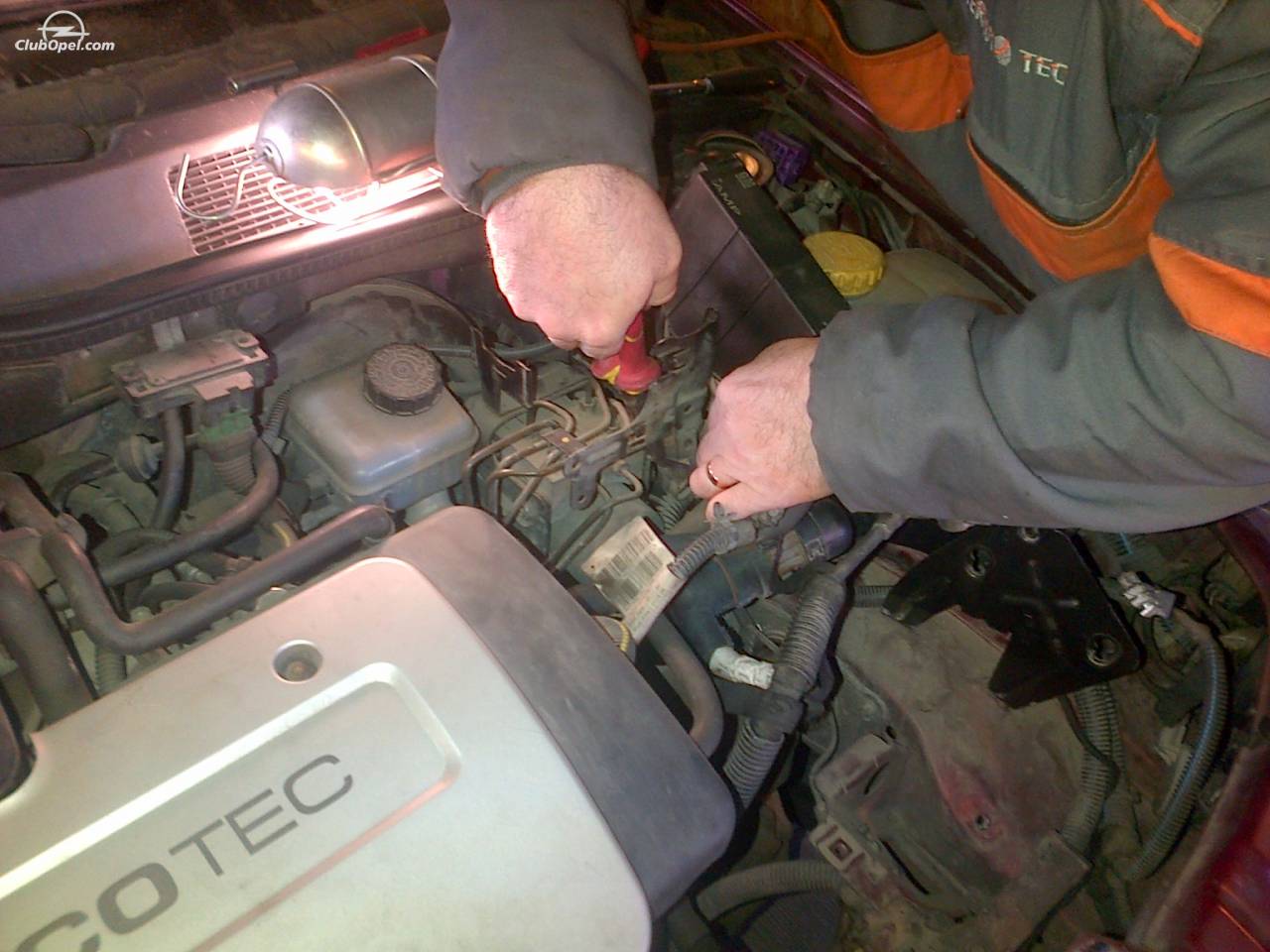

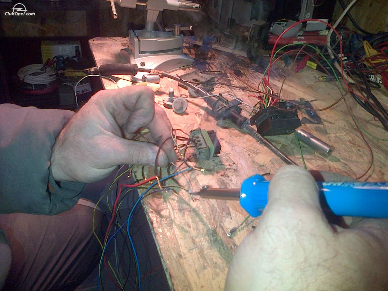

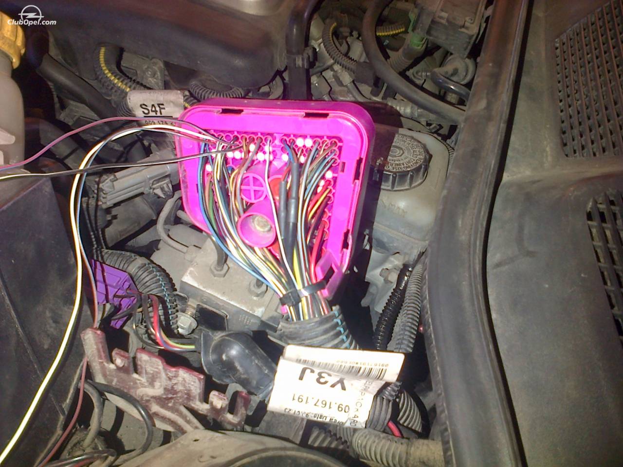

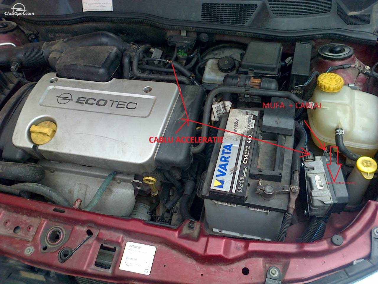

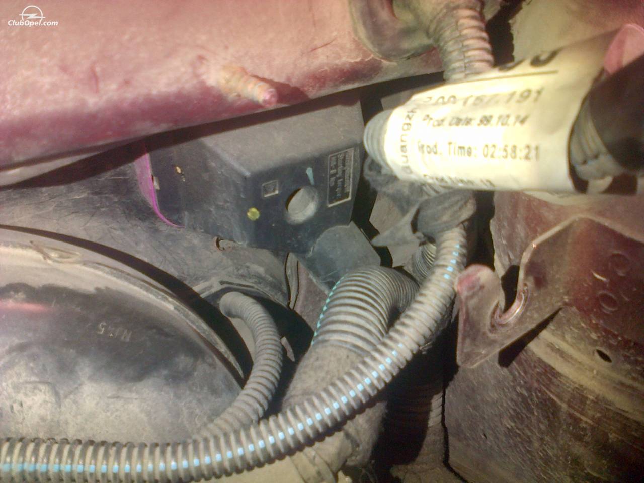

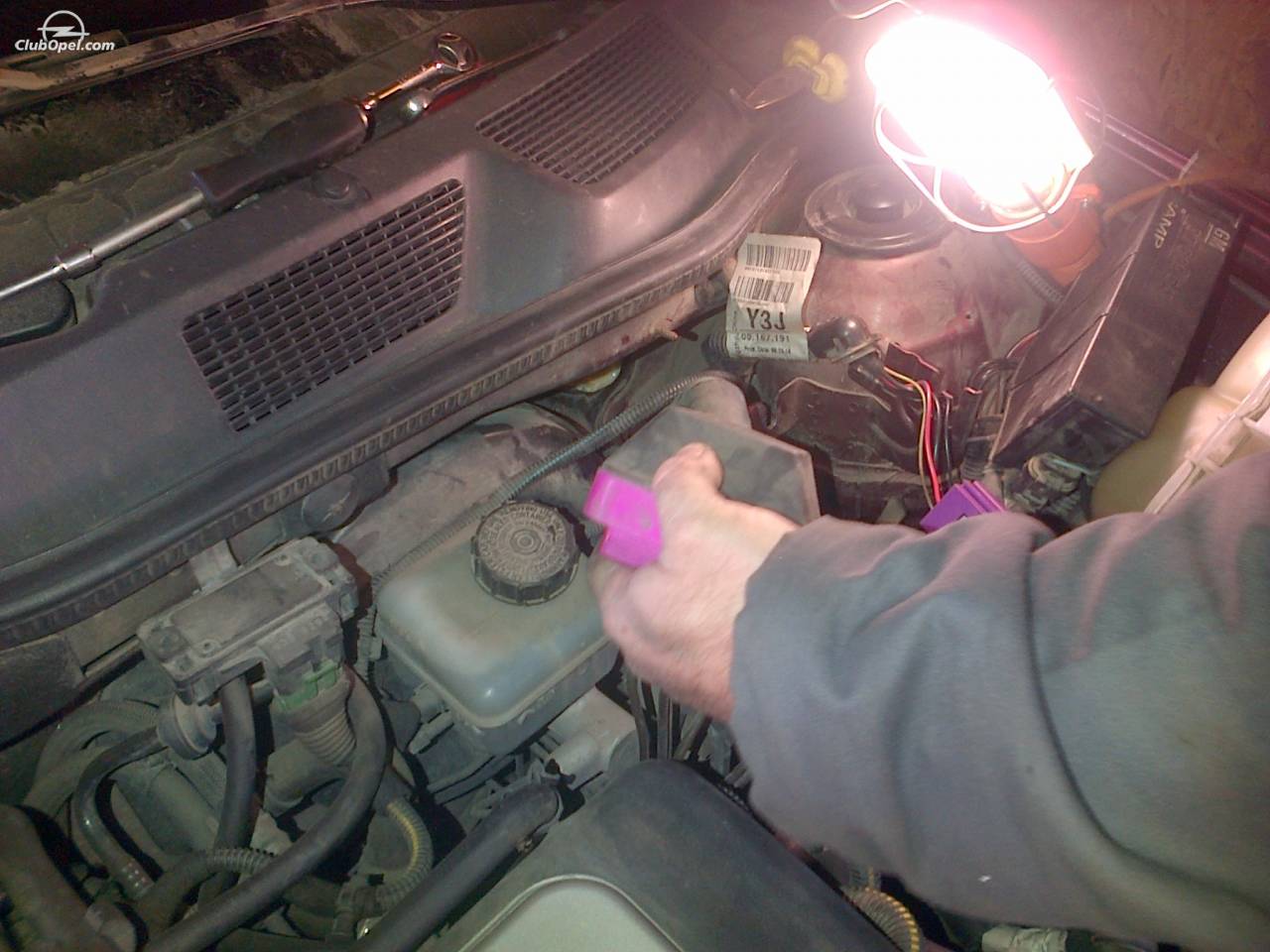

Salutare tuturor,
Aduc spre atentia voastra subiectul in cauza dupa ceva timp de la punerea lui in functiune cu mentiunea ca nu as fi reusit sa-l finalizez fara contributia substantiala a colegului @Catalinpav66 care a realizat montajul. Ne mai vrand s-o lungesc am sa va prezint pe etape ce am facut, poate mai sunt printre noi doritori de astfel de gageturi.
1. Procurarea pieselor:
a. motoras pilot automat + cablu de acceleratie. Preturile le gasiti intre 50 si 150 de ron functie de noroc;
b. switch ambreiaj. Aveti grija ca sunt doua modele. Unul cu doua fire si cel care va trebuie voua cu trei fire. In locul unde intra mufa(este identica pentru ambele modele) se vad piciorusele(pinii) - pret intre 35 si 50 ron;
c. maneta pilot automat - pret intre 70 si 100 ron;
d. switch frana. Si acestea sunt de doua feluri, cu doua si patru fire. Ca sistemul sa functioneze este nevoie de cel cu patru picioruse, care sincer nu i-am inteles roulul atat timp cat cele doua fire suplimentare practic sunt un circuit si bucla se inchide prin intrerupatorul de frana fara a avea vreo legatura cu momentul apasarii acestuia. In cazul meu a fost facut un strap care merge bine merci. Ca o paranteza dupa ce am terminat montajul pe Tech-2 aparea ca circuitul este deschis si sincer imi venea sa-i dau foc . Noroc cu Catalin, exeperienta si simtul practic si-au spus cuvantul, a reusit sa disece problema si sa gaseasca raspunsul de mai sus intr-o maniera eleganta si cel mai important foarte IEFTIN;
e. in cazul in care nu aveti masina pre-cablata, va trebuie mufa care intra in unitatea cruise control. Din cautarile mele am constatat ca singurle masini care au avut instalatia precablata au fost vectra b si omega b pre face-lift. Cost 10 ron
Asadar costurile totale pentru procurarea pieselor variaza intre 155 si 300 de ron, depinde de norocul si priceperea fiecaruia de a negocia.
2. Manopera
Intre 0 si ......ron, cum spuneam ceva mai devreme, priceperea celui care o face se plateste. In cazul de fata va spun ca a meritat fiecare banut pe care l-am dat.
3. Montajul propriu - zis
Operatiunea in sine este simpla , dar necesita munca in locuri mai greu accesibile. In cazul masinii mele, instalatia din interior a fost traa, asa ca a trebuit sa ne focusam doar pe partea din compartimentul motorului
a. Inainte de a incepe montajul se deconecteaza bateria. Se demufeaza mufa X2 sau X1(spre rusinea mea nu mai stiu cum se numeste....) locata in spatele pompei de frana si asistemului ABS. Pentru a ajunge la ea trebuie sesfacuta cutia de relee si structura de metal aferenta acesteia;
b. se trece la fabricarea cablajului. Se introcuc in mufa X firele cu pinii corespunzatori. TIS-ul va ajuta sa identificati fiecare fir in parte, grosimea si culoarea cablului. Mufa de pe masina donatoare va juta foarte mult in identificarea lor.
c. se monteaza unitatea cruise control langa baterie pe un suport de tabla, care la randu-i se fixeaza in caroserie cu suruburi.
d. dupa realizarea cablajului si a montajului in ordinea inversa descrisa anterior, se trece la programarea pe masina a modului ce Tech-2. Ca unitatea cruise sa functionez corespunzator tipului de monitorizare pe care-l aveti este nevoie de programare. In cazul meu cod index-ul pentru motorul X 16 XEL este 12. Masina donoare era un astra g hidramat X 18 XE cod index 13.
4. Feeed-back
Facand o comparatie cu masinile care au clapeta de acceleratie electrica(electronica), in cazul de fata, la activarea functiei daca sunteti cu piciorul pe acceleratie veti observa cum ,, va fuge pedala de sub talpa'' un sentiment dealtfel cam ciudat dar tare misto.
Ca si functionalitae sistemul se decupleaza automat la apasare franei sau a ambreiajului si din maneta de semnalizare la apasrea tastei O.
Daca doriti sa reveniti la viteza setata acesta retine ultima valoare si v-a accelera pana la valoarea stabilita initial.
Modul cum lucreaza unitatea este foarte interesant. Daca folositi masina pe autostrada sau sunteti mai comozi si vreti sa accelerati sau sa decelerati din butoane aveti jucaria perfecta.
Sper ca tutorialul mea sa va ajute in cazul in care doriti o astfel de optiune asa ca va doresc spor la cautari si cumparaturi!
2. Manopera
4. Feeed-back

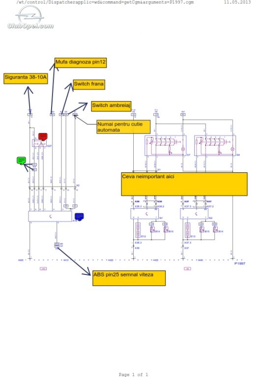

@ CSN
Daca vrei sa pui cruise control pe x12xe , te rog sa te uiti pe schema din TIS si ai sa vezi ca nu ai cum sa te legi cu switch-ul de ambreiaj si cu cel de frana. Cu alte cuvinte nu se poate. Eventual cauta aici pe forum, este cineva care a construit o interfata pentru z14xep. Iti trebuie o interfata de acest fel , bineinteles adaptata pe x12xe.

Cablajul din interior l-am avut si eu tras. Ce nu am avut tras, este partea de la mufa X1(cea din spatele unitatii ABS) pana unitatea Cruise(langa baterie). Verifica daca ai mufa langa baterie eventual uita-te sub suportul de la baterie caci pe acolo vin cablurile. Daca nu o gasesti te apuci de tras fire in ordinea de mai sus.
La G Cruise-ul este montat din fabrica langa baterie. In afara de pozele facute pe masina mea, ai un link cu codurile de piese si pozitionarea lor. In partea de sus a imaginii este poza pentru g si jos zafira.
http://www.partsbase.org/op...0xev-l34-engines/
Bafta
Bafta

CSN a scris:Am gasit fizic pe instalatia electrica mufa pentru switch-ul la ambreiaj, iar la cel de frana am deja montat din fabrica switch-ul cu 4 fire. Pentru maneta din cate imi aduc aminte am mufa respectiva acolo.Am vazut pe un site din afara, un tip care a montat pe o corsa b aceasi motorizare, fapt ce ma face sa cred ca e posibil.Nu imi dau seama ce ar lipsi.Precablarile astea s-ar pierde pe drum in instalatie si nu ar ajunge in mufa din care trebuie sa ma leg eu? O sa verific in mufa de sub unitatea ABS daca am firele necesare montarii unitatii CC. Daca nu ma pot lega in mufa, duc fire pana la switch-uri. Gresesc undeva?
Z14xep nu cumva are acceleratie electronica? Eu am x12xe acceleratie pe cablu nu z12xe acceleratie electronica. Ma gandesc ca la acceleratia pe cablu la toate e acelasi principiu de functionare.
Toate au acelasi principiu cu conditia sa ai switch de frana si de ambreiaj. Conform schemei si din TIS si din Autodata nu ai unde sa te legi cu switch-le astea. Ai mufele dar nu cred ca ajung la calculatorul motorului. In TIS nu exista cruise control pentru x12xe. Trebuie sa verifici cu un opcom daca ai in lista de masuratori de la motor switch-rile de frana si ambreiaj si bineinteles sa faci test pe ele. Totodata trebuie sa verifici daca functia asta (cruise control) este functie programabila sau plug and play. La x16 xel TIS-ul spune ca merge cruise control, la x12xe NU.

catalinpav66 a scris:
Si la X17DT Isuzu (1.7TD, turbodiesel clasic fara ECU) in TIS nu exista Cruise Control si eu mi-am pus. Unitatea de CC nu are nicio treaba cu ECU, doar cu firul VSS. Restul face driver-ul de motor din unitatea cu motoras servo, acesta are unitate de comanda proprie.

Doar ce am verificat firele din mufa de sub bord care iese in compartimentul motor sub unitatea ABS, si am toate culorile din schema mufei de la motorasul CC, sper ca firele respective sa corespunda si cu numarul pinului din schema. Sper sa reusesc sa fie prima Astra G x12xe din Romania cu tempomat asa cu a reusit si @ahappyuser prima vectra x17DT cu tempomat (fara ECU). Cat de curand fapte. Sa se indrepte vremea sa imi ajunga coletul cu piese
