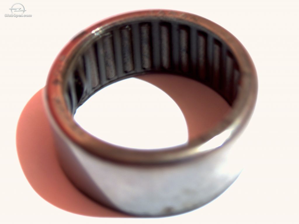

Am rezolvat jocul planetarei in fuzeta,axista un rulment pe ace de dimensiuni; Diametru ext.30mm int.25mm.,rulm.de care nu stiau nici cei de la reprezentanta. Distrugerea lui a fost cauzata de blocarea etierului,si am mers cu roata infrinata.Ca sa nu patiti ca mine, verificati daca se incalzeste butucul rotilor din fata.

la-m cumparat de la brasov BAT RULMENT AM MERS CU DIMENSIUNILE LUI,dupa ce l-m masurat.

Multam de raspuns.Mai stii dimensiunile (diametrul interior,exterior si adancimea sau grosimea)

NTN - Japan
7E - HK 3016
30 mm interior
37 mm exterior
16 mm latime

stelea a scris:NTN - Japan
7E - HK 3016
30 mm interior
37 mm exterior
16 mm latime
Nu mai inteleg nimic Stel zice ca diam ext 30mm,int25mm iar tu zici alte cote.Sti sigur ca astea sunt cotele nu de alta dar sa nu dau comanda pe net si sa nu imi fie buni.
Mersi anticipat
PS:rulmentul este pe ace sigur?

Pe ace, pe ace. Este un rulmet format dintr-o carcasa exterioara o colivie cu ace si camasa interioara este insusi axul planetarei. Intra in actiune cand e cuplat 4X4 de la MRL si planetara se invarte odata cu roata. Altfel... daca nu cuplezi 4X4 poate sa si lipseasca.

La cererea monitoforumistilor 😂 :
Acestea sunt cotele rulmentilor inlocuiti de mine (37 ext, 30 int, 16 latime), iar la cod mai aparea si un YS, adica: JAPAN YS NTN 7E-HK 3016.
Si GM-EPC3 mai zice ca acest rulment (cod GM 94407708) cu cotele indicate de mine s-a montat pe Frontera A, Frontera B, Monterey 1992 - 2000, Campo 1991 - 2002.
