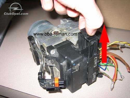

am pus-o pe tester si zicea ceva de MODUL ABS
imi puteti spune unde e amplasat?
  • Edwin
  • Mesaje scrise: 5,989
  • Locatie: Bistrita-Nasaud
  • Masina: Zafira 2006 z19dt
Este in partea dreapta, chiar langa pompa de frana. Arata cam asa:
