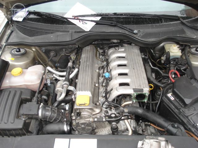

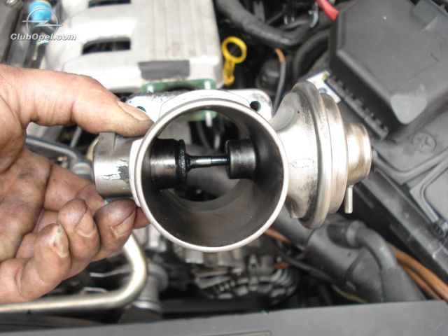

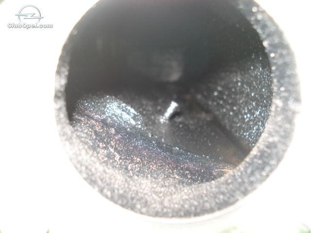

am scos egr si lam curatat nu prea am avut ce,era doar ulei pe el.problema e ca nu stiu daca functioneaza.am suflat,am si tras,am si incercat sa inping acel pistonas sa vad daca se misca acea tija inauntru dar nimic.e normal sa nu se miste?poate trebuie o presiune mai mare,ca sa deschida.[img]sper ca asta era egrhttps://www.clubopel.com:886...ffag_th.jpg[/img]si nici galeria de admisie nu se vede prea murdara,nici acea cutie pe care scrie turbo diesel nu era murdara deloc,duar ca unsa cu ulei.
am uitat sa scot acel furtun care intra in furtunul ala gros,cu alta ocazie.
din filtru de aer pleaca acel furtun gros aproape dedesuptul motorului.acela este turbo?parca pleaca direct in tiava de evacuare.
de unde vine aerul care intra in galeria de admisie?
acest motor x25dt din 1998 are distributie pe lant.in cartea masinii scrie motor marca bmw
  • laur702
  • Mesaje scrise: 243
  • Masina: Omega 1996 y25td
  • Cont inregistrat: 03 Jun 2009
da lucreaza duar la o presiune mare , ori cum eu zic sa nu-i mai bagi acel furtunas , ca sa traga mai bine motorul pana in 250rtpm , sistemul admisiei este vine aierul in filtru si pleaca in turbo cum ai spus si tu , din turbo merge in intercooler care se afla in bara in partea dreapta a masini , vine din intercooler in motor , uleiul se depoziteaza in intercooler si aierul cald din turbo care vine il transforma in vapori etc.
tu tre sa vezi de unde vine uleiul , vine cel mai probabil pe furtunul de zic eu sa-l scoti , dar m-am uitat pe o lista de la bmw si 5w30 la motuarele de peste 150mii km M51 asta al nostru nu le place au scapari , deci fuarte posibil sa fie prea subtire mai ales ca vine caldura .
