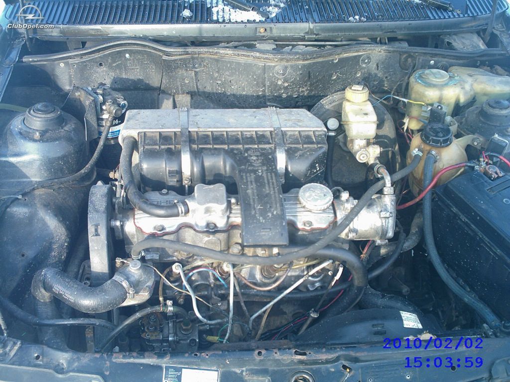

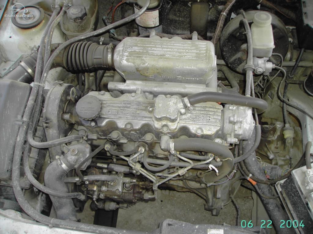

tot nu sunt convins cu treaba asta :vectra a are motorizarea care ai spus-o ,dar eu am motorul in acte de 1.6d kred k ia pus motor de 1.6 de kadet ,pun si o poza cu kadet de 1.6.
Intrebarea ar fii ?consumul sa fie mai mic , oare ce putere ar avea un motor de kadet .sa fie mai bun? 🙄 ori este 1.7d si in acte e facatura cu 1598cmc pt a fii ma mica asigurarea.as vrea sa vad toate versiunile de opel vectra a din 92 -95.si rog toti utilizatorii sa ma scoata din ceatza sa stiu si eu ce motor am ce piese sa ii cumpar.atasez pozele cu care seamana motorul meu pompa de injectie .si interior ca si baba mea de masinutza kare este din 93 cu abs si servo directie, inchidere.ultima poza este ku sistemul meu de filtru de aer .

in prima poza este motorul de 1.6 - 40kw de pe kadett, iar in ultima poza este motorul 1.7D de GM de 42kw;
