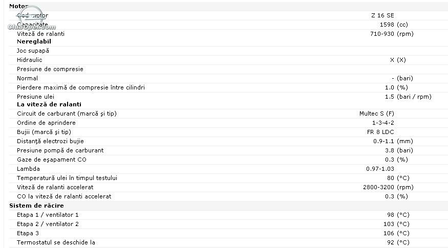

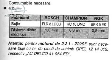

dancuciureanu si deathman,
Bujiile recomandate in cartea lui Etzold pentru aproape TOATE motoarele pe benzina Opel sunt Bosch FLR 8 LDCU cu distanta de 1mm, nu FGR8KQE0, si NGK BKR 5EK cu distante de 0.8mm.
Totusi voi incerca sa modific NGK-urile mele de la 0.8 la 1mm. Revin cu impresii.

@lpedala: eu doar ti-am spus ce scrie in catalogul de producator GM (GM EPC 4 din 2009), vinde reprezentanta in 2009 (atunci m-am interesat eu) pentru Z16SE. In Autodata sunt date FLR8LDCU.
Sunt curios de impresiile tale. Eu mai am vre-o 7000 km pana fac 20.000 cu NGK-urile si atunci le voi schimba cu Bosch cu 4 electrozi si voi reveni si eu cu impresii.
