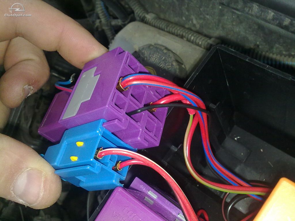

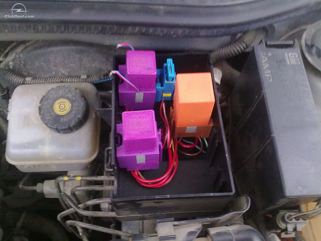

Am si eu urmatoarea problema: motorul se opreste in mers si se aprind beculetele in bord. Dupa mai multe probe facute de mine (nu vi le mai descriu) singura metoda de a porni masina este de a pune pompa "pe direct" eliminand astfel releul ei (se poate vedea in pozele de mai jos).
Pe releul pompei sunt 4 "legaturi":
1. 2 fire care duc la pompa
2. 1 fir cu + care alimenteaza pompa (cand ii da comanda releul)
(la firele 1. si 2. le fac eu legatura ca sa porneasca)
3. fir negru pe care am pus creionul de tensiune si cred ca vine de la contact, deoarece cand pun contactul apare tot timpul + pe el
4. fir maro cu verde (pe care nu am pus creionul de tensiune pentru ca cine mi-a spus cum ca ar duce la ECU si mi-a fost frica sa-l mai incerc)
Dupa parerea mea (nu sunt electronist) firul negru si firul maro cu verde comanda alimentarea pompei; pe firul negru avand tot timpul "+" la punerea contactului rezulta ca firul maro cu verde nu lucreaza.
Stie cineva unde duce firul maro cu verde? Duce direct la ECU sau mai are un releu sau siguranta pe traseu pana la ECU? Eu banuiesc ca pe traseul firului maro cu verde e problema.

- releul pompei este identic cu cel din fata lui (acelasi cod) si le-am schimbat intre ele dar problema persista;

Verifica daca ai tensiune de comanda pe releul pompei de benzina.Daca ai schimba releul respectiv,daca nu,cel maiprobabil este Ecu defect peiesirea respectiva.Partea buna este case repara.

Comanda o da firul negru zic eu ca apare tot timpul + la punerea contactului. Releul l-am schimbat cu cel din fata lui dar face la fel. Ma gandesc ca ar fi defect altceva pe traseul firului maro cu verde pana la ECU dar nu stiu unde sa mai verific. La o diagnoza ar aparea "iesirea defecta" din ECU?

La diagnoza ar aparea tot releu pompa benzina defect.Cel mai simplu verifici cu un creion de tensiune de 12V conectat intre firele bobinei releului.Verifica si firul pana in ecu sa nu fie intrerupt.ECU da comanda pe "-" daca nu ma insel.

Din moment ce apare + pe firul negru atunci sigur Ecu da comanda cu -, dar nu stiu unde sa-l gasesc mai departe firul maro cu verde. Cred ca ar trebui sa apara in tabloul de sigurante sau eventual intr-un alt releu la tabloul de sigurante si pe urma sa ajunga la ECU.

e de vina ECU!
eu am pacalit unu ca sa pot face o masina sa mearga.
am luat un minus permanent de la masa(in prealabil am taiat firul de minus care vine de la ECU) , l-am legat la releu si am verificat sa am plus doar cat timp am contactul pus(nu mai stiu daca avea sau a trebuit sa improvizez ceva), astfel incat pompa sa functioneze cat timp am contactul pus.
spor la treaba!...

Nu mai apare firul ala in niciun panou,se duce direct in ECU
