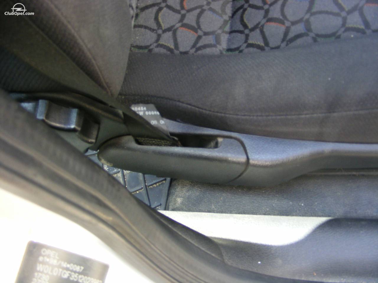

1- Se da jos masca din colt (exterior, spate, unde intra centura), si se desface centura (surub cu pasta autoblocanta).
2- Se da scaunul in fata la maxim, in capatul din spate al sinelor veti gasi din nou suruburi. Se desfac si acestea, se da spatarul de la scaun in fata la maxim, apoi se impinge tot scaunul inspre spate (sina in fata culiseaza sub o talpa, trebuie sa iasa de acolo).
3- Dupa ce sina a iesit din talpa, se culca scaunul pe spate, si se desfac mufele de la pretensionarea de centura si de la airbag. Din pacate nu am poze detaliate. Va pot spune insa ca mufele se desfac mai usor daca, mai intai, detasati toata capsula in care intra mufele. Capsula are o clapeta deasupra, apasati clapeta si capsula va culia (se trage de ea in fata). Ati detasat capsula de pe scaun, va uitati la mufe, fiecare (cea de airbag si cea de la pretensionarea centurii) are o siguranta (nu o puteti rata, are o culoare stridenta)
4- Se scot scunele din masina. Pentru montajul celor noi se respecta procedura enuntata mai sus, in ordine inversa

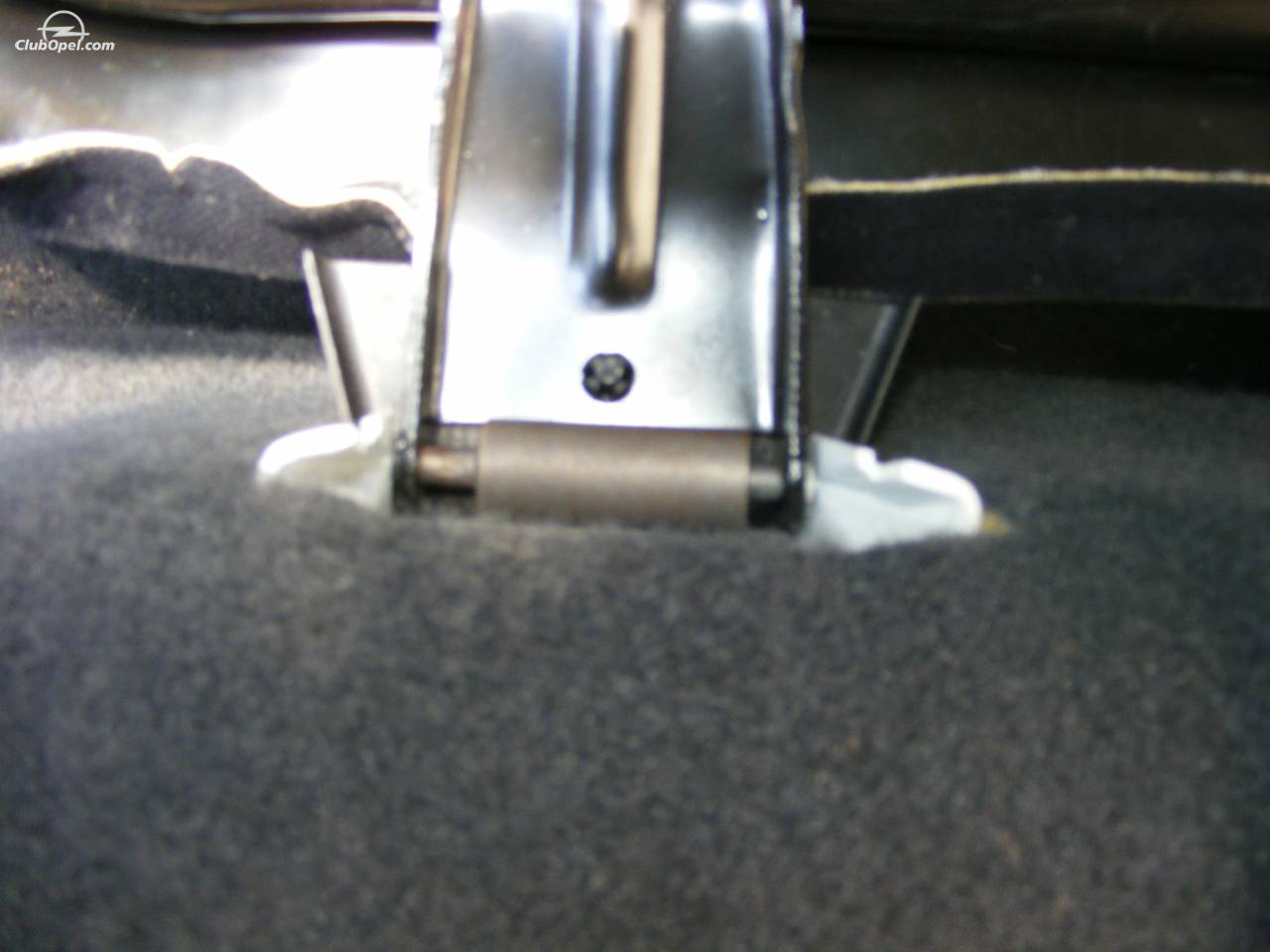

1- se demonteaza sezuturile. Acestea se demonteaza simplu (se rabateaza, si se desfac balamalele). Asa arata balamalele desfacute:
si asa arata balamaua montata:
cred ca v-ati prins cum se demonteaza. E util sa fie cineva langa voi, dar, daca nu e cine, o persoana se poate descurca singura

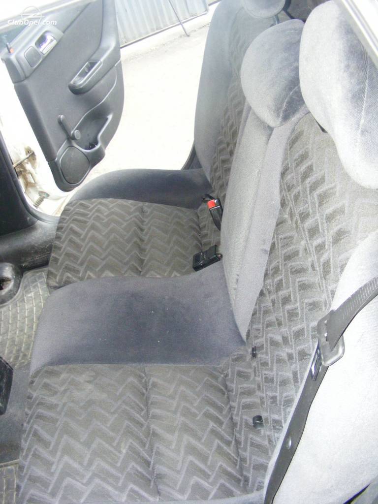

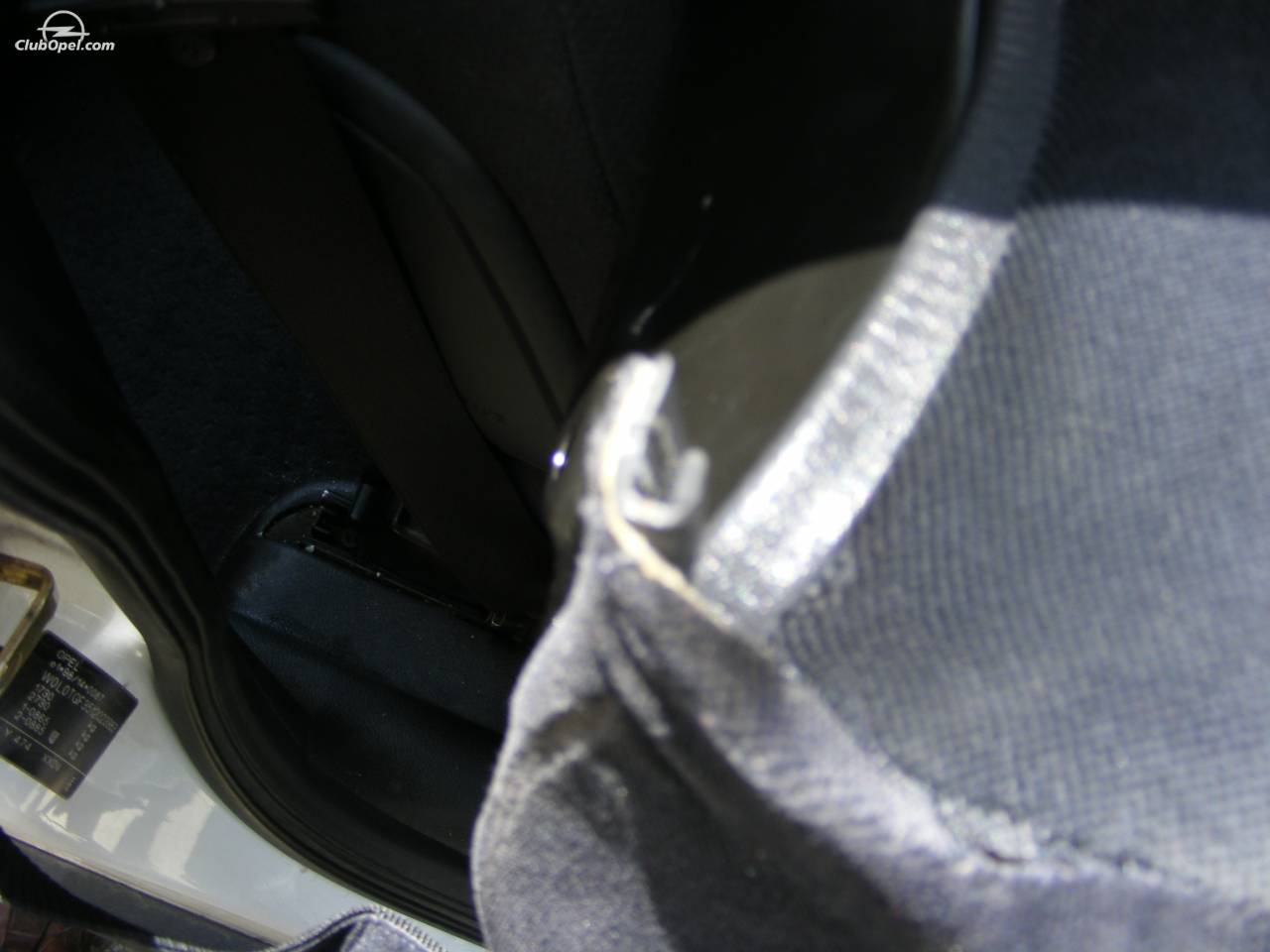

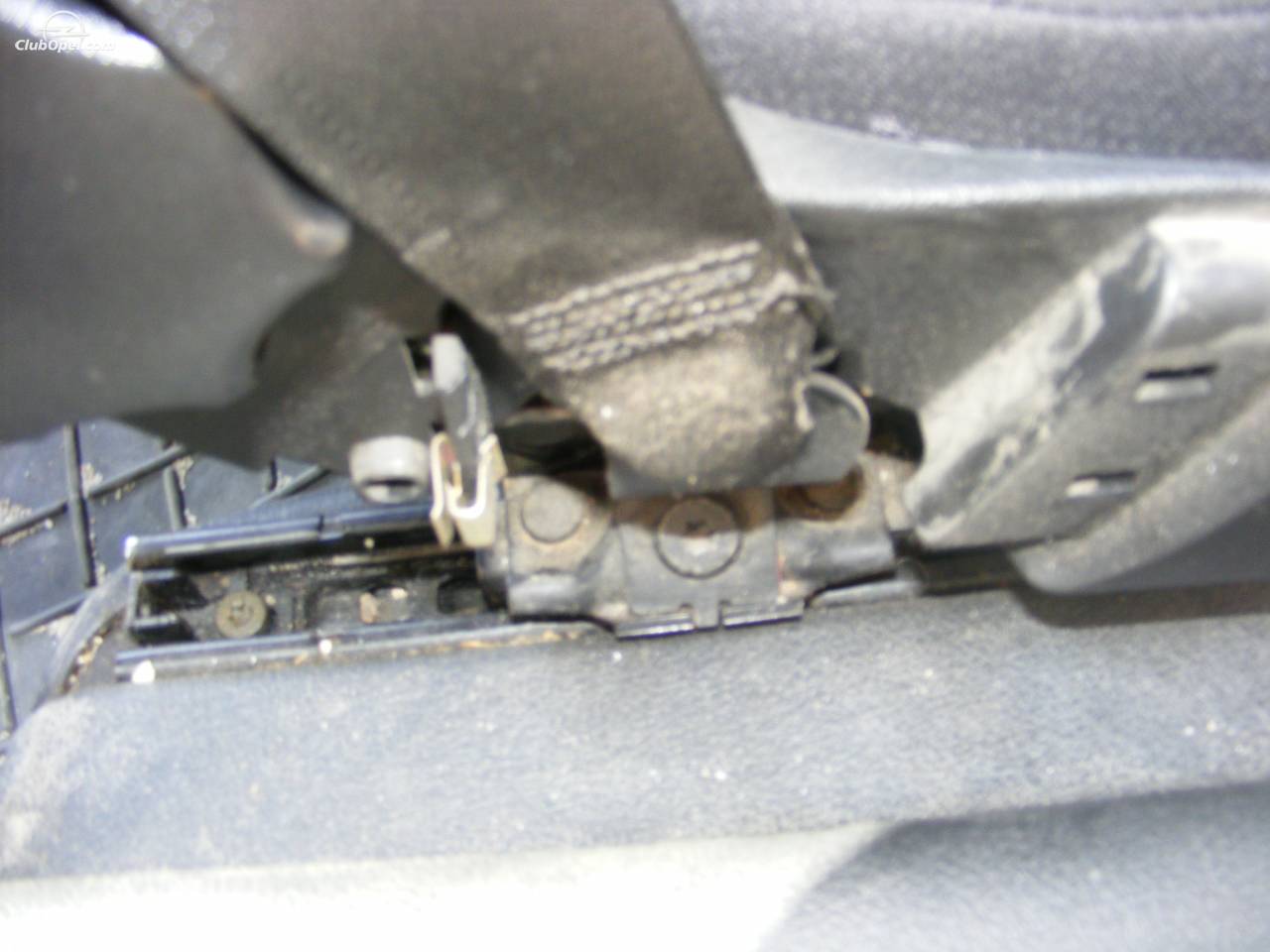

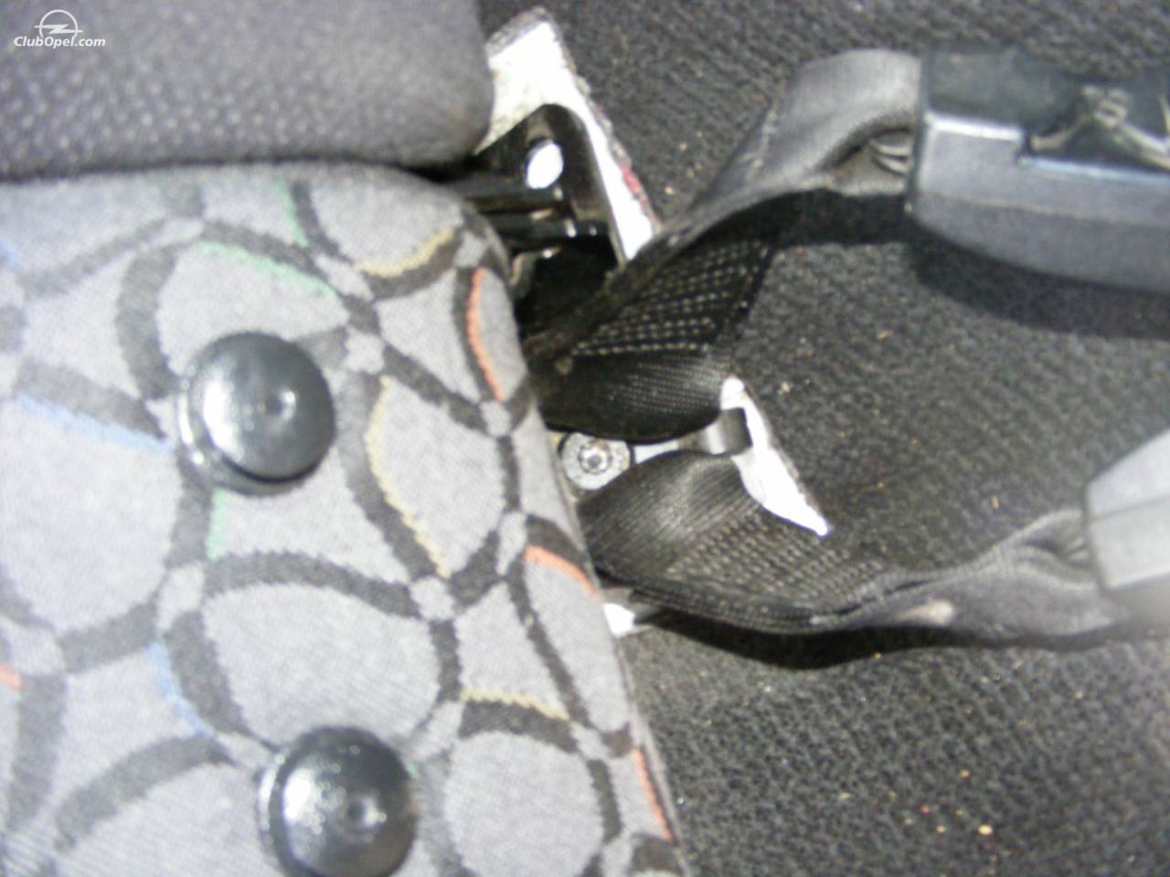

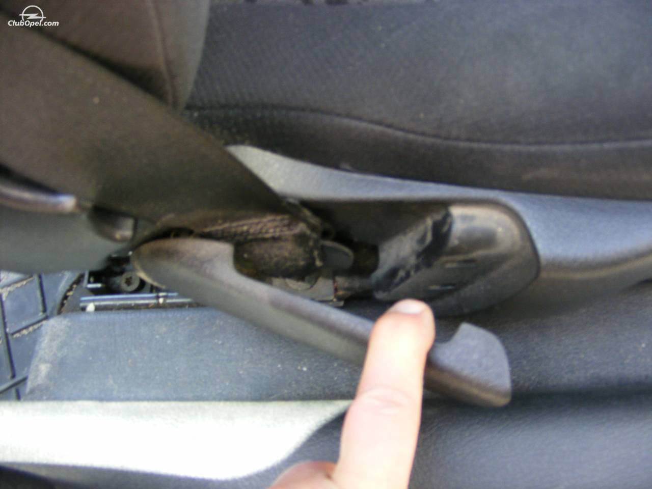

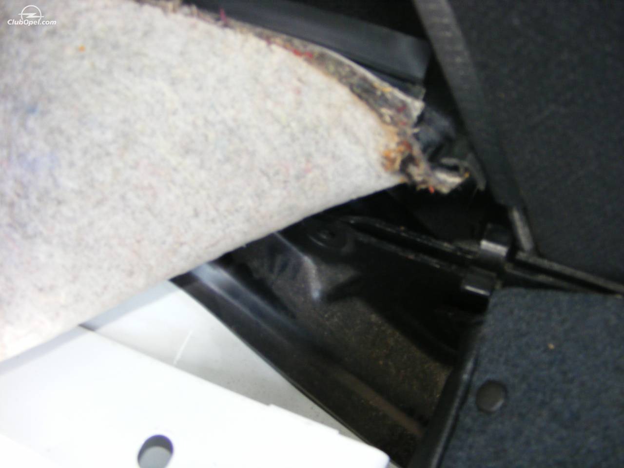

2- Se demonteaza spatarele. fiecare spatar e prins in 2 puncte, pe lateral, si in mijloc, intre ele, pe 2 balamale.
Spatarul scurt rabatat, poze de detaliu pe deasupra lui
Desfaceti mai intai suruburile de la prizele de centura cu mare grija, deoarece sunt puse cu pasta autoblocanta, si capul e destul de moale. Eu am reusit sa distrug capul la unul dintre ele in mod iremediabil, si apoi am muncit cu elegance cateva ore bune ca sa il desfacem in final cu ranga.... apoi ridicati mocheta din portbagaj, o sa mai gasiti acolo niste suruburi (in zona imbinarii dintre spatare), desfaceti-le si pe acestea. Scoateti spatarele afara din masina (la prinderile de pe laterale o sa va dati seama, in principiu e o tija cu cap, impinsa de un arc, trebuie bagata o surubelnita si impins de tija, ca sa culiseze in sus), demontati balamalele de pe ele. De ce sa le demontati? pentru ca veti avea nevoie de ele

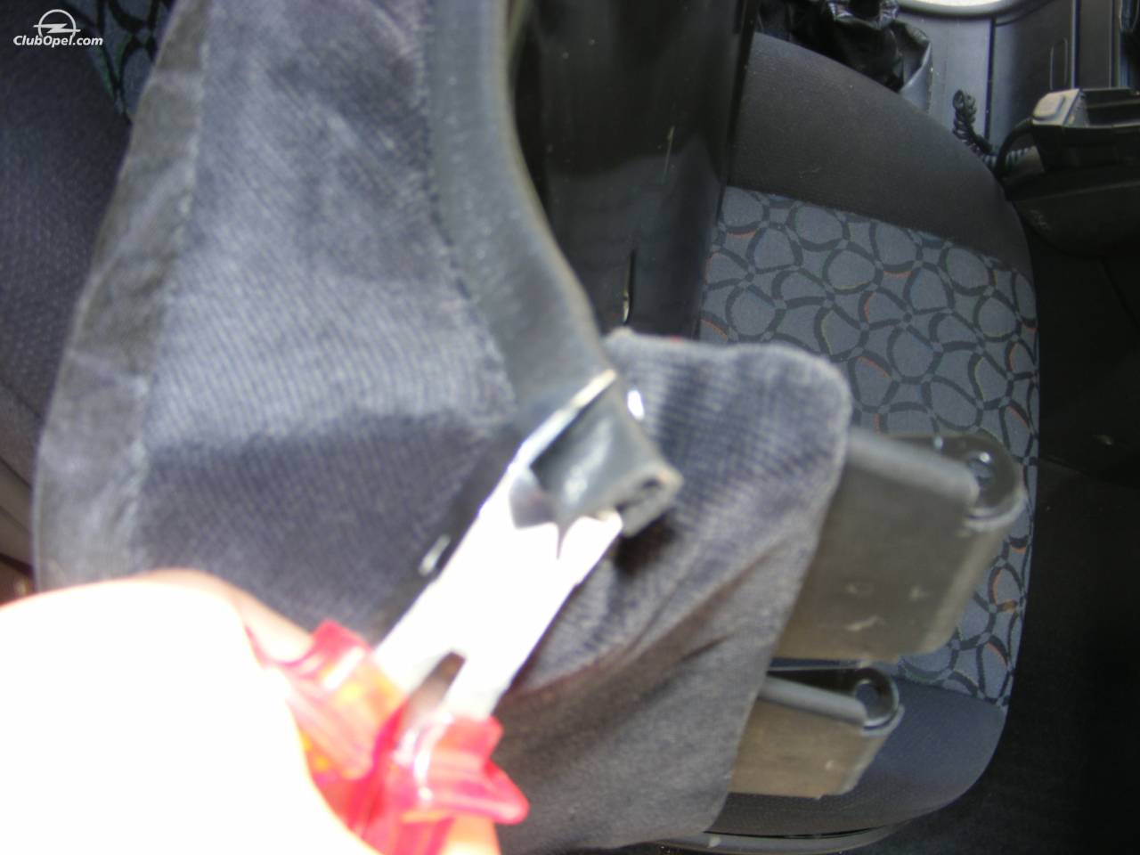

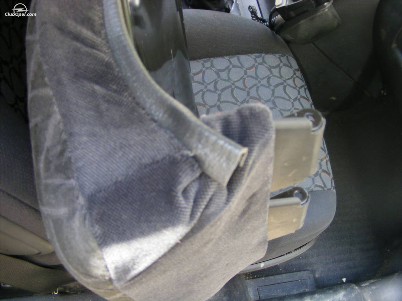

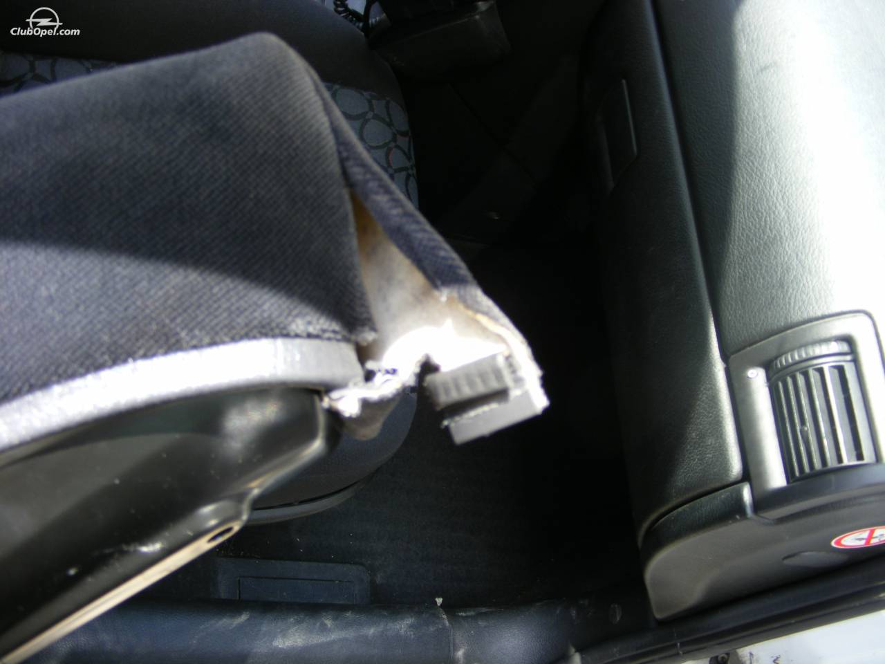

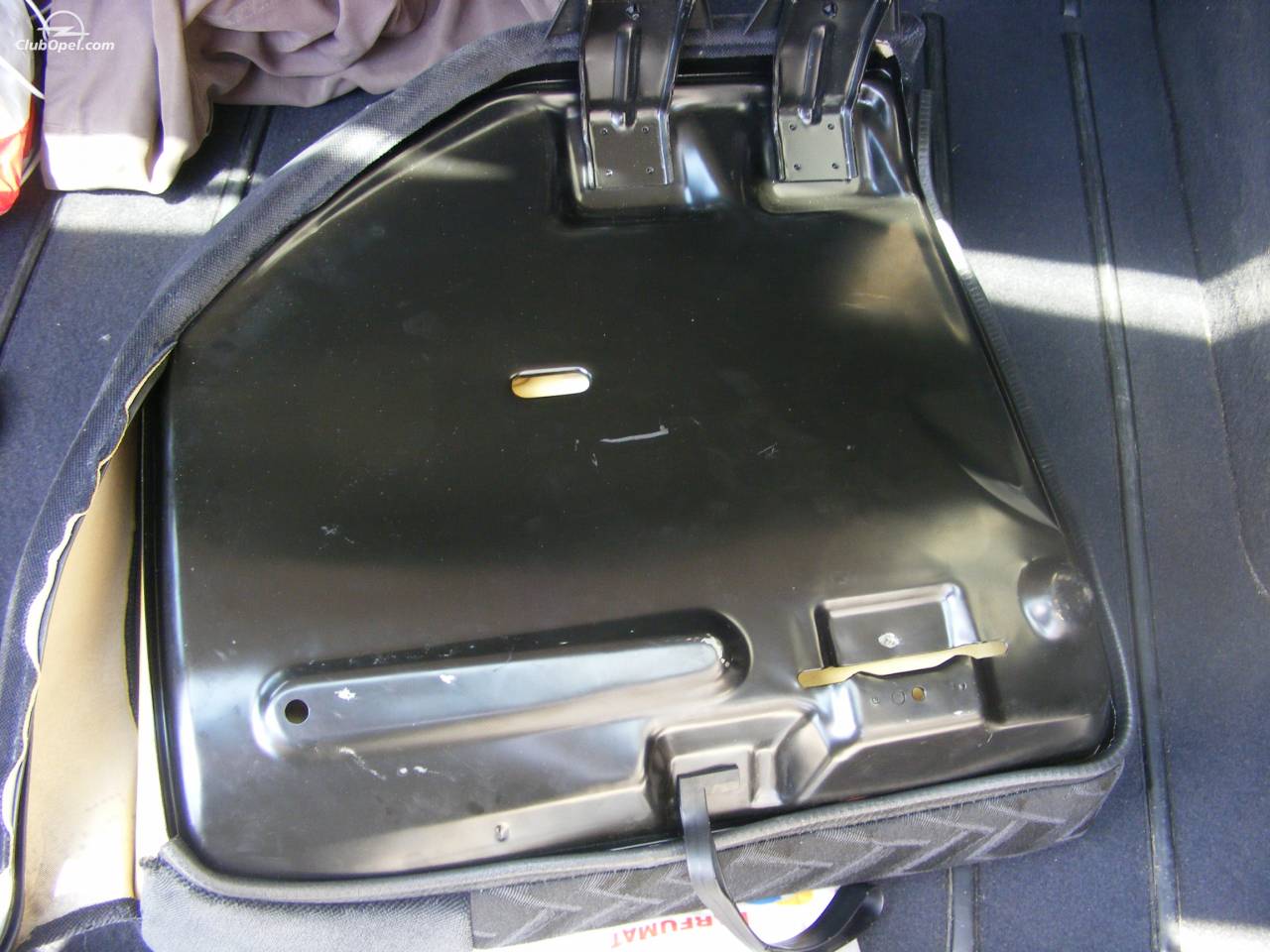

3- mutati tapiteria sezuturilor de la Vectra pe tabla de la Astra
Tapiteria e cusuta de burete, si e prinsa de marginea tablei cu un cheder care inchide pe buza tablei. Cu o surubelnita dreapta o sa le scoateti usor. Mutarea trebuie facuta, deoarece urechile pentru balamale de la Vectra nu potrivesc cu cele de la Astra nici ca latime, nici ca pozitie. Atentie, cand montati tapiteria pe tabla de Astra, sezutul e nitel mai adanc la Vectra. O sa vedeti ca fiecare sezut are 2 chedere. Incepeti, pentru fiecare cheder, montajul din mijloc (de la coltul pe care pica chederul respectiv), iar colturile care va raman le taiati cu clestele, ca sa nu le incalecati cu capetele de la celalat cheder (daca le incalecati sau le lasati asa aveti toate sansele sa vi se desfaca chederul in scurt timp)

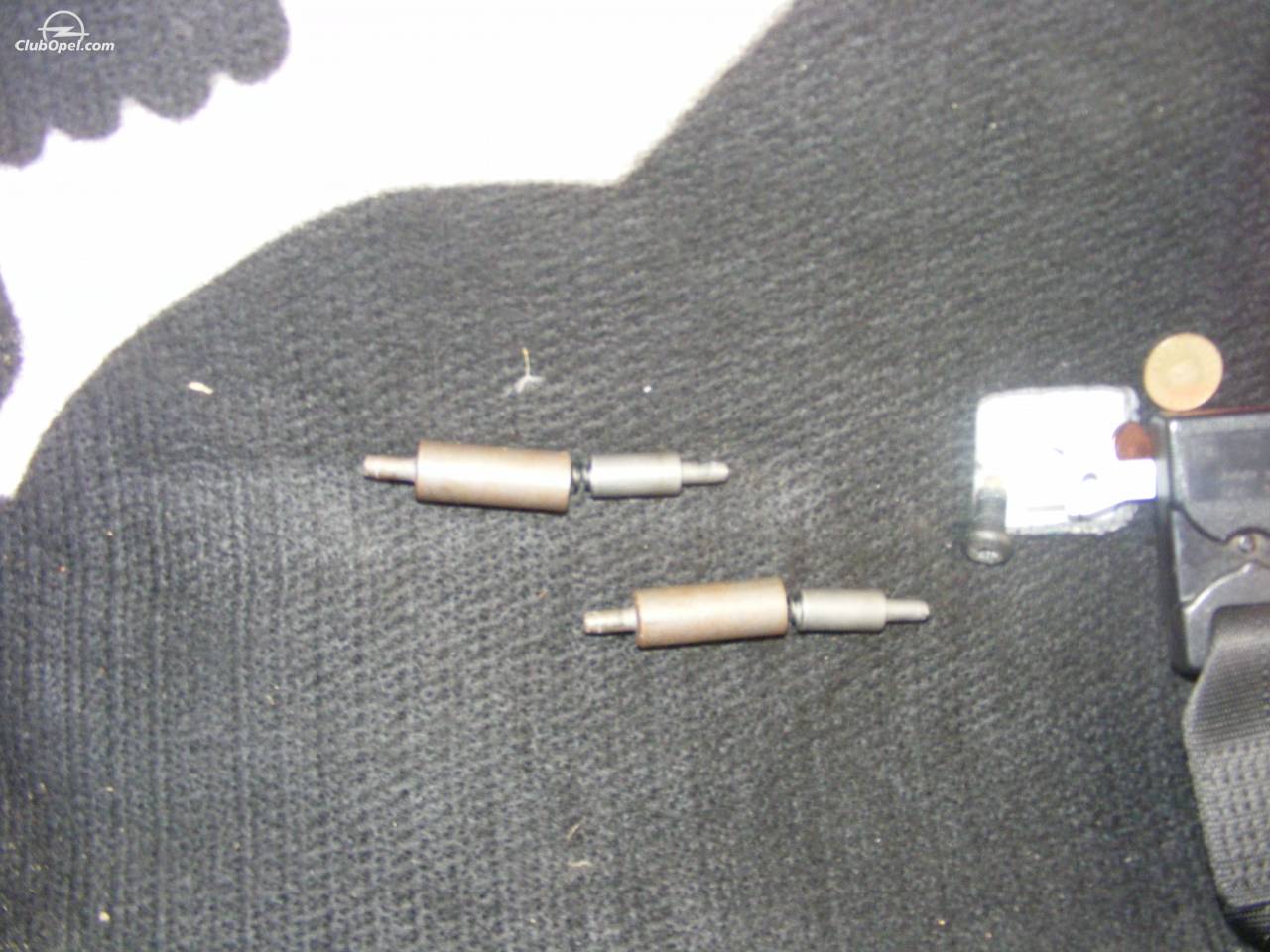

4- taiati boltul de la spatarul lung
Boltul e marcat cu un cerc, gaura in care culiseaza in balama, un un patrat
Cand ati demontat balamalele de pe spatar, ati remarcat ca, la spatarul lung, exista un bolt, cu arc, care ar culisa, in principiu, printr-o gaura din balama. Boltul respectiv e "senzorul de pozitie" pentru centura. Daca spatarul nu e in pozitia corecta (bolt prin gaura balamalei) centura din mijloc se blocheaza. Poate fac niste poze zilele viitoare, si le adaug aici (am facut bucati zilele trecute spatarul de astra, ca sa ma prind cum pot sa imi fac centura functionala)
Puneti flexul/bomfaierul pe bolt, si retezati-l cat mai scurt posibil.

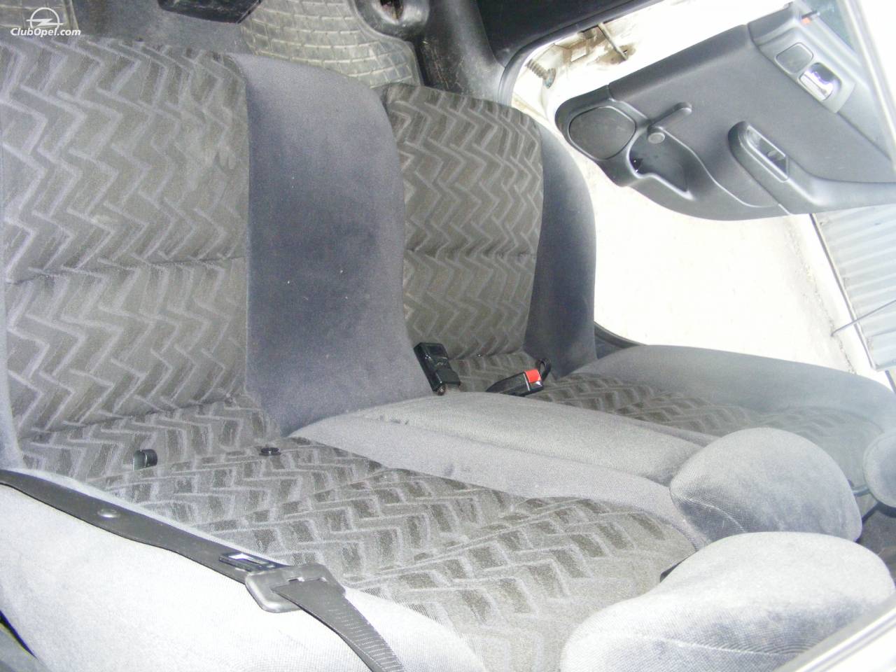

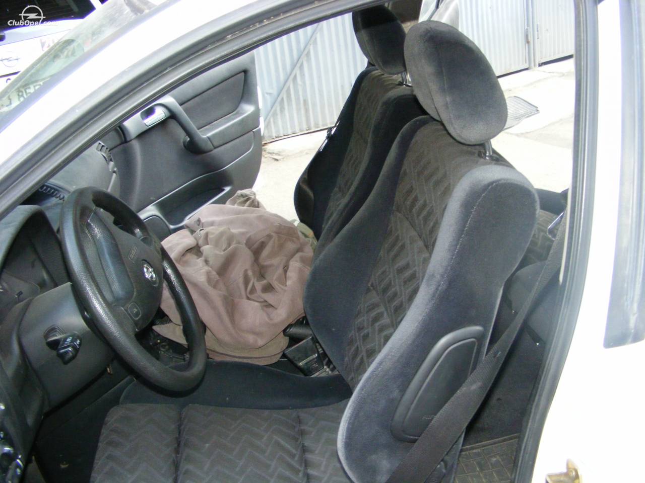

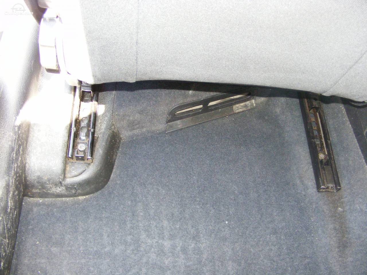

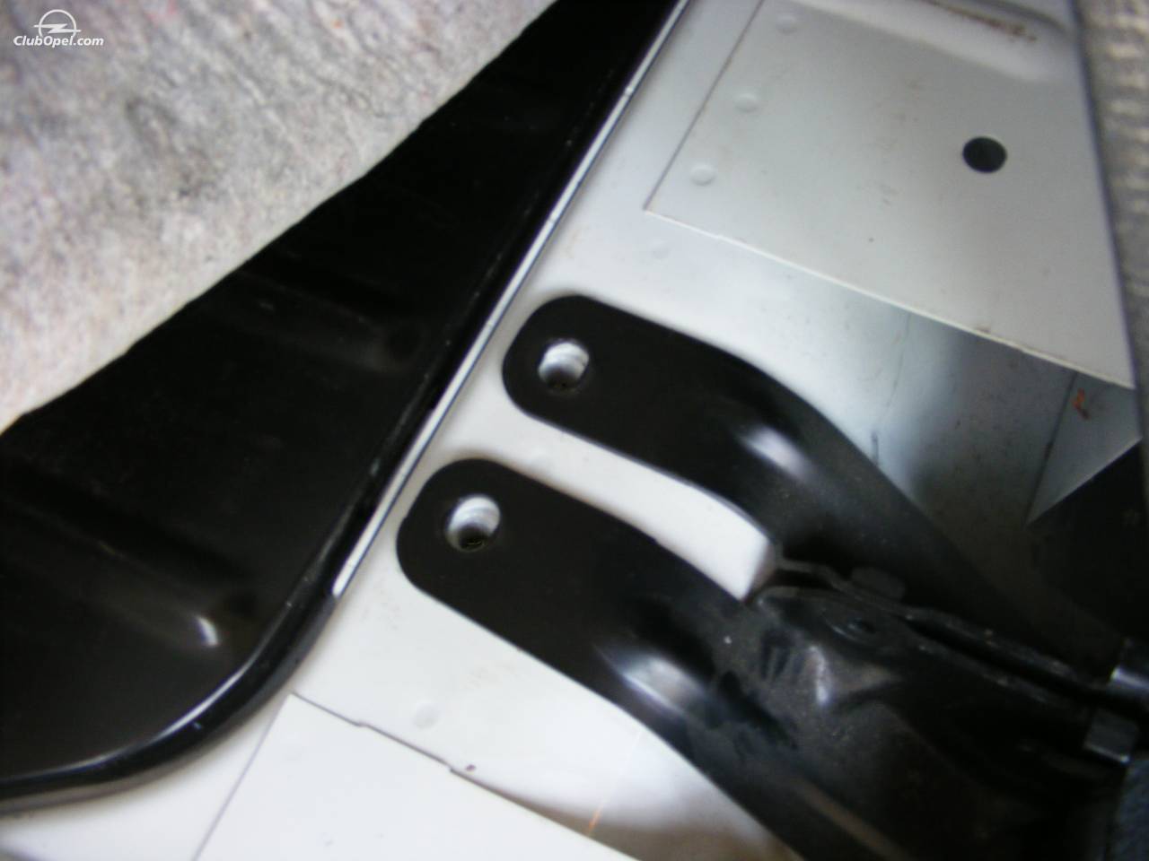

5- montati balamalele de Astra pe spatarele de Vectra
V-am zis mai devreme ca o sa aveti nevoie de ele.... Nu puteti folosi balamelele de Vectra, deoarece podeaua de la Vectra e diferita. Deci balamalele de Vectra nu vor "calca" pe podeaua de Astra. Din pacate si gaura pentru boltul retezat la punctul 4 are alta pozitie, de aceea a trebuit taiat boltul...
Montarea, ca la scaunele din fata, se face in ordine inversa: spatarele, balamalele din mijloc la spatare, clemele de centura, sezuturile

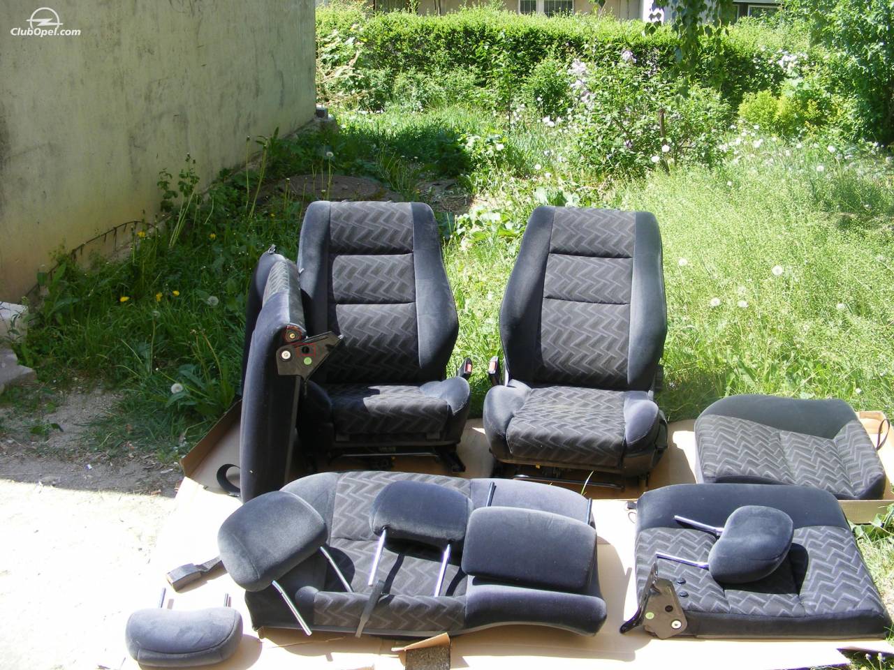

In final veti obtine:

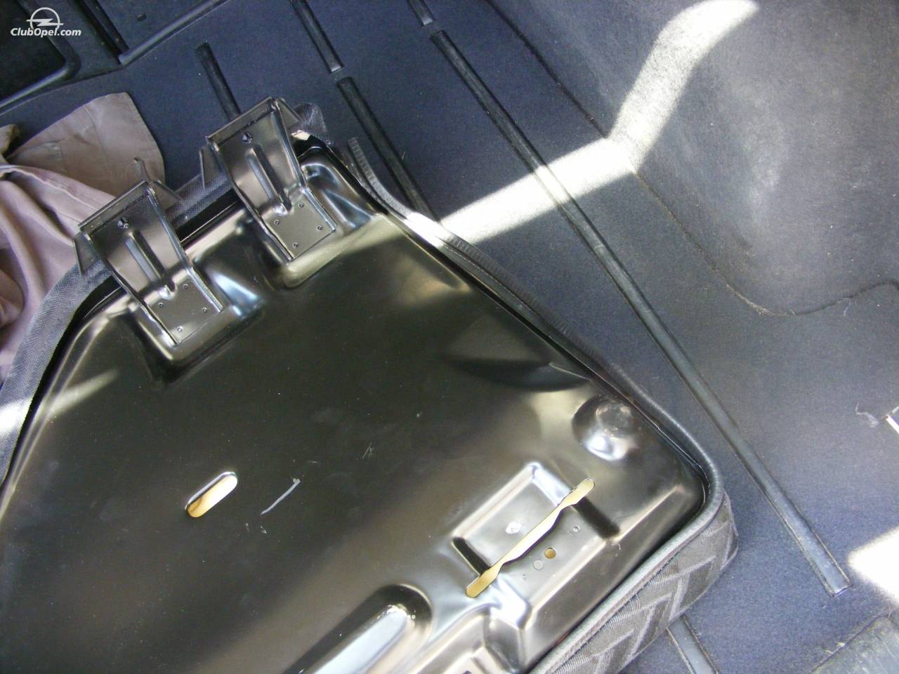

Inteleg ca la tine a fost relativ simplu,din cauza ca ambele sezuturi(si de Astra si de Vectra )aveau tabla dedesubt,si erau si fractionabile.Eu m-am lovit de o situatie ceva mai complicata:xxxxxxxxxx765 xxxxxxxxx766 Bancheta fractionabila CU tabla VS bancheta dintr-o buc FARA tabla,doar cu niste sarme...In cazul acesta e mai dificil de realizat,dar nu imposibi.De fapt tb.modificata toata structura,pt ca cea de Vectra e sensibil mai mare decat cea de Astra.Dar sa nu intram in amanunte..Ideea este ca spatarul merge fara pb.,DACA se schimba talpile ce vin fixate in podea.Cam asta ar fi diferenta:xxxxxxxx769 si xxxxxxxx770
Cu boltul in cauza,cea mai rapida ar fi taierea lui "din fasa",adica inca din momentul cand bancheta nu este inca pe masina,din motive lesne de inteles.Mai complicat (dar mai curat si elegant)ar fi sa se desfaca bancheta si sa se umble direct la mecanismul centurii,desfacandu-se cablul ce face lagatura cu boltul.

Incerc din nou cu poze.in ordine
Si diferenta dintre cele 2 tipuri de balama-talpa,si caderea lor pe podea
