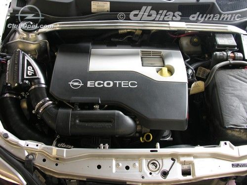

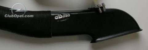

Deci eu pe masina, cum este pozitionat motorul in stanga lui am instalat ceea ce se vede in imagine.....cand am fost sa-i fac revizia mi-au spus ca filtru de aer tre sa fac comanda la un centru de tunning.......
am gasit mai multe despre piesa aici
http://www.regal-shop.co.uk...T_Air_Intake.html
Dbilas Aluminium Air Box Intake Scoop
Price: £112.33 (Including VAT at 20%)
Calitativ este mai bun decat K&N ?
(masina este cumparata deja modificata din germania si inca incerc sa o descopar)

Acum vad ce poza ai pus. Chestia aia e doar teava prin care aerul ajunge la filtru. Aia nu se schimba. Dupa ea trebuie sa fie filtrul de care vorbeam, adica asta:

daca are priza de aer, ar trebui sa aiba si restul.
totusi, decat sa mergem pe presupuneri, cel mai simplu ar fi sa primim o poza cu tot ansamblul de la Valiboy. Valiboy, ideal ar fi se desfaci si carcasa sa vedem daca elementul filtrant e cel original - k&N (poate intre timp s-au gasit meseriasi care sa ti-l schimbe cu altceva).

multumesc pentru raspunsuri, pot sa pun poze facute la motor cel mai devreme joi sau vinerea viitoare ca momentan nu am masina cu mine, oricum la motor singurul lucru pe care vazusem scris Dbilas era componenta din poza....am uitat sa ma uit si sub capacul de plastic de pe motor.
app...pe masina am motorul z22se

nu trebuie sa desfaci capacul de la motor.
ia vezi, poza asta iti spune ceva?
  • Valiboy
  • Mesaje scrise: 38
  • Masina: Astra 2001 Z22SE
  • Cont inregistrat: 19 Nov 2010
nope...nu stiu ce a facut germanu de la care am luato dar in stanga la motor este doar ceea ce se vede in poza pusa de mine, fara celelalte componente de la dbilas
  • kata_uli
  • Mesaje scrise: 21
  • Masina: Astra 2007 Z16LET
  • Cont inregistrat: 25 Jun 2007
bun, exact asta am banuit cand ti-am pus prima intrebare din subiect.
daca poti, fa o poza a compartimentului motor vazut de zus, fara sa desfaci nimic. vedem atunci ce si cum.
