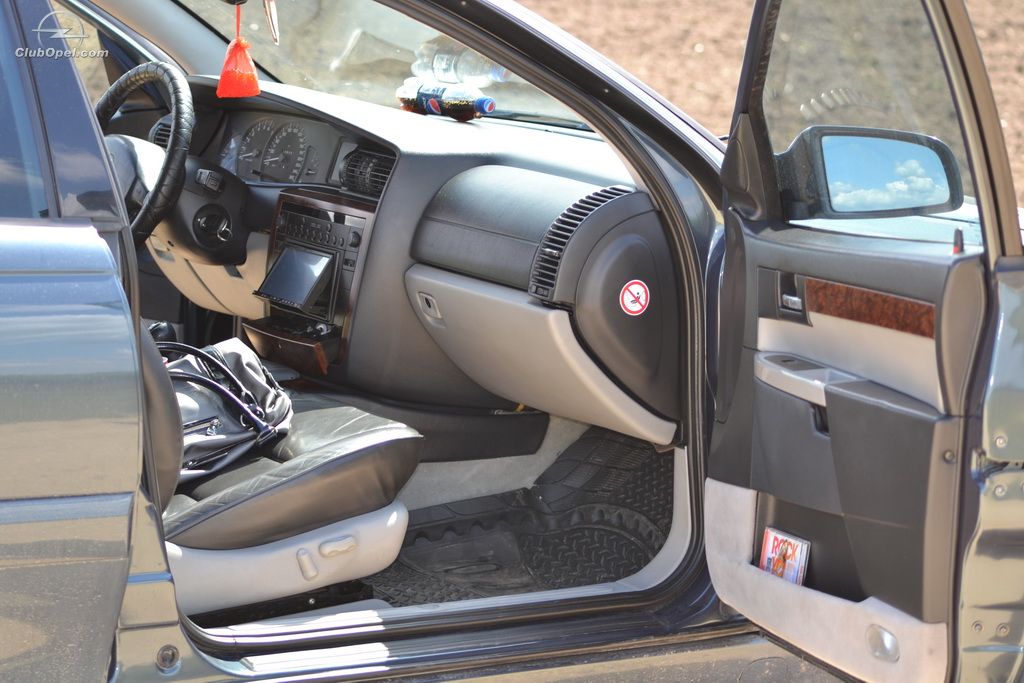

M-am jucat cu imitatia de piele pe un Kadett,acum vre-o 10 ani,caruia i-am imbracat fetele complet,remodeland chiar design-ul prin aplicatie de material gen extrudat,din acela,negru,foarte dens si totodata rezistent,peste care am aplicat panza ordinara,alba, lipita cu aracet.(pentru a evita aplicarea directa a prenadezului ce ar fi topit extrudatul)Pielea am lipit-o apoi peste panza respectiva,folosind tot prenadez.La plafon am curatat buretul apoi am aplicat peste carton.
Acelasi procedeu ca cel recomandat de colegul nostru l-am aplicat si la Omega,la fetele buzunarelor si ornamente.
se vede un pic din fata portiera,regret,dar nu mai am alte poze...
Ornamentul de sus de pe fata portierei,gri deschis,si buzunarul fetei portiera.Personal,nasturii aceia de plastic de pe spatele fetelor,le-am taiat "la fata" cu un cutter,apoi la reansamblare,i-am reasezat pe pozitie si am folosit un pistol de lipit componente electronice la topirea lor pentru a-i re-lipi de pinii ramasi.
