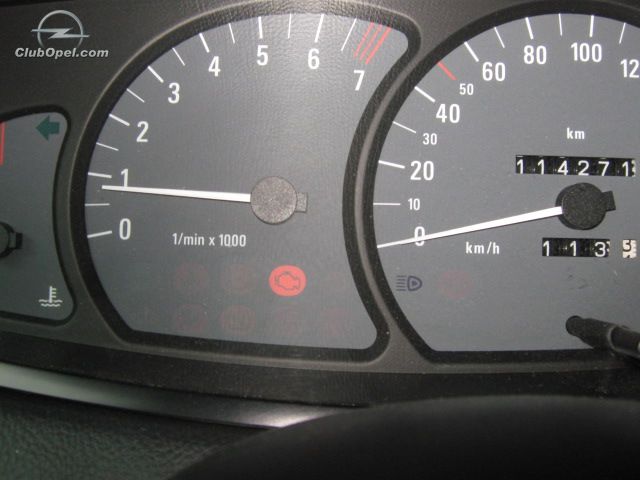

salut.
de cateva zile mi se aprinde in bord semnul acela de check engine la prima cheie.daca o opresc si o pornesc iar nu se mai aprinde.masina merge bine si nu mi dau seama de la ce poate sa fie.singura problema este ca porneste putin greut dar la prima cheie.si in afara de asta imi mai apare cateodata acel OELMANGE dar am inteles ca este senzorul de la ulei pentru ca ulei are,nu este sub nivel.masina a stat ceva timp pe dreapta....poate are vreo treaba.AM PUS SI O POZA CA SA STITI LA CE SEMN MA REFER CHIAR DACA POZA ESTE CU OMEGA C
eu am omega b din 95 x20xev.
ce parere aveti?
mersi frumos anticipat de ajutor!
salutari!

Intra-adevar, OELMANGEL apare din cauza lipsei de ulei, ulei sub nivelul mimim... eventual daca masina sta oarecum pe panta si uleiul se scurge intr-o parte poate sa iti dea acest mesaj. Cat despre CHECK ENGINE... pot fi mai multe posibilitati, cel mai simplu si sigur ar fi sa mergi la un tester pentru a afla problema. Bafta!
