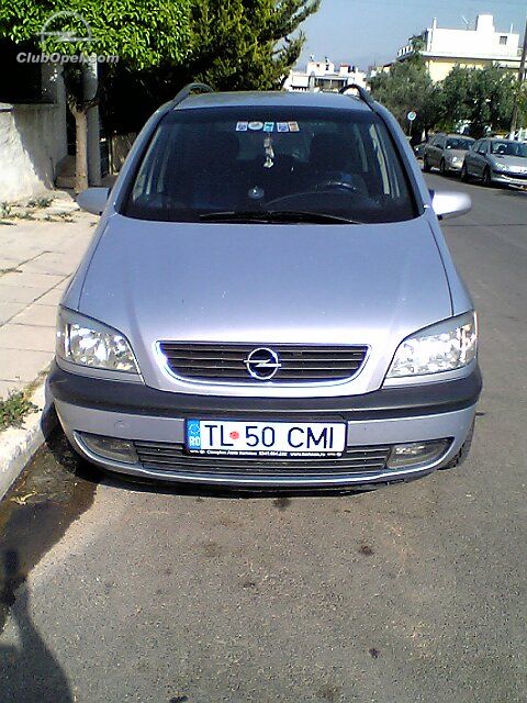

Am opel zafira model2001,2.0DTI16V,120000km, cu numele :Balauru! .nu zic ca ma da pe spate in comparatie cu masina sport(Zina )pe care o am,dar sut multumit de el! ceea ce ma supara e ca nu porneste usior dimineata ! chiar si acum vara invart destul la automat ca sa porneasca! iarna nu porneste de loc! numai inpins!lam hranit cu cea mai buna motorina si tratamente !(de raceala) dar nimic! 😢 bujiile incandescente sunt OK! toti mecanici,speriati de motorul inghesuit, isi dau cu parerea dar nimic!I-mi puteti spune ce e de facut?!?! 😢

Sfatul meu este sã faci un test de compresie: cred cã in cel putin 1 cilindru compresia este sub nivelul optim, de acea porneºte greu sau chiar deloc. Numai bine.
L.E. dacã am dreptate, acei 120k km nu sunt reali.

EdWin-Multumesc pentru raspuns! sigur ai dreptate in tot ce mi-ai spus! intradevar imi scapa compresia la un piston pe la bujia incandescenta!(filet stricat) am remediat problema dar nimic ,tot asa! si km ?!, sunt de acord cu tine ,dupa discurile de franare,nu cred ca sunt reali + ca am schimbat 2 rulumenti pe fata azi! Cum sa aflu km reali?!?! in rest masina ca infatiseare ,interior exterior arata destul de bine si a stat mult pe "tuse" o am mostenire !Merita sa o pastrez oare ?!?! cat a-si lua pe ea?!?!

salut! azi am schimbat furtunasele si t-urile de retur in speranta ca va porni usor , dar nimic, tot greu porneste dimineata ! pe undeva imi ea aer ,si se dezamorseaza pompa, cred eu. filtrul de motorina l-am ilocuit cu o bucata de furtun, doar penru o seara, sa vad daca porneste dimineat ,dar tot asa! Ce sa mai verific oare?!?!
