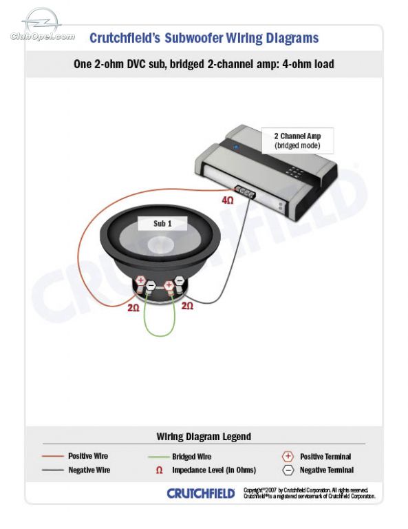

Uite si o schema cum ar trbui sa legi subwooferul
