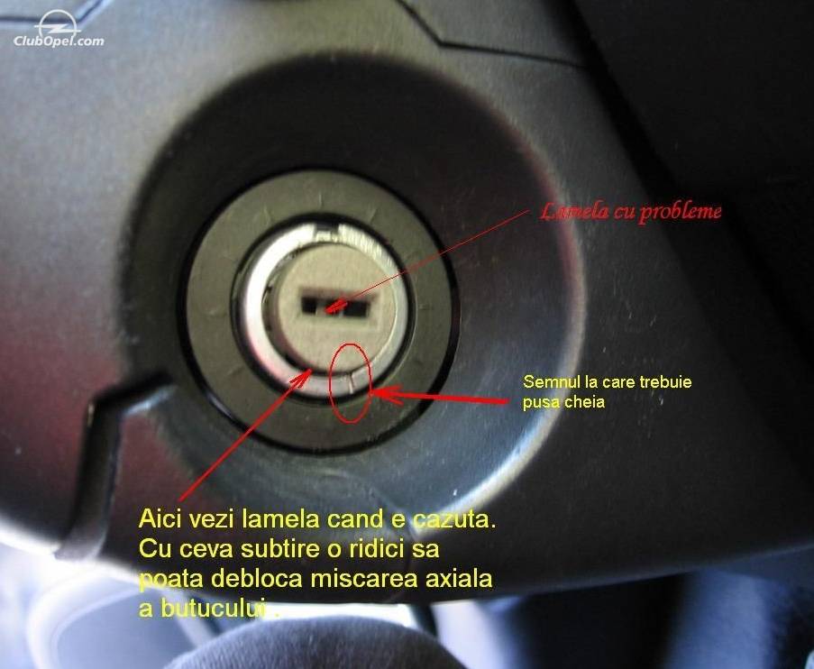

Materiale: Un cutter (de preferat cu lama ingusta) sau o surubelnita mica

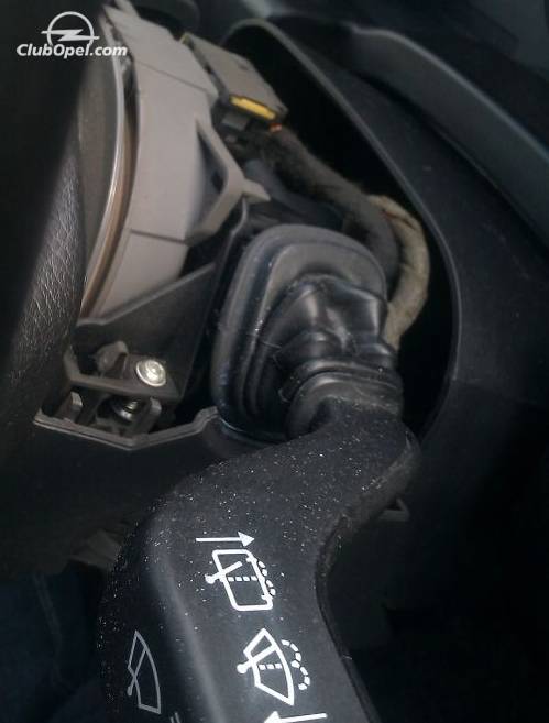

Cu varful cutter-ului/surubelnitei scoateti protectorul de cauciuc de pe contact
Dupa ce ati scos protectorul, introduceti varful cutter-ului/surubelnitei intre partea mobila si cilindru apoi ridicati lamela usor pana cand puteti apasa cu degetul butucul cheii.
Tineti apasat cu degetul butucul cheii si introduceti cheia in contact si... gata! contactul este deblocat, puteti roti cheia.

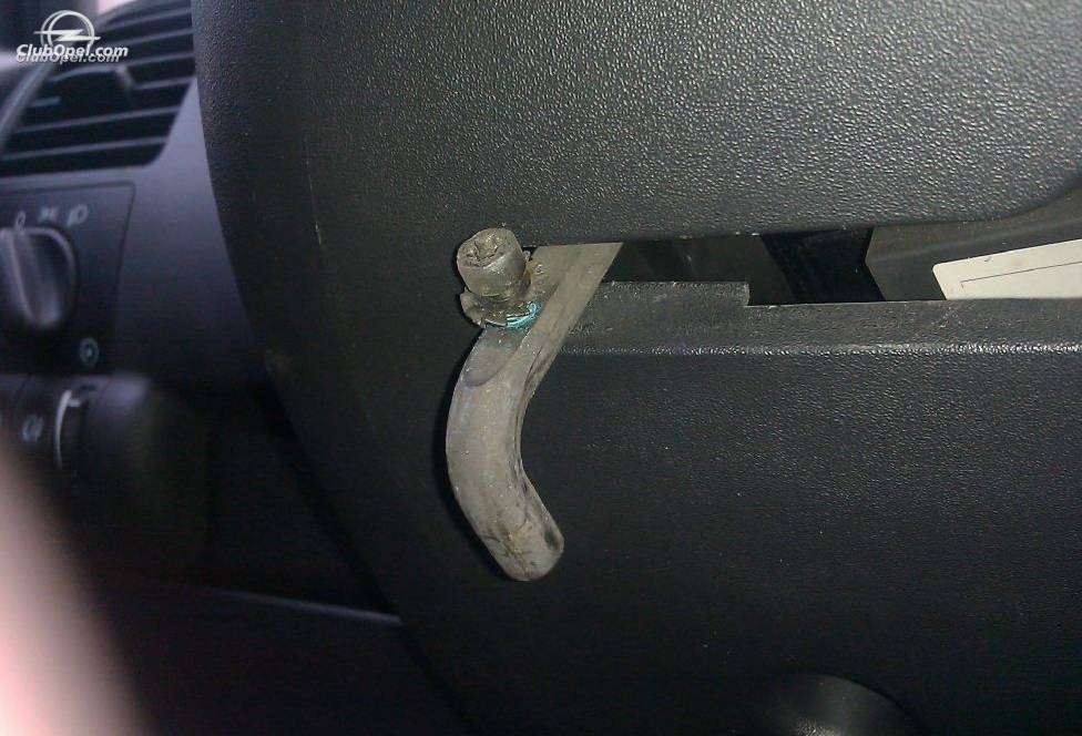

Desfaceti cele 2 suruburi cu cap torx situate lateral de axul volanului si surubul amplasat sub volan, desfaceti si manerul de la maneta de blocare a pozitiei coloanei volanului (pentru cine are volan reglabil) si scoateti capacul inferior.

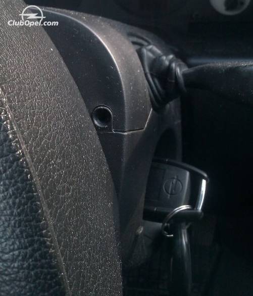

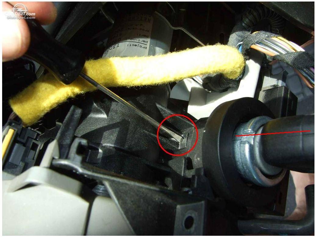

Acum rotiti cheia in contact pana in dreptul taieturii din butuc si cu surubelnita subtire apasati prin gaura (situata in partea superioara langa axul volanului) pe "stiftul" de deblocare. In acest moment butucul va iesi singur din locas, aruncat de un arc de pe tija contactului.

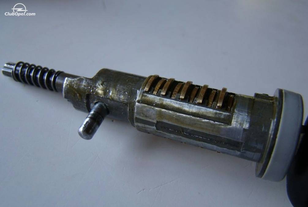

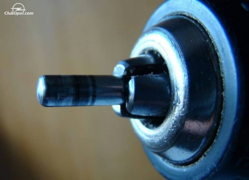

3. Repararea butucului .
Materiale: surubelnita subtire (sau o sarma cu diametrul max 2,5mm) ; pila fina sau hartie abraziva cu granulatie fina ; laveta ; vaselina
Important! Lasati cheia in butuc pe toata durata reparatiei ! altfel vor sarii verturile.

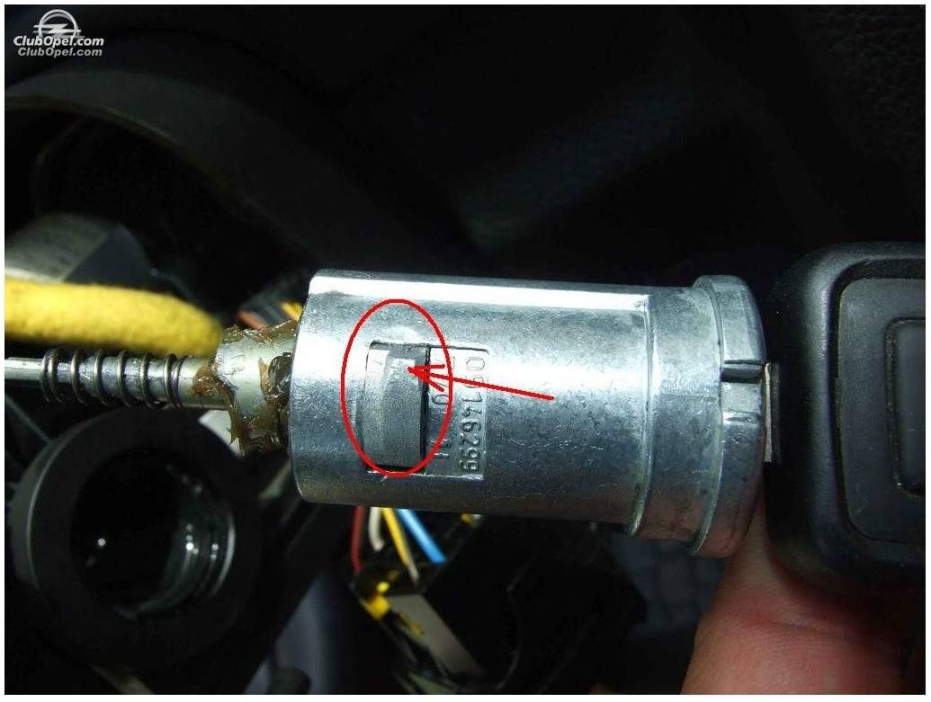

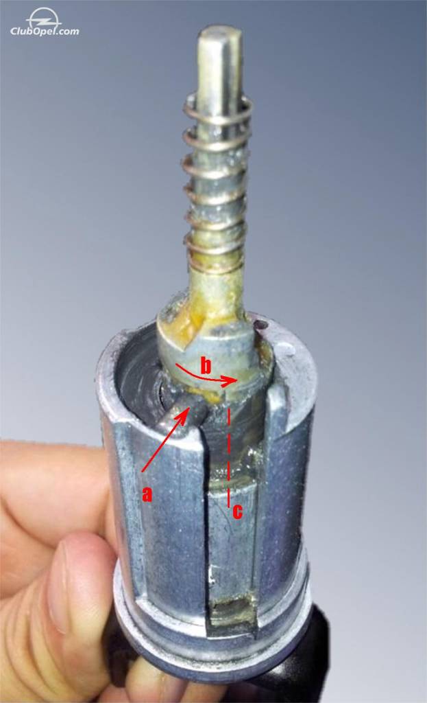

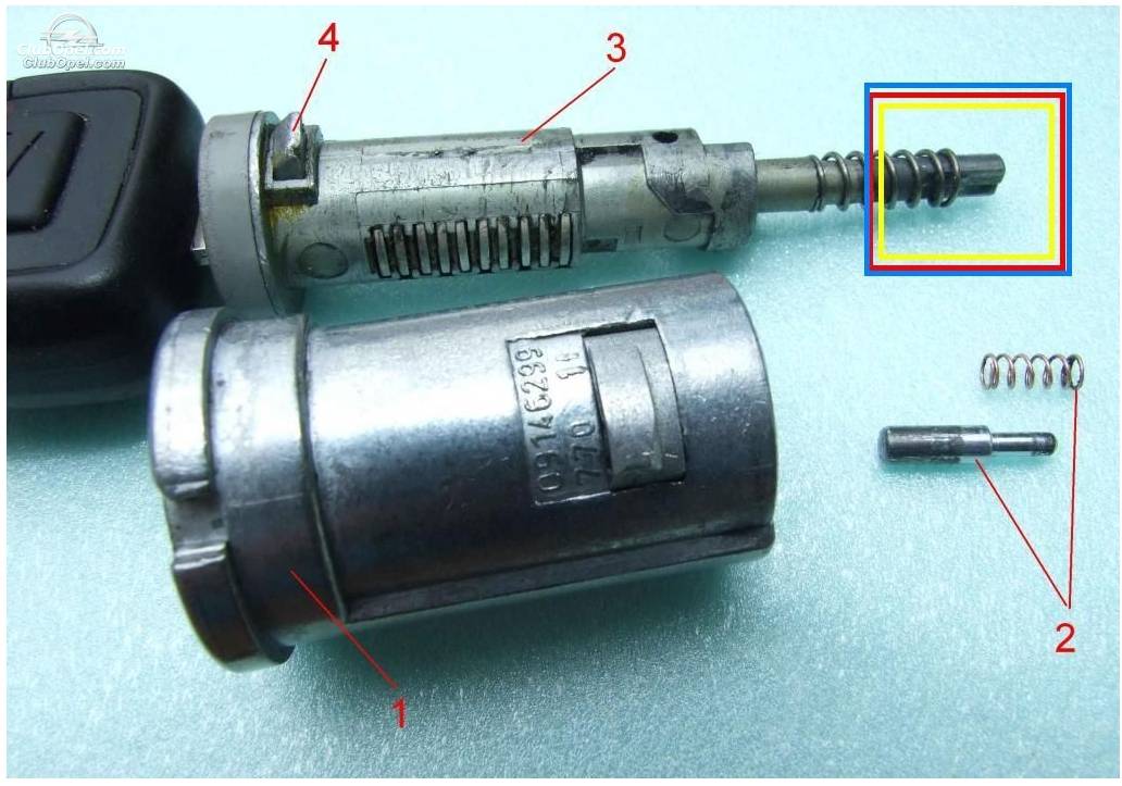

Butucul cheii (poz 3) este tinut de un bolt cu arc (poz.4) .Rotiti cheia pana la cap de cursa apoi apasati cu grija pe bolt (a) si rotiti usor cheia (b) pana la pozitia (c) asa incat acesta sa poata iesi din butuc. Atentie sa nu sara boltul si arcul !
Odata scos boltul, trageti usor (sa nu sara lamela de blocaj -poz.4) butucul interior cu cheie cu tot.

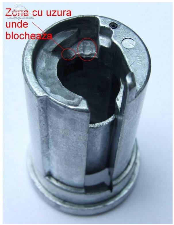

Curatati corpul (poz.1) de vaselina si studiati cu atentie capatul unde "lucra" boltul 2
In mod normal veti observa o uzura provocata de boltul 2, zona uzata fiind zona de limitare a deplasarii axiale a butucului atunci cind se scoate cheia din contact.
Tot aici, la baza planului inclinat, se formeaza un mic prag in care boltul se blocheaza (nu poate sa intre pe planul inclinat atunci cand rotiti cheia. AICI E MAREA PROBLEMA CU BLOCAREA CONTACTULUI.
Initial am vrut sa elimin lamela 4 (asa cum propunea cineva pe forum) insa dupa teste facute cu/fara lamela/bolt am depistat problema.
Cu grija si rabdare se corecteaza uzura din corpul 1.
Tot acum, puneti boltul intr-o masina de gaurit si cu incercati sa mariti putin raza de curbura de la capatul boltului.
Cand ati terminat, curatati bine piesele apoi gresati corpul, butucul si le asamblati. Rezultatul este un butuc "nou" perfect functional ( si daca scoateti cheia din contact cu grija - sa nu mai sara butucul central, va fi o reparatie de durata! ) .

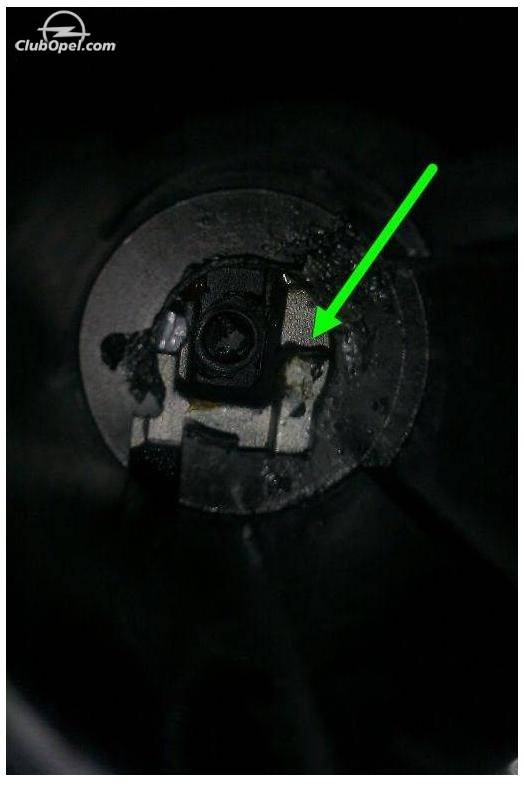

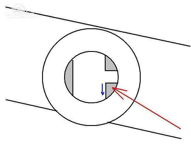

ATENTIE! Daca butucul nu intra in locasul de la volan, nu fortati ! Trebuie apasata o lamela din interiorul locasului de butuc din coloana volanului, lamela responsabila cu blocarea volanului. Nu am poza facuta 😢 . Pun o schita facuta din amintiri.
