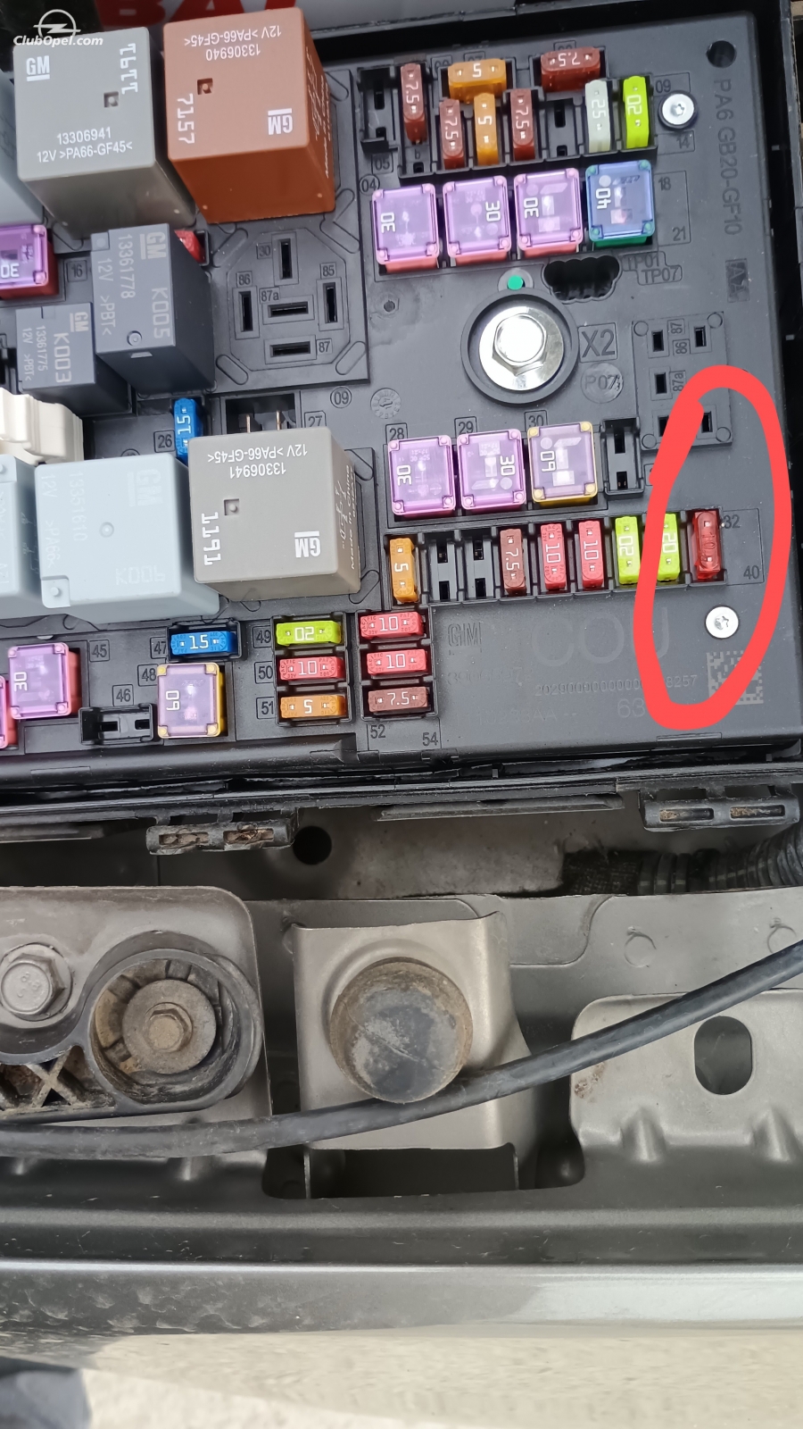

Salutare!
Si eu am avut aceeasi problema cu stropitorul de parbriz la Astra j 2017.
Am inlocuit siguranta arsa.
Atașez poză cu poziționarea siguranței.
