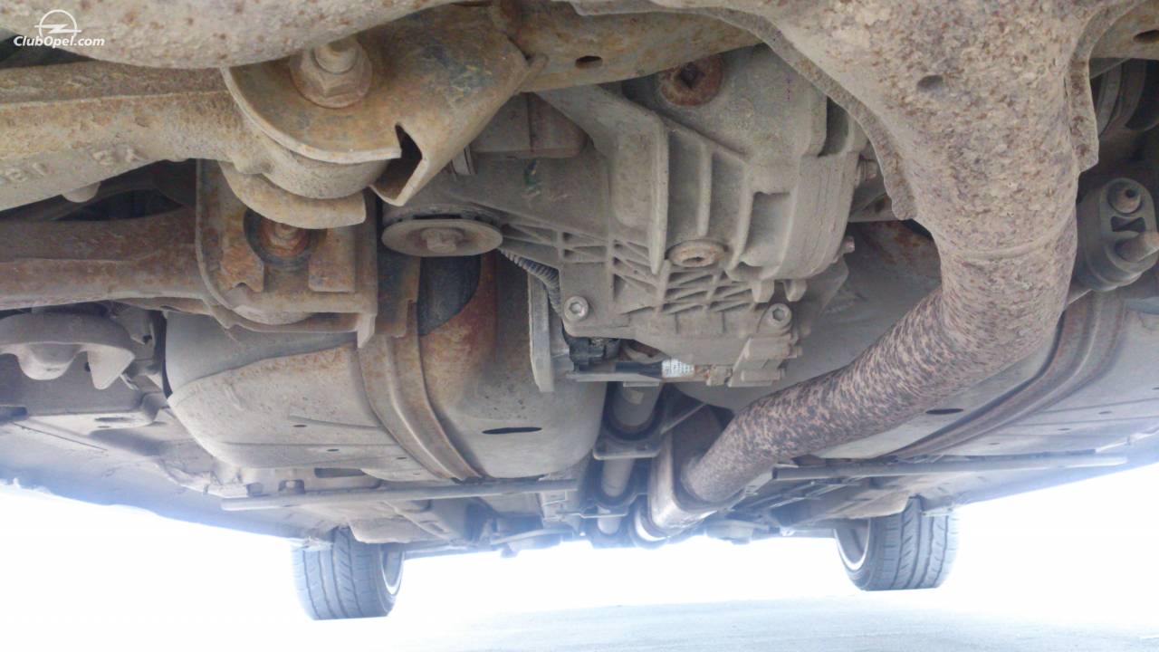

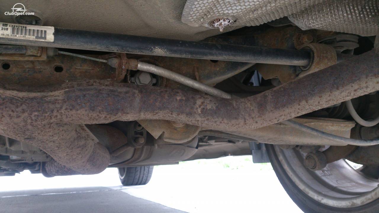

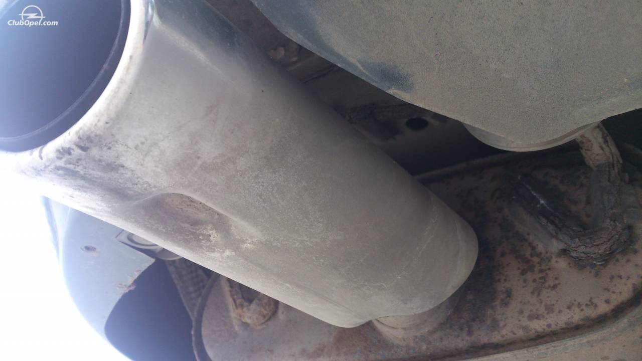

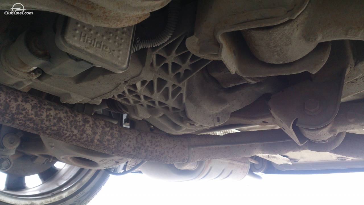

Si eu am rugina destul de urita la tobe, dar inca nu sint sparte, nu scot zgomot. Ba chiar un tinichigiu mi-a zis ca mai merg 3-4 ani asa. Eu as vrea sa le curat si apoi sa le tratez cu ceva impotriva riginii, insa problema mea e ca fiind ruginite si suruburile care conecteaza media de finale se vor desface cu flexul sau trebuie date alte gauri... Altii au zis ca daca are pete negre/ruginii e pe duca. Atasez niste poze, poate va dati cu parerea.

Mai degraba sa te preocupe starea izolatiei anti-corozive a caroseriei . Cel putin in poza 2 vad niste ,,lonjeroane,, atacate de rugina. Sigur , sint ,,grosute,, si vor rezista inca ceva vreme dar de obicei rugina avanseaza si se intinde pe sub stratul anti-coroziv si aparent ,,la suprafata,, nu se vede nimic.
Asemanator era ,,jugul,, de la G-ul meu si n-ai fi zis ca e chiar asa de atacat pana n-am inceput sa lovesc in el cu o surubelnita serioasa. Au inceput sa se desprinda placi de ,,fier copt,,. Am concluzionat la final ca inca e sanatos ca si rezistenta asa ca l-am grunduit in 2 straturi ( evident , l-am lovit si curatat pana l-am facut luna ) .
Pentru evacuare s-a discutat mai sus despre vopsele cu rezistenta termica dar sincer nu-i prea vad rostul. Problema este condensul si fierbanteala din interior care ,,coace,, fierul.
