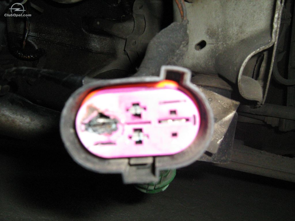

Salut ! Sunt nou pe aici si nu stiu daca asta ar fi un topic interesant, dar am si eu o mare problema . Am un Opel Atra G din 2004 , 1.6 , 8V(Z16SE) si nu gasesc electroventilatorul potrivit. Ii caut de o saptamana pe la toate parcurile de dezmembrari si nimic. Masina nu are electroventilatoare separate pentru clima si apa, are unul singur care face ambele chestii si mufa acestuia are 2 pini, majoritatea fiind cu 3. Am inteles ca e o problema cu ele, sunt foarte rare . Daca are cineva idee unde as putea gasii asha ceva i-as ramane vesnic indatorat :)Problema e mufa asta ciudata(scuze pt. blur)

masina mea este ca a ta tot 1.6 8v motor z16se am si eu o problema cu electroventilator de tipul acesta am arsa siguranta de la el este vorba mai precis de aceea crcasa metalica perforata care are in interiorul ei o spirala si o dioda . poate are cineva unul stricat ( spart ) dar cu siguranta buna si ma poate ajuta si pe mine cu ea !

Am acelasi sistem pe masina mea cu un singur ventilator atat pe clima cat si pe racire apa.
Si eu am avut probleme cu treapta 1 de viteza. Desfacand cutia aceea neagra am gasit o rezistenta spiralata desprinsa la un capat. Am cositorit-o la loc si merge.Se poate face operatia si pe pozitie fara sa dai cutiuta jos , desfacand doar un surub. Dupa ce am terminat totul am pus si un snur de silicon rosu pentru etansare si am strans cu 2 coliere de plastic .

la fel am patit si eu cu siguranta spiralata din fata sub radiator, mergea doar in treapta 3
1 si 2 erau arse, am cositorit si are deja 6 luni d cand functioneaza fara prob

😲 am incercat si eu sa o cositoresc dar surpiza cand am dat jos aceea carcasa metalica o spirala nu mai era si cealalta este rupta . cel care a vrut sa imi cositorasca acea spirala mi-a spus ca nu are rost trebuie inlocuita 😶 . ma poate ajuta si pe mine cineva cu asa ceva ? sau cum pot sa rezolv si eu problema asta ?

Aceeasi problema o am si eu...o spirala este intrerupta. Nu stiu cat functioneaza cositorirea pt ca alea se incalzesc foarte tare, de asta sa si intrerupt, nu se topeste cositorul ala?

Si eu cam aceeasi problema treptele 1 si 2 nu functioneaza , numai cea dea-3a treapta merge ce e de facut unde sunt spiralele alea si daca stie cineva daca se pot inlocui cu ce , sau daca sunt de cumparat

S-ar putea confectiona, insa ar trebui sa stii: numarul de spire, materialul din care sunt facute (cupru, nichelina, stiu eu ce alte natii de metale), diametrul spirelor si nu in ultimul rand grosimea sarmei. Valoare rezistentelor am vazut ca e scrisa pe cutie: 0.42ohmi si 0.34ohmi , dar ar trebui si puterea maxima.
Inafara celor 2 spire eu mai am o alta rezistenta sau dioda (nu stiu sigur ce e) si e posibil sa fie si aia dusa, pt ca imi functioneaza doar o treapta si am o singura rezistenta spiralata rupta.

Am desfacut si eu azi termocupla si rezistentele alea nu-s dezlipite ...poate sa fie probleme in alta parte , ma gandesc ca daca ar fi siguranta din bord ar trebui sa nu mearga deloc stie cineva mai este vreun releu , siguranta ceva unde ar putea fi problema.

Z16XEP nu are acest modul. Pe fiecare treapta sunt 2 rezistente spiralate care au obiceiul sa se desprinda. Eu am dat o gaura cu un burgiu de 1.5 mm si am fixat spira desprinsa prin strangere cu un cleste cu cioc . Prin lipire nu rezista. Operatiunea asta se poate face si cu modulul de rezistente lipit , sub masina adica.

Am mers la mine la servici unde este si o rampa si dupa program am desfacut rezistentele alea una dintre cele 2 spire avea un picior rupt , bucata rupta am socos-o , apoi am indreptat prima spira si am facut din ea picior am bagat-o la loc (greu pt. ca a trebuit sa frec cu smirgel si cu o pila mica pt. un contact cat mai bun) am pus-o la loc dupa care am facut proba am apasat pe butonul de la AC si a pornit ventilatorul in prima viteza.
O sa mai vad maine cand e cald daca merge si ce-a de-a 2 viteza .
Vreau sa iti zic ca ce-a mai grea parte a fost scoaterea blocului de rezistente de pe masina pt. ca cele 2 fire sunt scurte , nu exista o mufa pt ca sunt cositorite (deaceea tind sa cred ca vin cu tot cu electroventilator)si e foarte greu sa bagi pistolul de lipit acolo.

Nu e un releu e o rezistenta e situata in partea stanga jos in capacul de plastic al electroventilatorului care vine prins pe radiator , ca sa o identifici mai usor vezi sa fie niste fire care vin din electroventilator si coboara in jos spre ea. E prinsa cu un surub .
Ca sa ajungi la ea trebuie sa ridici masina sau sa o pui pe un canal ceva.
