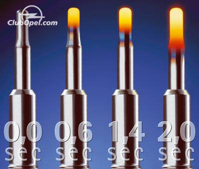

Aceste bujii sunt capabile sã atingã temperaturi foarte înalte într-un timp relativ scurt, 850 °C în aproximativ 4 secunde. Bujiile sunt alimentate de la bateria automobilului și convertesc energia electricã în energie termicã prin intermediul unei rezistențe electrice.
1.terminal (conector) electric (se conecteazã cu modulul de control al bujiilor)
2.șaibã de izolare
3.element de etanșare
4.electrod
5.carcasã
6.izolator termic
7.rezistențe de încãlzire
8.tub de incandescențã
9.pulbere de oxid de magneziu
Ultima modificare făcută de hog33 la Lun 26 Jan, 2015 8:51 pm

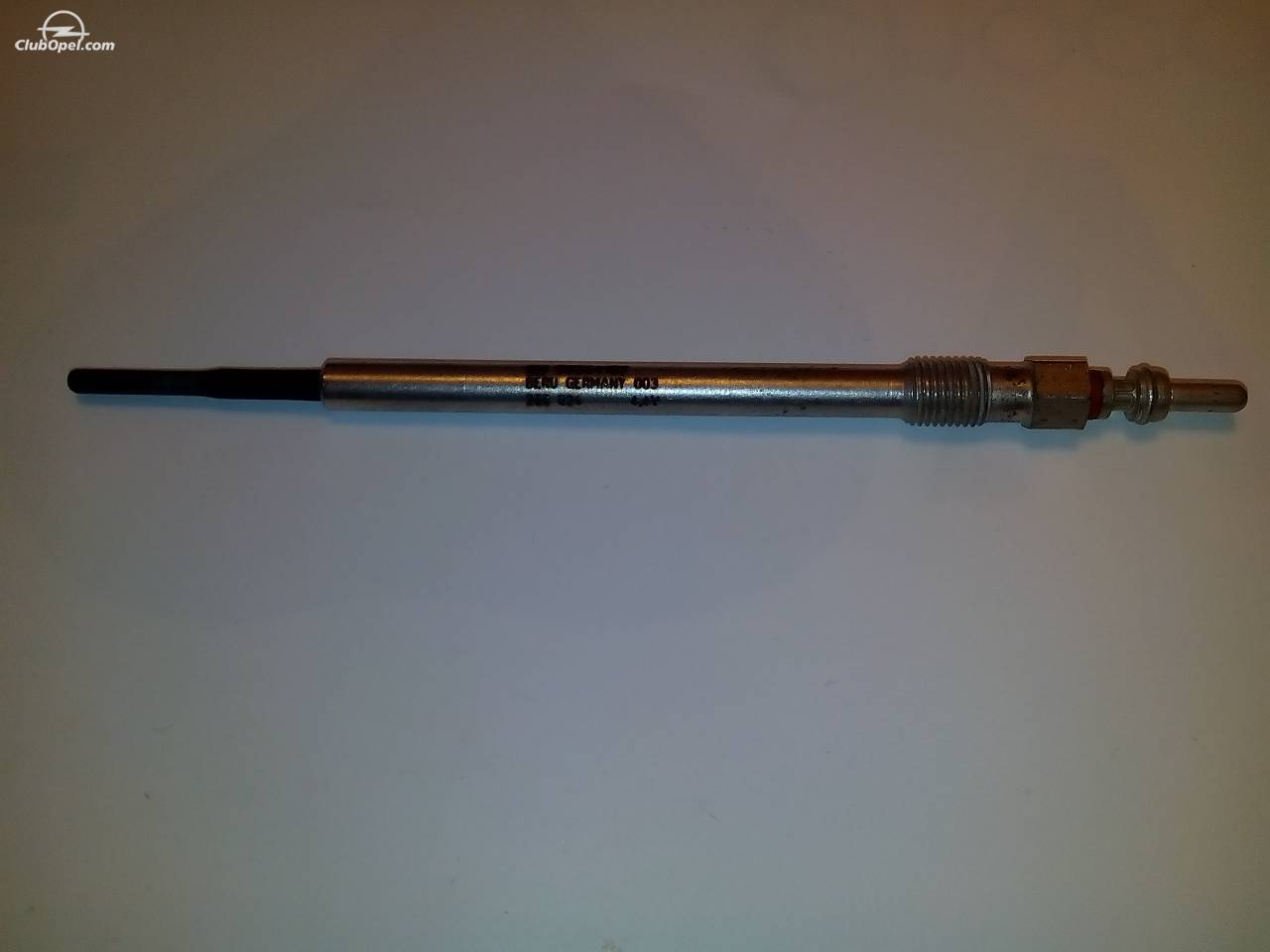

Asta e o bujie schimbata de mine fara senzor. Se observa diferenta de mufa si de grosime la partea superioara, fata de cea cu senzor postata mai sus.
