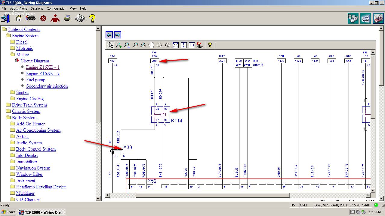

Ai aici ceva....
FV6 20A este siguranta ECU, K114 releul ECU si se vede in ce pini dau plus
De vazut si mufa X39 Instrument Panel & Engine....
