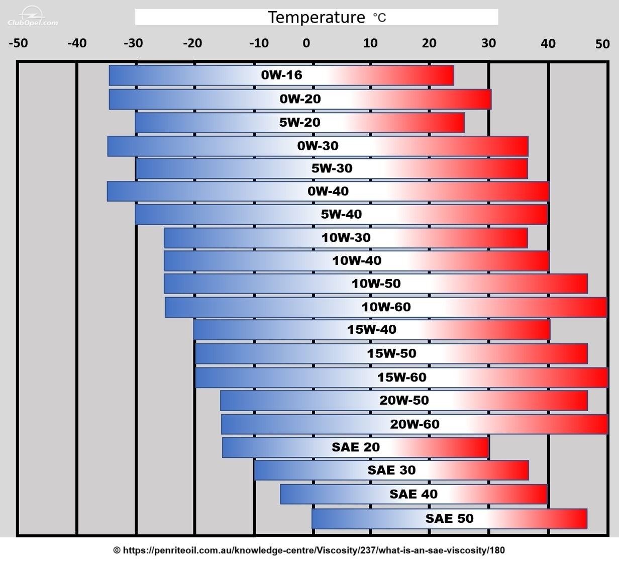

bibu se referă la faptul că 10w e mai gros ca 5w.
  • Mesaje scrise: 7,138
Nu neapărat la asta mă refer...dar da, afirmația ta este corectă ptr temperaturi la rece.
Cheia, la ce am sugerat eu, este calitatea uleiului, de-aia am recomandat sintetic. Iar 10W40 nu am întâlnit sintetic(doar 10W60, ulei special racing), de-aia a apărut 5W40...care oricum este superior 10W40(indiferent de producător), mai ales dacă e full sintetic.
