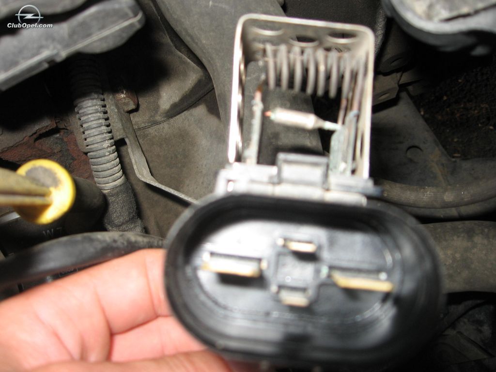

AM DESCOPERIT AMERICA!
Azi de dimineata mi-am propus sa merg la OpelShop sa comand piesa.Dupa care voiam sa desfac masina si sa vad despre ce este vorba.(de obicei nu fac acest lucru,cu Dacia faceam,dar cu asta nu).
Numai ca am inversat ordinea.
Si am desfacut masina.
Am scos piesa,electroventilatorul,care era bine prins cu vreo 4 bride de un manunchi de cabluri,si am constatat defectul.
Acea rezistenta, care este ceramica, langa ea se afla o siguranta termica,dar care era intacta,era buna.Dar curentul care trecea prin ea nu mai ajungea nicaieri.
Este o rezistenta cu 2 infasurari sau cu priza mediana.
Cert este ca facand un strap intre cele infasurari(pini ai rezistentei)aceasta acum conduce curentul,se inchide circuitul.
Cred ca a fost intrerupta inainte de conexiunea cu exteriorul,ca sa zic
Am alimentat la rece piesa si a functionat,cele 2 turatii erau la locul lor.A treia oricum este pe direct.
Am pus piesa la loc,am dat drumul la clima si ventilatorul a pornit.
Deci,CAZ REZOLVAT.
Va multumesc pentru suport.

Bunã seara! Știe careva ce valoare are rezistența aia ceramicã din blocul de rezistențe de la electroventilator? Cã aia termicã nu se duce dar e bine de avut câteva d-alea ceramice p-acasã.

Salutare opelisti,
In primul rand exista in doua locatii diferite aceasta rezistata: 1 la clima (cel din habitaclu), 2 la GMV (se mai numeste si ventilator radiator).
Am si eu probleme cu cel de la GMV. Intrebarea este se gaseste separat aceasta piesa? la mine in Pitesti nu am gasit la niciun magazin. In cazul in care nu se gaseste, ce alternative axista? Se gaseste rezistanta aceasta la metru? daca se gaseste, ce caracteristici trebuie sa indeplineasca?

Uite aici un tutorial fãcut de mine. Piesa aia nu se gãsește separat. Cu mare noroc, prin dezmembrãri. http://www.youtube.com/watch?v=atIyVpOblls

Eu ma gandeam la inlocuirea rezistentei arse cu una de nichelina sau kanthal care se gaseste in comert la metru ( http://etigaraelectronica.a...m+-+10+metri.html ), dar intrebarea este: ce lungime se pune si ce caldura degaja? pentru ca ma gandesc ca ar trebui redimensionata si siguranta termica.
O alta intrebare legata de adaptarea prezentata anterior este: ce rol au celelalte 2 fire cu papuci mai mici? si cum anume se leaga becul astfel incat sa porneasca singur in functie de temperatura apei?
  • lulache68
  • Mesaje scrise: 24
  • Locatie: Arad
  • Masina: Astra 2004
  • Cont inregistrat: 14 Apr 2016
Am mai explicat tot pe un forum de Opel dar nu gãsesc acum. Deci se ia o nichelinã de 2500 - 3000 W de la ruși, se îndreaptã, se pune în douã și se ruleazã sârmele între ele. Apoi un capãt se leagã la plusul bateriei sau la orice sursã de 12 v CC. Un papuc gen clește se leagã la plusul (pinul) primei viteze a ventilatorului. Vezi cã scrie în mufã 1, 2, 3 și 4. Minusul de la sursa de curent se leagã la ventilator direct. Cred cã pinul 4. Apoi se prinde cleștele de nichelinã de departe, adicã vreo 15 cm și se observã viteza ventilatorului. Dacã e prea mare, mãrim distanța, dacã e prea micã, o micșorãm. Astfel determinãm ce lungime trebuie sã aibã prima rezistențã, aia care pornește pe prima vitezã, aia mai înceatã. Viteza a doua se calculeazã la fel, se micșoreazã lungimea firului de nichelinã ca sã meargã mai repede. Ei, acum atenție cã treapta 1 de vitezã este determinatã de cele douã rezistențe gãsite pânã acum, legate în serie. Deci prima rezistențã ar trebui sã dea treapta a doua iar a doua rezistențã, treapta a treia. A patra este pe direct. Dupã ce se determinã cele douã rezistențe, fiecare se spiraleazã pe un bãț mai gros, creionul e cam subțire, și se monteazã în locul celei sau celor arse. Poate nu trebuie refãcutã decât una din cele douã. Montarea se face prin capsare nu lipire pentru cã fludorul nu prinde pe nichelinã și rezistența se mai și încãlzește astfel cã existã riscul de a se topi. Fludorul. Sau cositorul, cum vreți sã-i spuneți. Celelate douã fire, deci cele care vin la mufele cele mici de pe mijloc nu sunt decât alte douã plusuri care vin de la releul care le comandã. Deci ventilatorul are un releu sub bord undeva. La o anumitã temperaturã pune curent pe plusul de la pinul 1, ca sã porneascã prin rezistența 1, dacã crește temperatura pune curent pe plusul de pe pinul 2 ș.a.m.d. Deci al ventilator vin patru fire: unul e minusul (masa) iar celelalte sunt trei plusuri dar comandate fiecare de un releu aflat sub bord. Dacã n-am fost destul de clar mai întrebați. Dar se potrivește la Opel Astra Caravan de ex. și ventilatorul de la Opel Insignia din 2010. Sau de la alte modele, totul e sã aibã mufa aia patru pini.

Am rezolvat problema. Am cumparat un arc de nichelina cu 10 lei si o siguranta termica cu 2 lei si le-am montat pe suportul vechi. Totul functioneaza perfect.
Multumesc frumos lulache68 pentru sfaturi.
Am mai gasit si alti useri care au procedat la fel: https://www.clubopel.com/vie...9136&start=60

Cu plãcere! Sper cã ai verificat un pic cât de tare se încãlzește. Nu de alta dar dacã rezistențele sunt foarte diferite și merge înroșitã, poate topește ceva sau poate lua foc. Atenție!

Da am verificat. Dimensionarea rezistentei am facut-o in functie de viteza ventilatorului, dar la o viteza aproximativ la fel ca cea originala, rezistenta era cam incinsa, dar nu rosie, iar eu am preferat sa o fac mai lunga si viteza putin mai mica la ventilator, astfel incat rezistenta sa nu stea foarte incinsa; oricum am montat si siguranta termica de 142 grade C. Am facut deja 200km si totul e ok.
