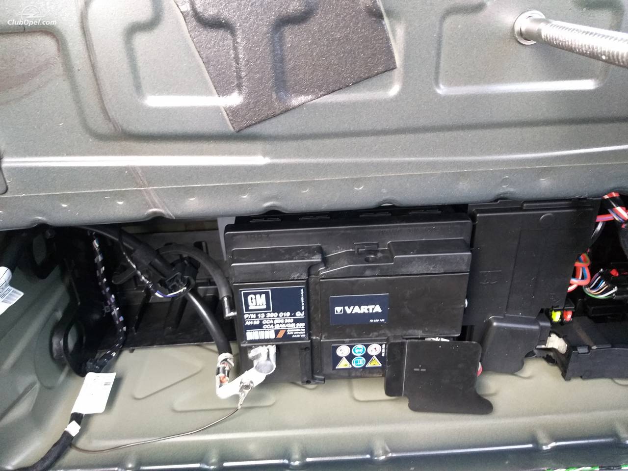

Vreau sa schimb bateria originala Varta care are 50 Ah cu o alta cu un amperaj mai mare ( loc in spatiul dedicat este pentru o lungime mai mare a bateriei ) , motor benzina turbo 1,4 150cp simplu, fara s/s. Va rog pe cei care sunt cunoscatori sa-mi spuna ce amperaj maxim si amperaj pe care il scoate bateria timp de 30 de secunde in sarcina la o temperatura de 0 grade Celsius, fara sa scada la o tensiune mai mica de 7.2 Volti ( ex:700A) as putea pune. Multumesc !

trebuie scimbata bateria cu una identica ca si amperaj si alti parametrii aici ma gandesc si la datele alternatoruluicotele de gabarit nu sunt importante la varianta constructiva,important e sa incapa in locas!

Rezolvat, am luat bateria asta de la reprezentanta Caranda ( pentru ca furtunasul de eliminare a vaporilor de acid era pe partea bornei cu "-" , a trebuit sa fie prelungita cu o alta pe care o aveau ei, nu am vrut sa o las fara) : https://www.caranda.ro/produ...a-caranda-maxima/
