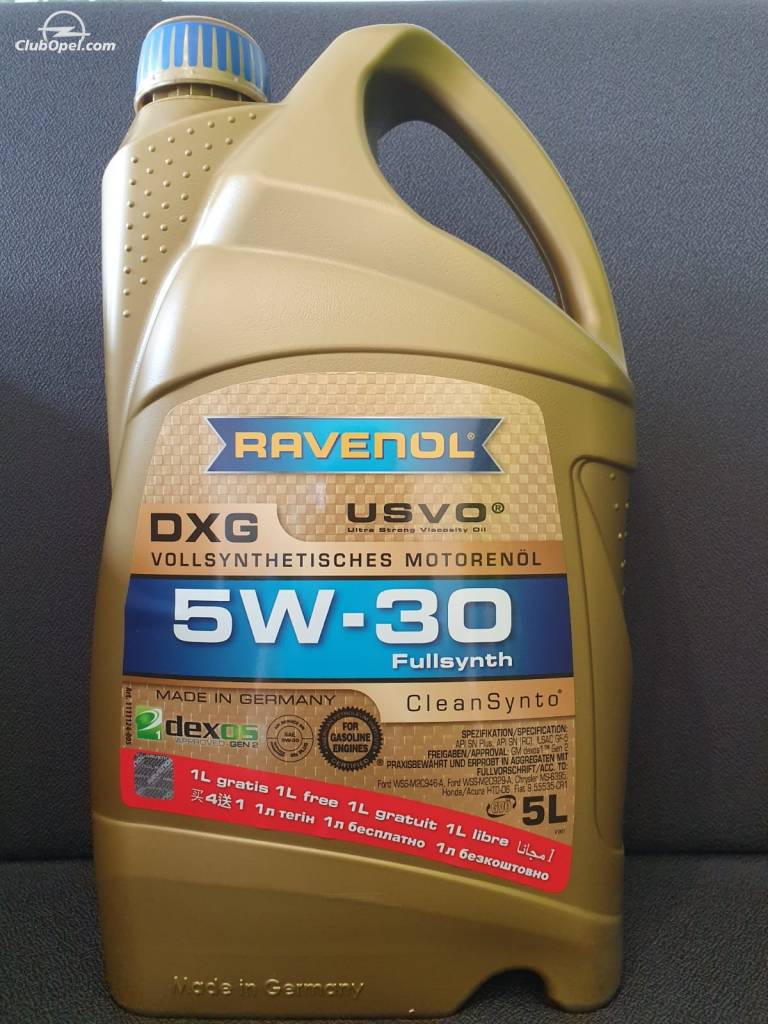

Pe site-ul lor ( https://www.ravenol.de/en/ ) am cautat dupa tipul masinii si am gasit ca este compatibil cu turbo benzina 1,4 150 cp ( aprobat de GM)...sunt 2 tipuri de Dexos 1, ambele fiind cu CleanSynto, unul dintre ele avand USVO ( http://www.youtube.com/watch?v=wK5-4PU_4Qw ) . Din ce am citit pe site-uri straine, este un ulei de calitate superioara, de unde si pretul mai mare.

RAVENOL DXG SAE 5W-30 este un ulei de motor integral sintetic, pe baza de PAO (Polyalphaolefine), dezvoltat prin tehnologiile USVO® si CleanSynto®, destinat autoturismelor cu motoare pe benzina cu sau fara turboalimentare si injectie directa.
Pentru dezvoltarea RAVENOL DXG SAE 5W-30 s-a utilizat o formula dovedita de molibden tri-nuclear, tungsten si OFM (Organic Friction Modifiers). In compozitia sa, s-au folosit uleiuri de baza din Grupa V, care au o compatibilitate buna cu PAO-ul utilizat.
Datorita tehnologiei USVO®, produsul atinge un indice de vascozitate extrem de ridicat. Evitam dezavantajele amelioratorilor de viscozitate polimerici in timp ce profitam de acestia. Acest lucru imbunatateste protectia motorului, performanta, curatenia motorului si intervalele de schimb. Tehnologia USVO® face posibila ca produsul sa nu aiba pierderi in urma forfecarii pe toata durata intervalului de schimb si sa fie extrem de rezistent la oxidare. Aceasta tehnologie unica ajuta uleiul sa lubrifieze mai repede, reducand frecarea si mentinand motorul curat si eficient.
RAVENOL DXG SAE 5W-30 utilizeaza proprietatile pozitive ale molibdenului si tungstenului pentru a netezi structura de suprafata a motorului, reducand frecarea, uzura si imbunatatind in mod simtitor eficienta mecanica.
Prin formula sa, RAVENOL DXG SAE 5W-30 asigura un strat de lubrifiere optim la temperaturi inalte de operare si protejeaza impotriva coroziunii si pierderilor de ulei prin cocsificare si oxidare. Comportamentul excelent al pornirii la rece asigura lubrifierea optima pe toata durata rularii.
Printr-un consum de combustibil semnificativ redus, RAVENOL DXG SAE 5W-30 protejeaza mediul reducand emisiile poluante. Micsoreaza frecarea, uzura si consumul de combustibil. Poate fi utilizat pentru intervale de schimb extinse, conform producatorului de motor.
RAVENOL DXG SAE 5W-30 este recomandat motoarelor moderne OPEL/GENERAL MOTORS, dar este potrivit si pentru Ford, Chrysler si Honda.
