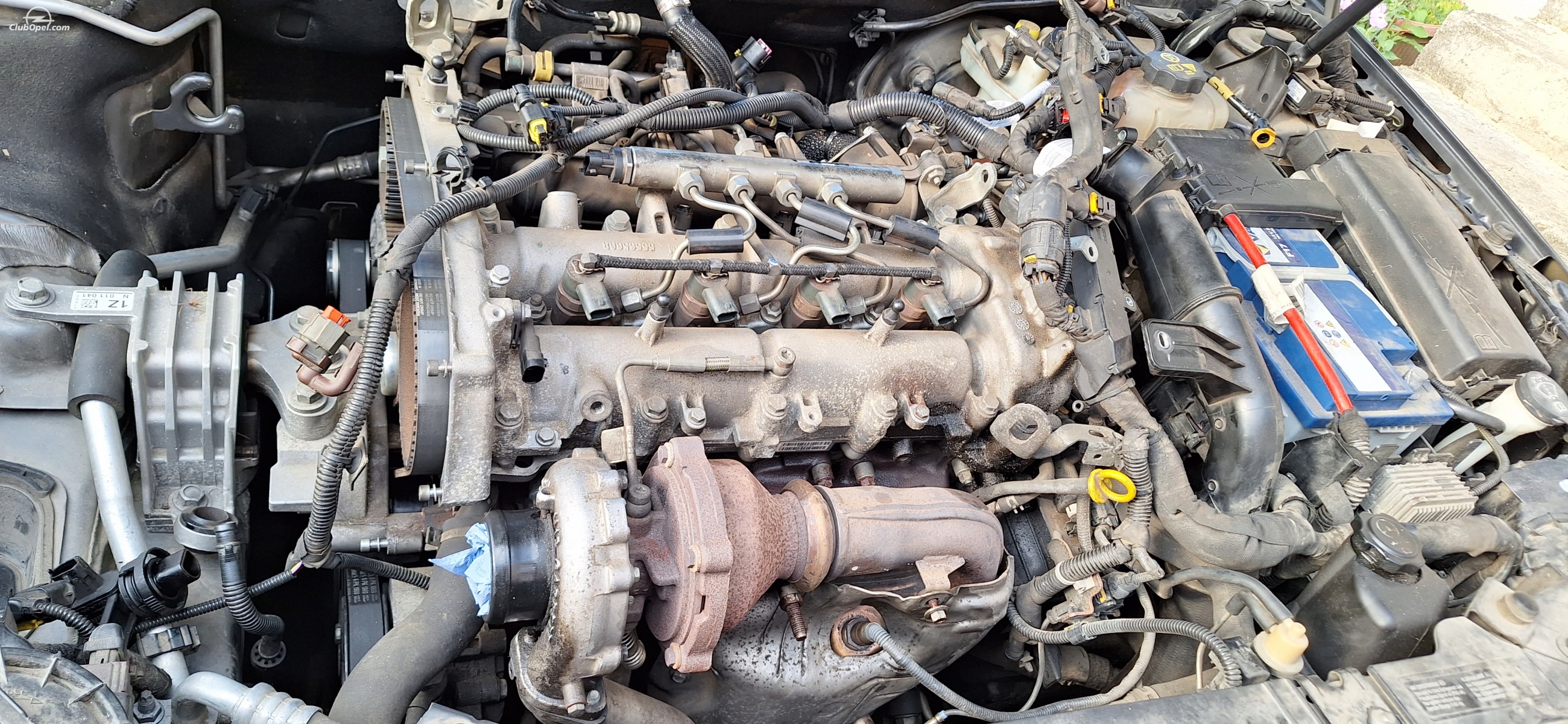

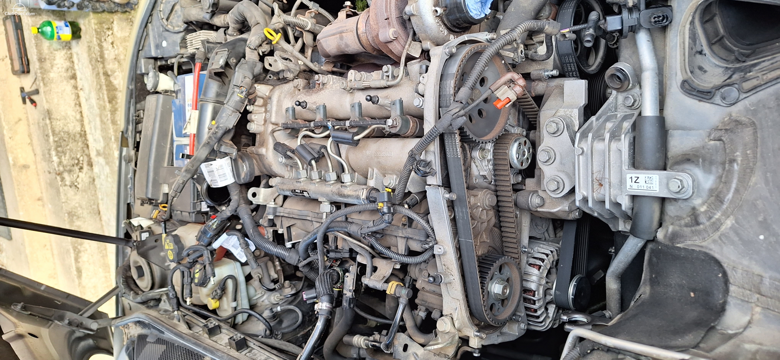

Am un tacanit groaznic la motor in partea de sus , dar mai accentuat in sarcina , oare ar fi posibil sa am aceeasi surpriza ? Masina din semnatura .
Am pregatit asta , saptamana asta ma apuc de demontat .
  • DRosiuoru
  • Mesaje scrise: 382
  • Cont inregistrat: 08 Mar 2022

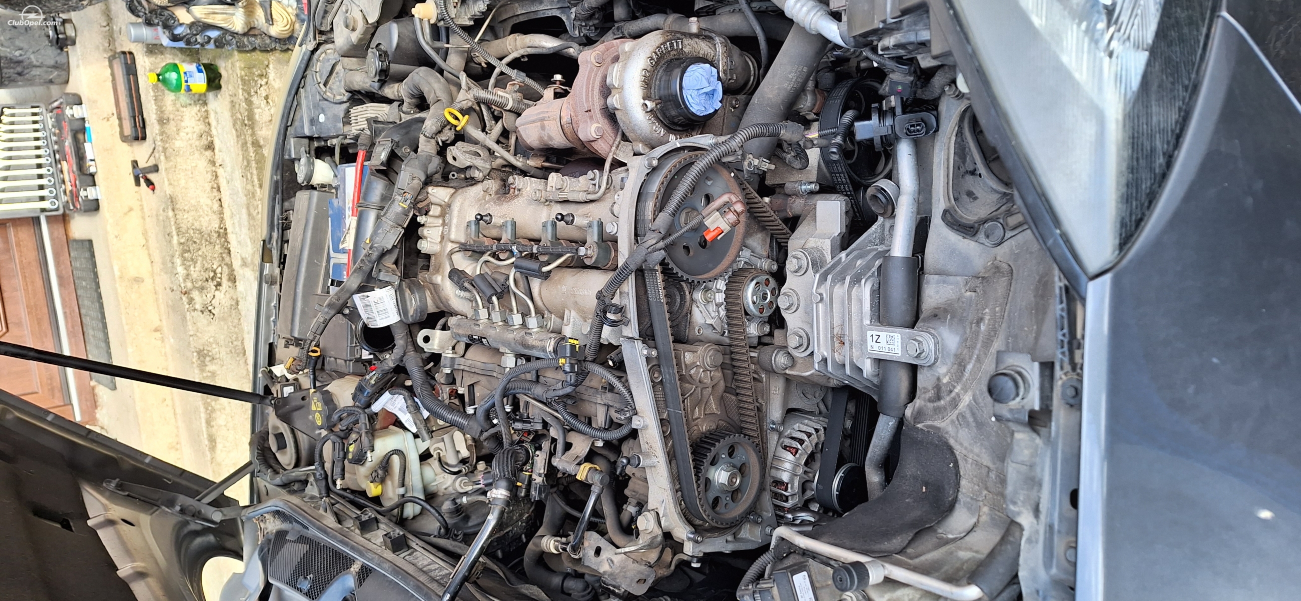

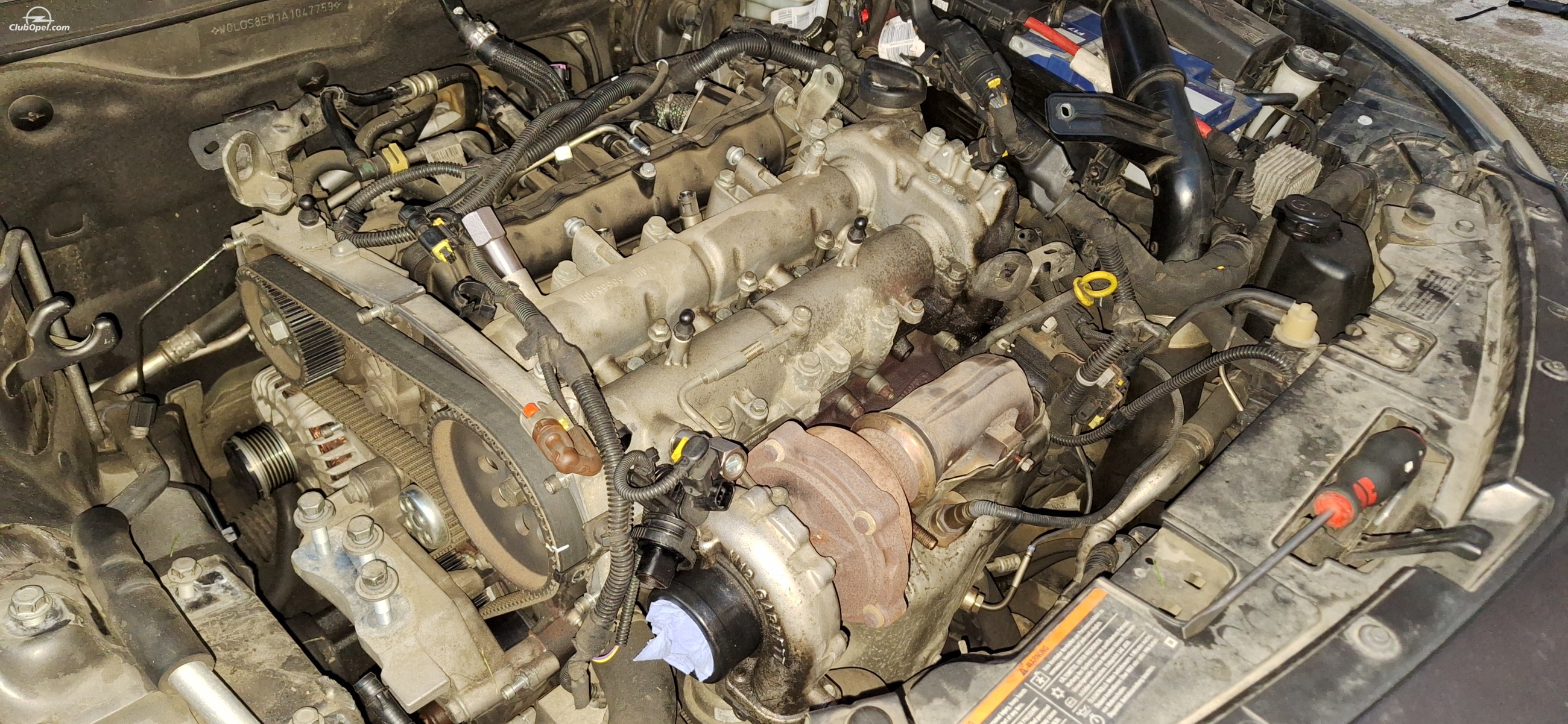

Si m-am apucat de treaba :
Sunt curios ce am sa vad cand desfac capacul culbutori , revin .

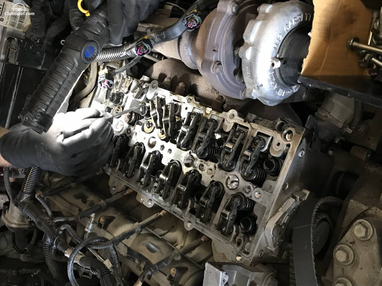

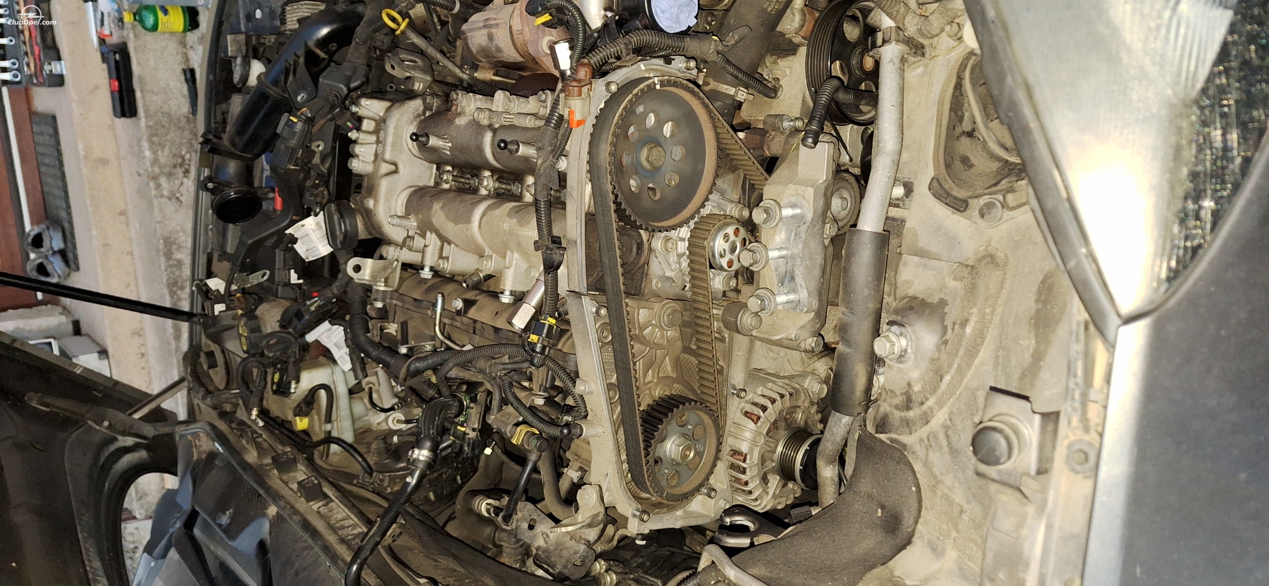

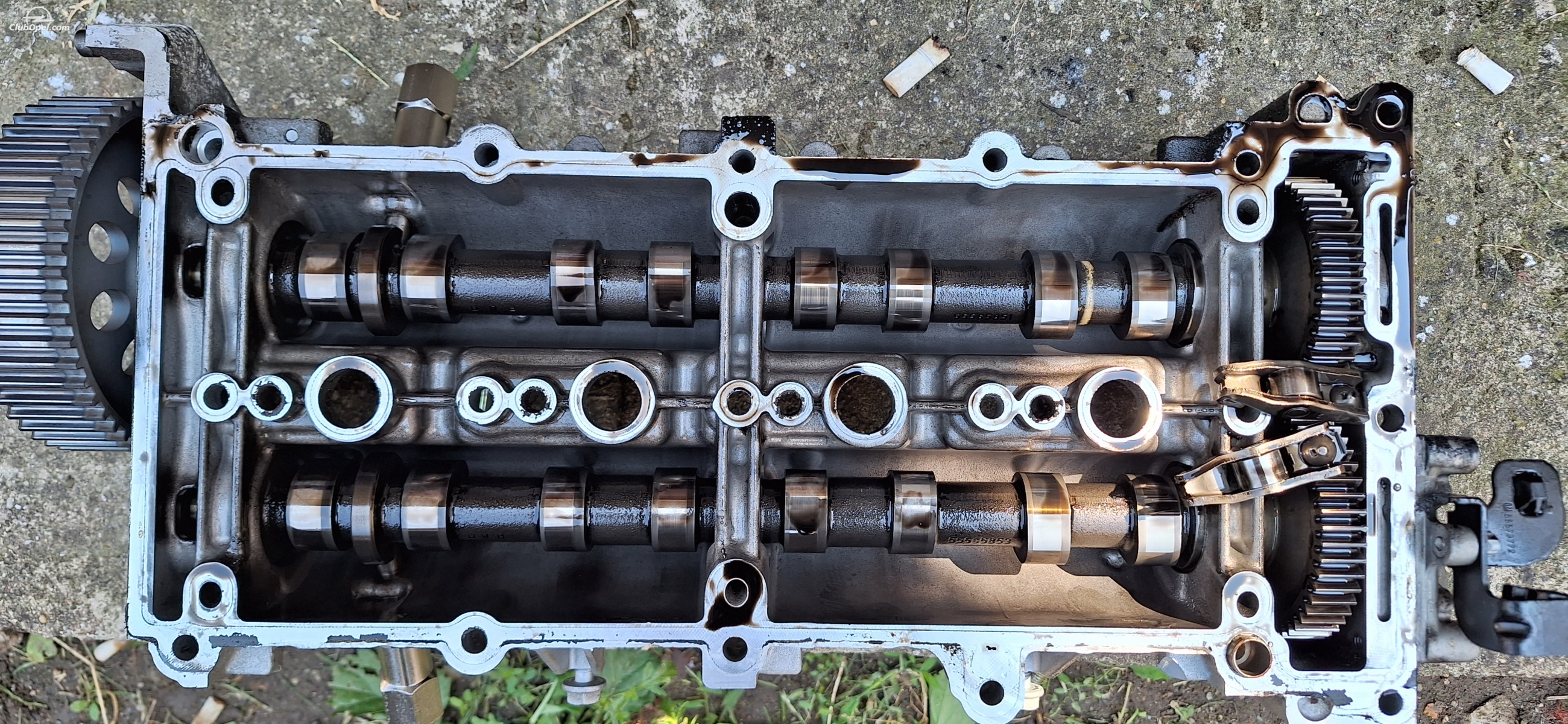

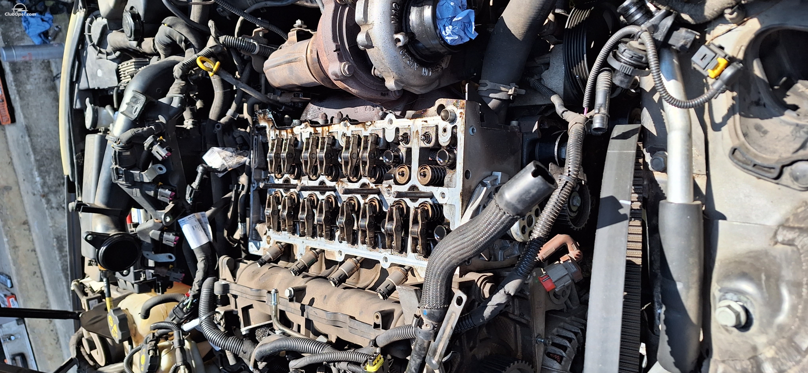

Revin cu poze :
  • DRosiuoru

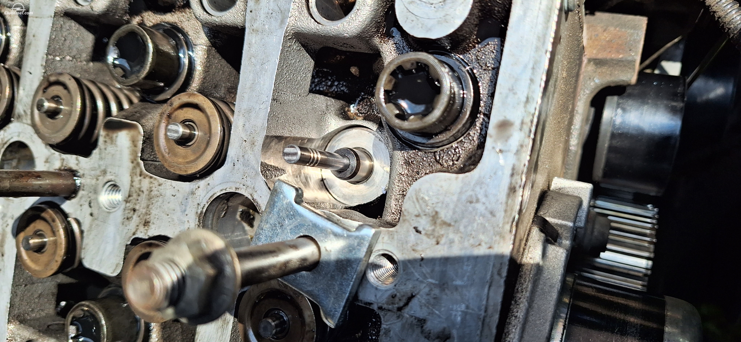

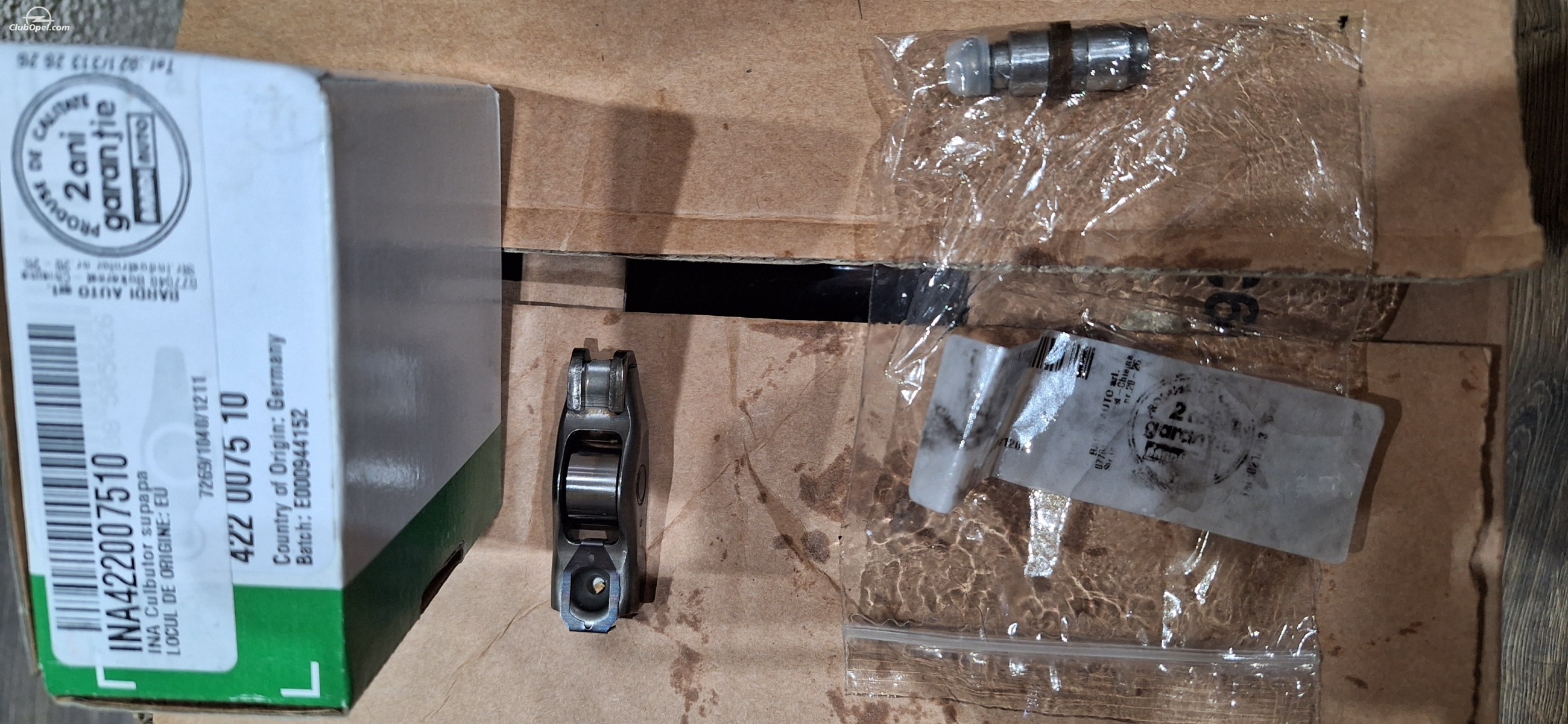

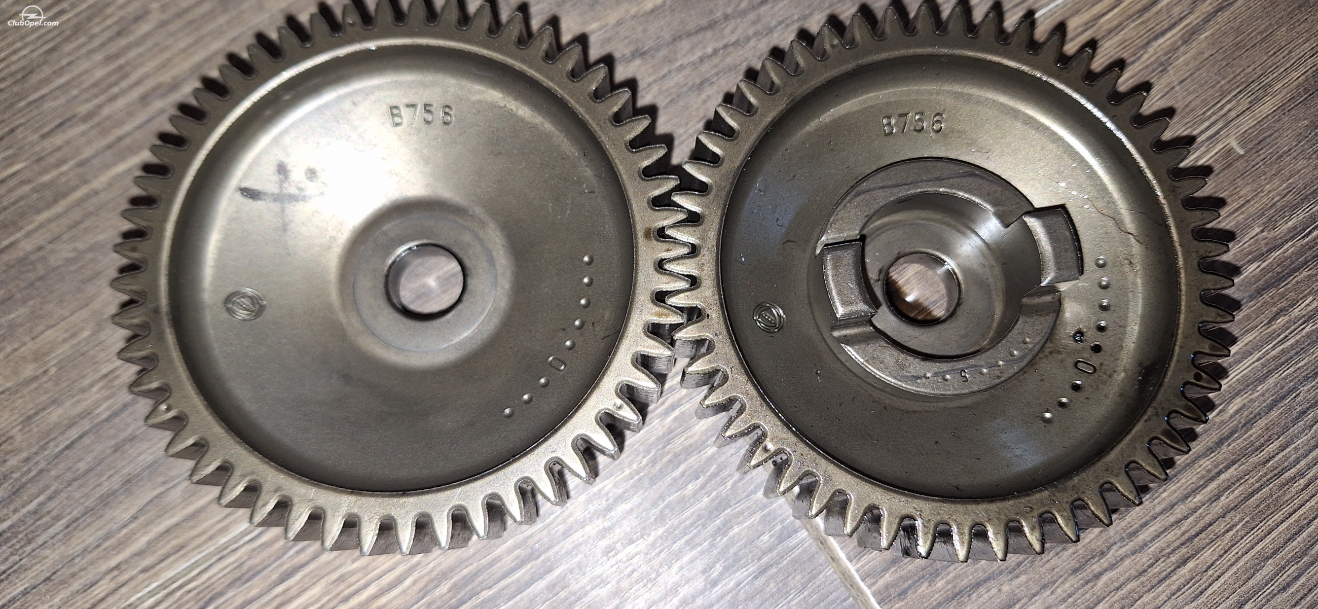

Revin cu ce am constat dupa demontare : lamela ce blocheaza culbutorul pe tachet rupta la aproape jumatate dintre ei , joc si sunet de rulment spart la axa cu came de pe admisie . Am comandat un alt capac cu tot cu axe dupa cod , SH si astept sa vina zilele astea . Nu am reusit sa desfac suruburile de la rotile dintate de la axe sa vad unde e uzura .
  • DRosiuoru

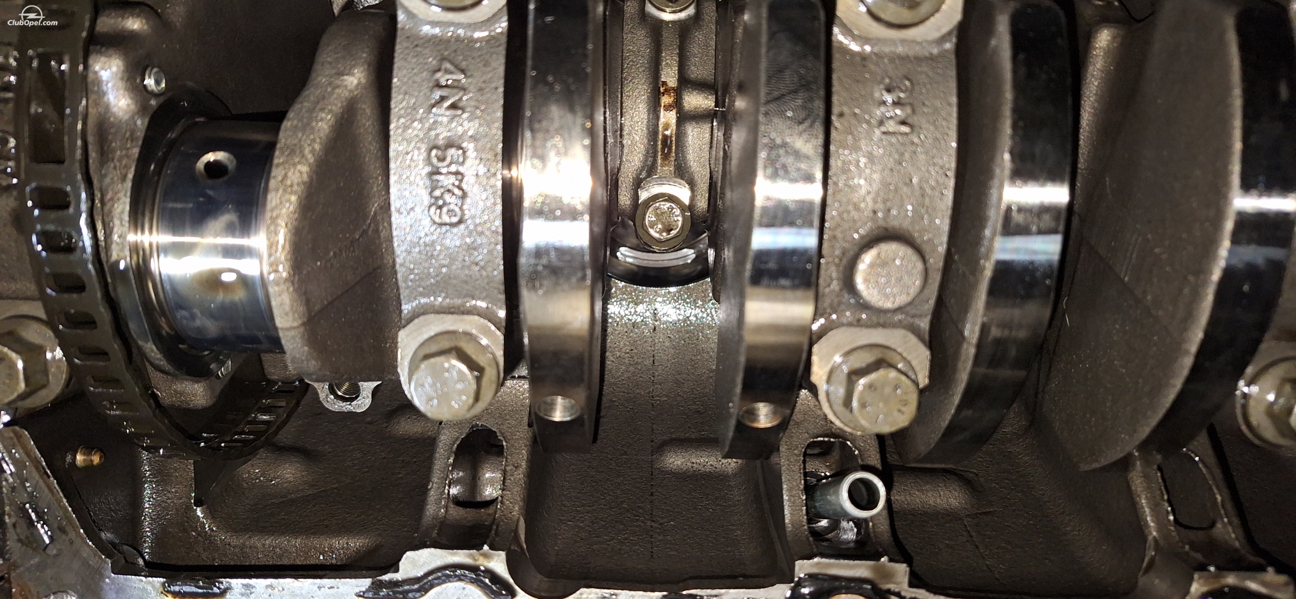

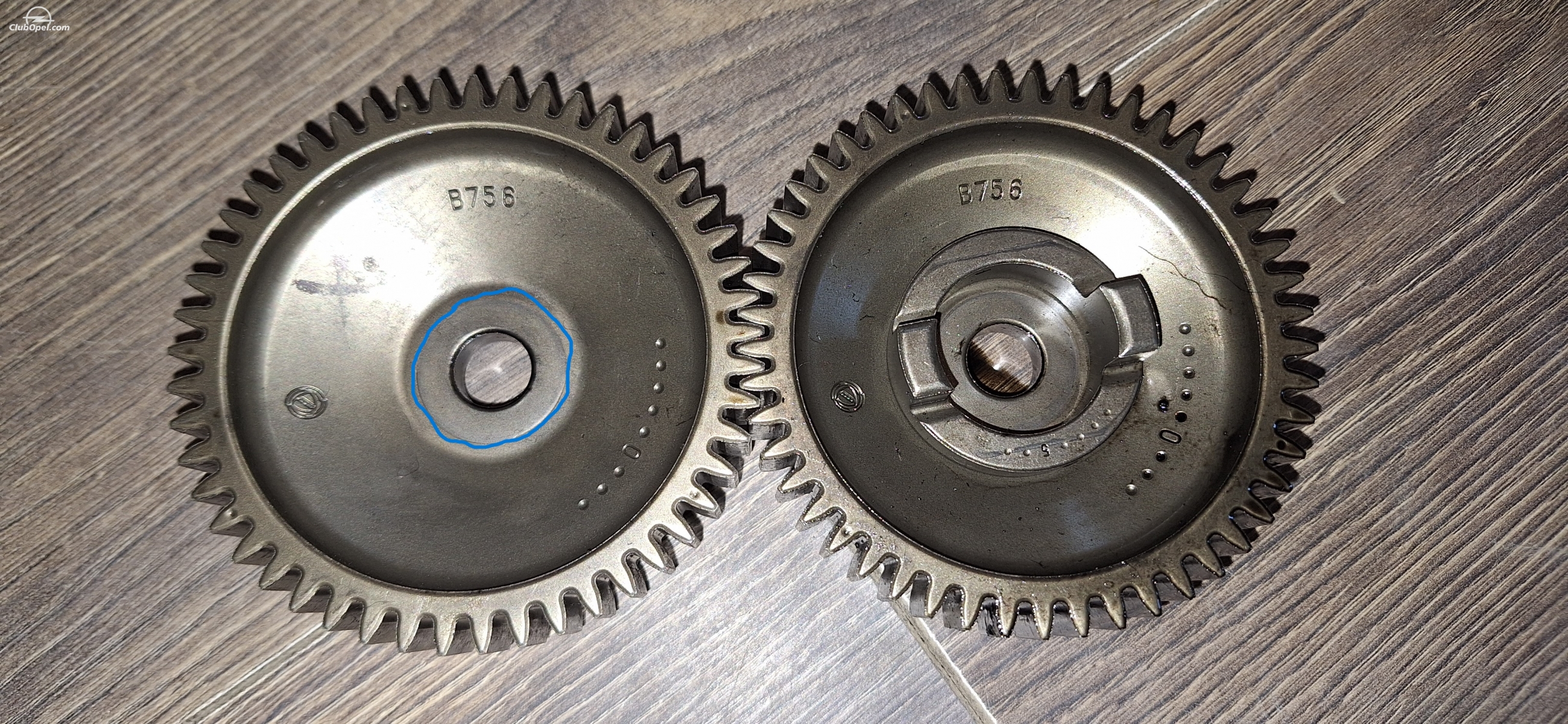

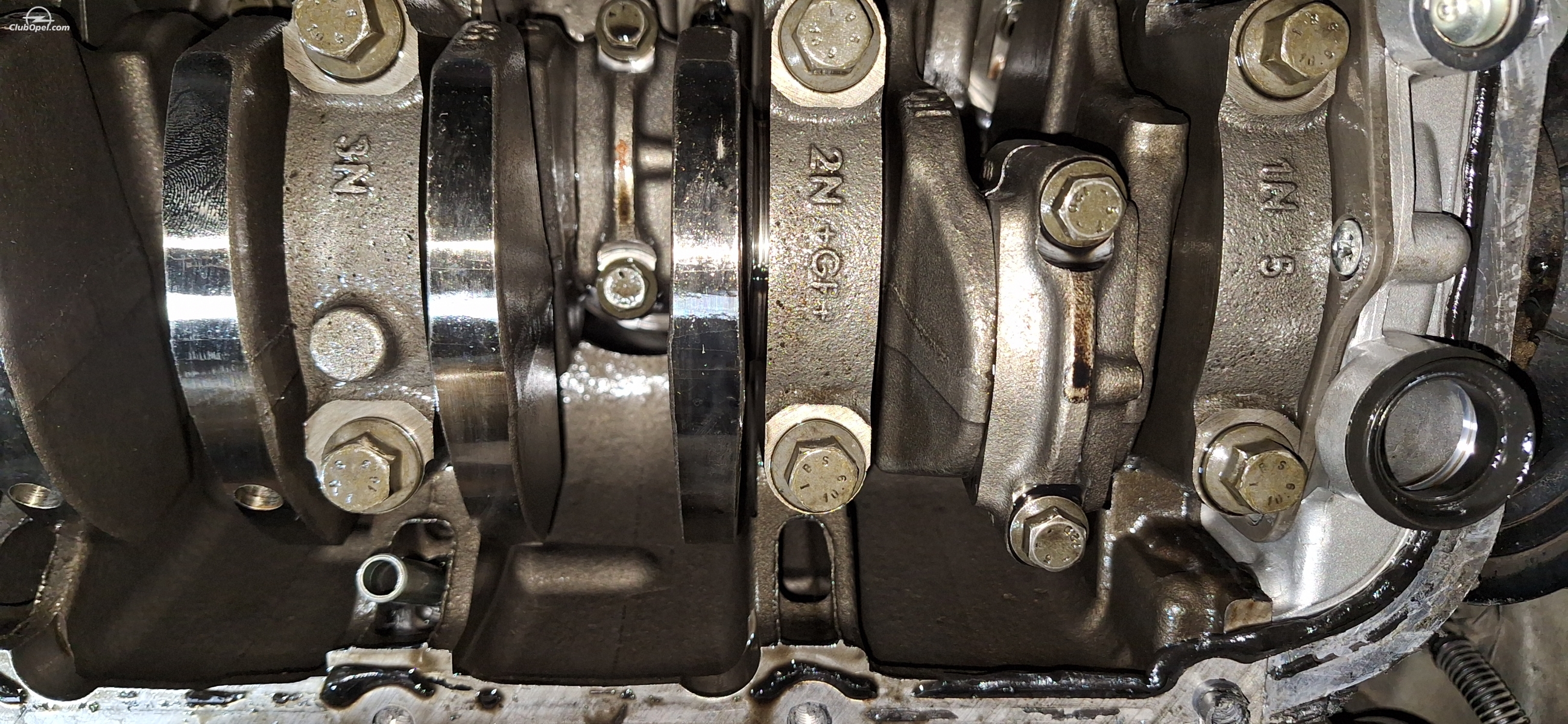

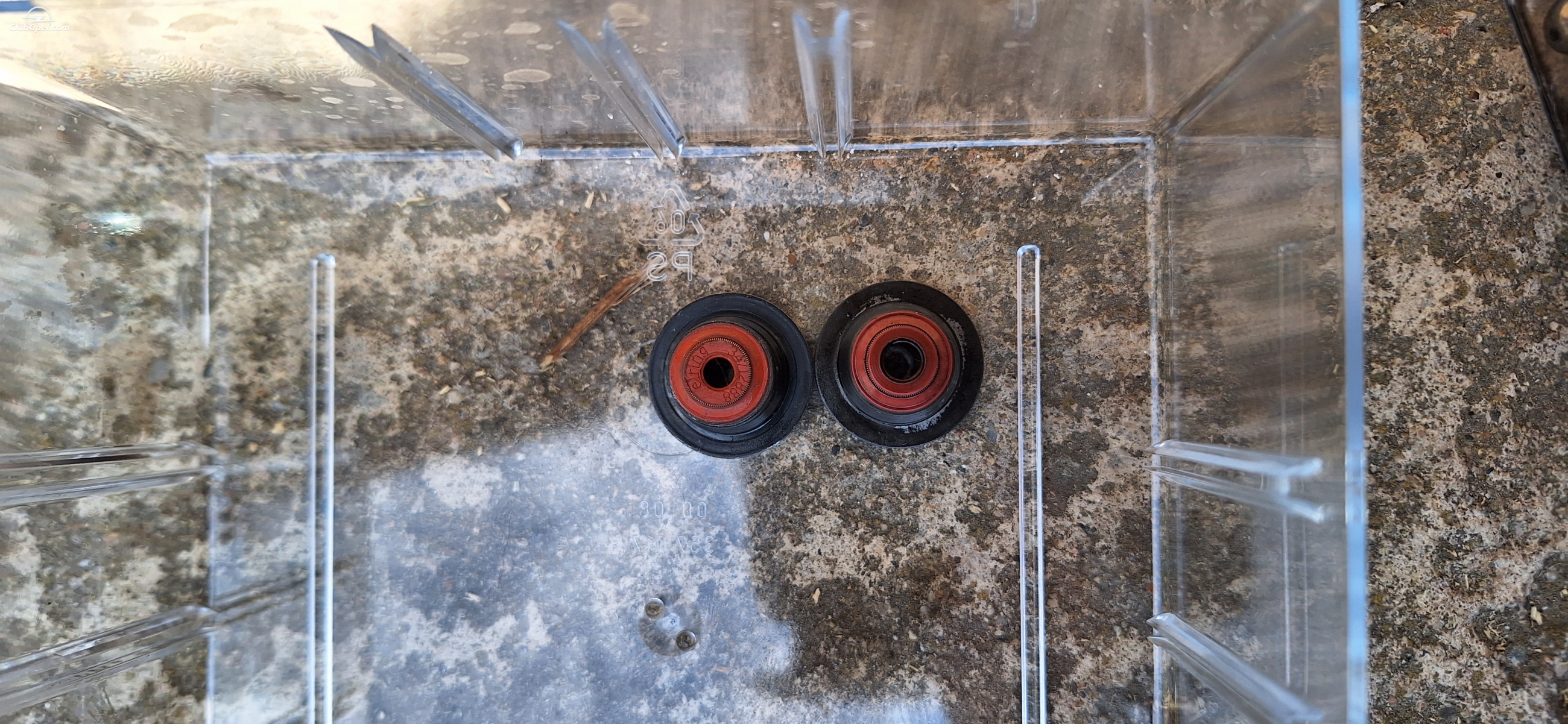

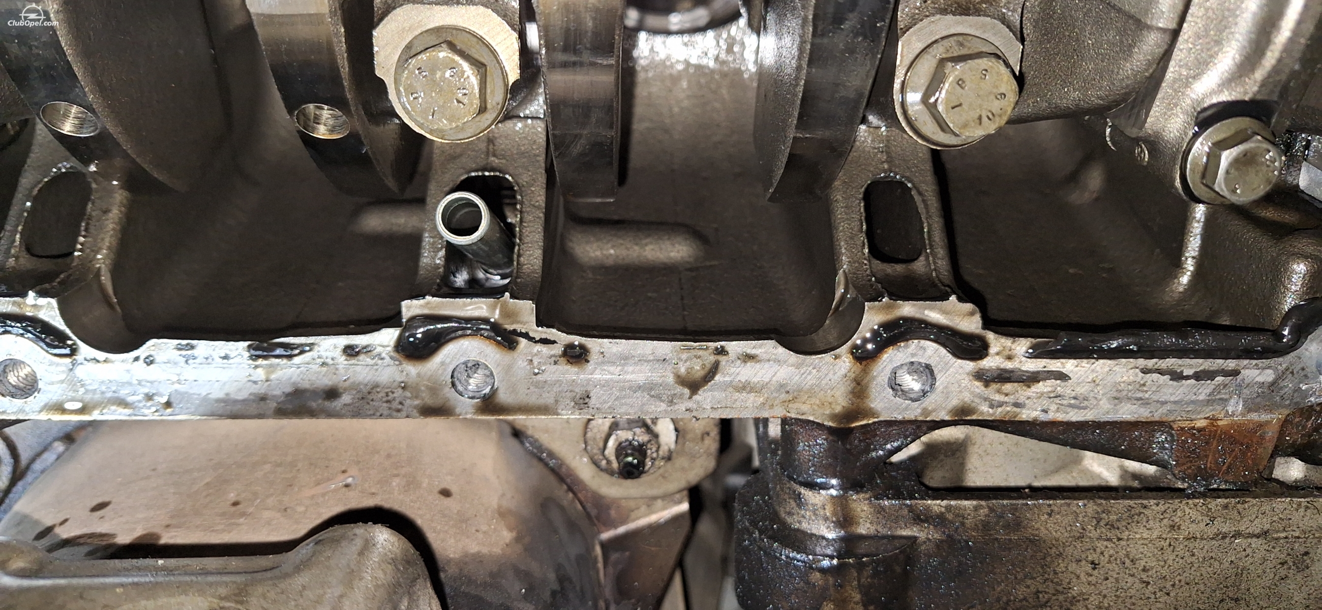

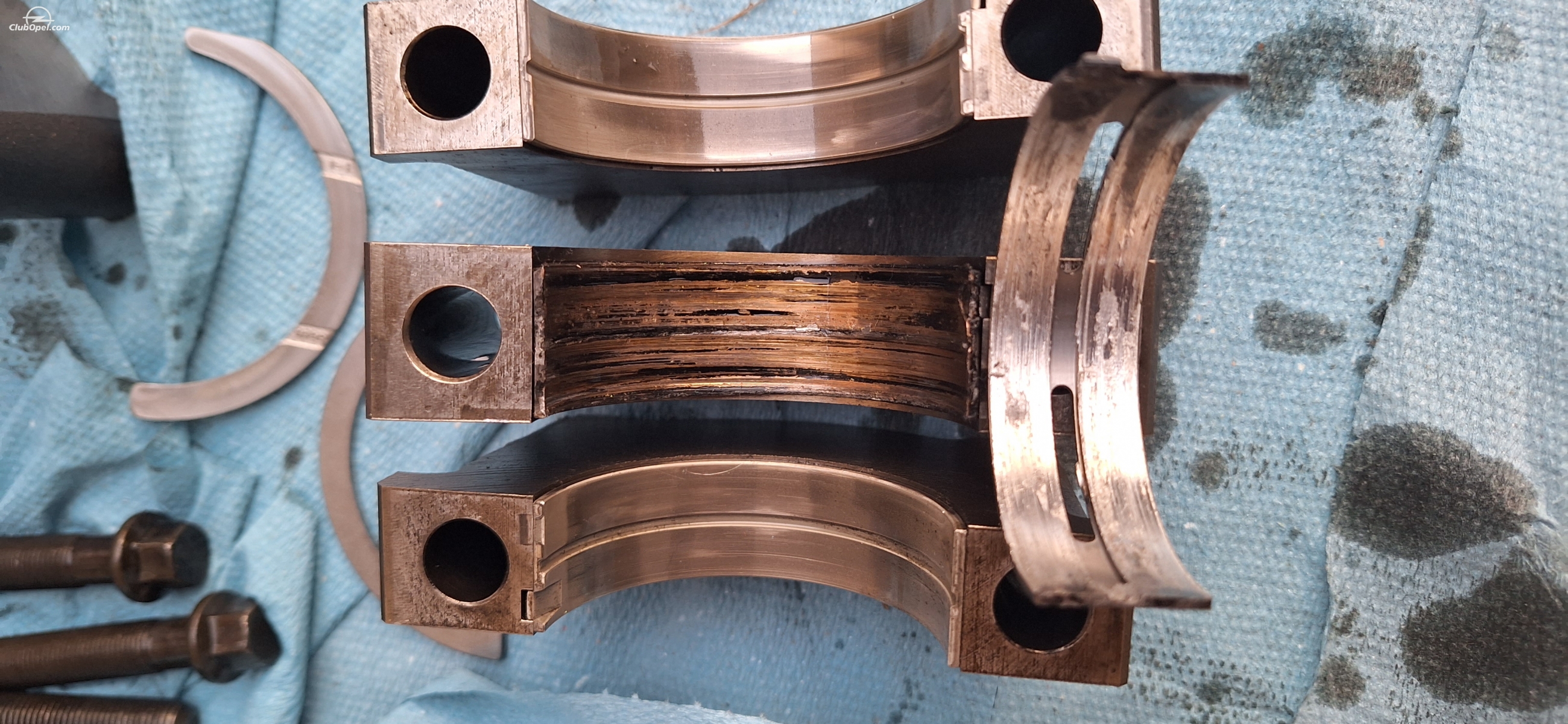

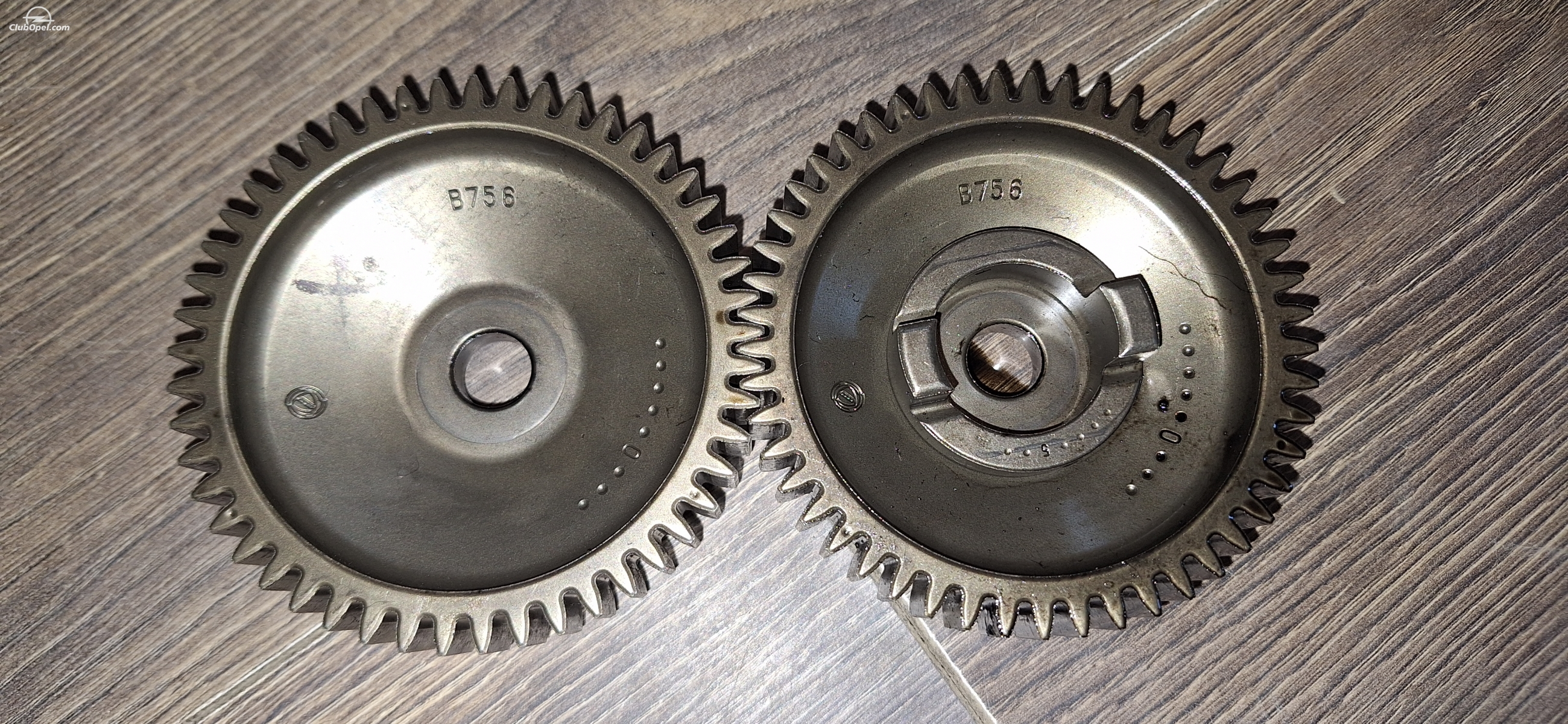

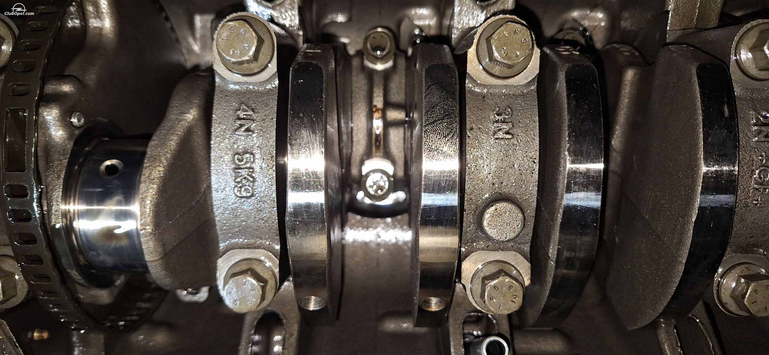

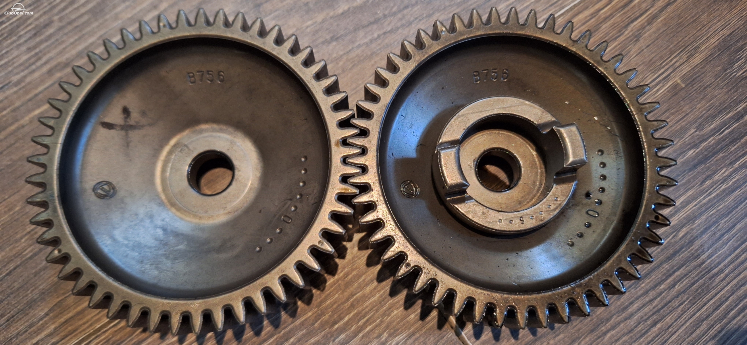

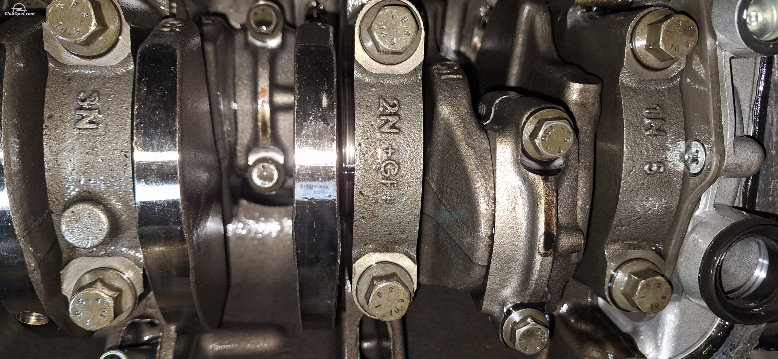

Salut , uzura la axele cu came de fapt erau la pinioane la zona marcata dar pe partea opusa , aveau un grad pe buza exterioara foarte mic care freca pe capacul culbutori pe care le-am rezolvat cu un smirghel foarte fin pe un plan de sticla si ulei pe smirghel . Am cumparat si un set freze pentru scaune injectoare pentru caci aveam mici depuneri pe scaune ( le-am curatat doar de depuneri , nu am insistat sa iau si din scaun ) . Am montat tot si a disparut tacanitul si restul de zgomot de deasupra motorului , surpriza a venit dupa cateva zile cand mi-a aparut in bord pentru o fractiune de secunda PRESIUNE SLABA ULEI . Oring-ul de la pompa de ulei stiind caci ar fi trebuit sa-l schimb ( avea deja aproape 4 ani de cand il schimbasem ) . Am inceput sa demontez baia de ulei , demontat capace , cuzineti biele pe care i-am schimbat preventiv ( aveau putin luciu cei de pe partea superioara ) . In schimb am gasit cuzinetul de la palierul nr. 3 gripat .
Tin sa mentionez caci cel de la palier nr.3 nu are orificiu de ungere in arborele cotit doar in blocul motor .
