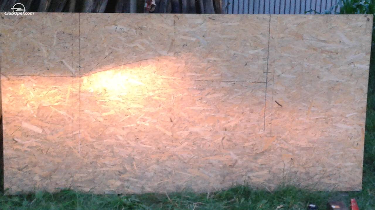

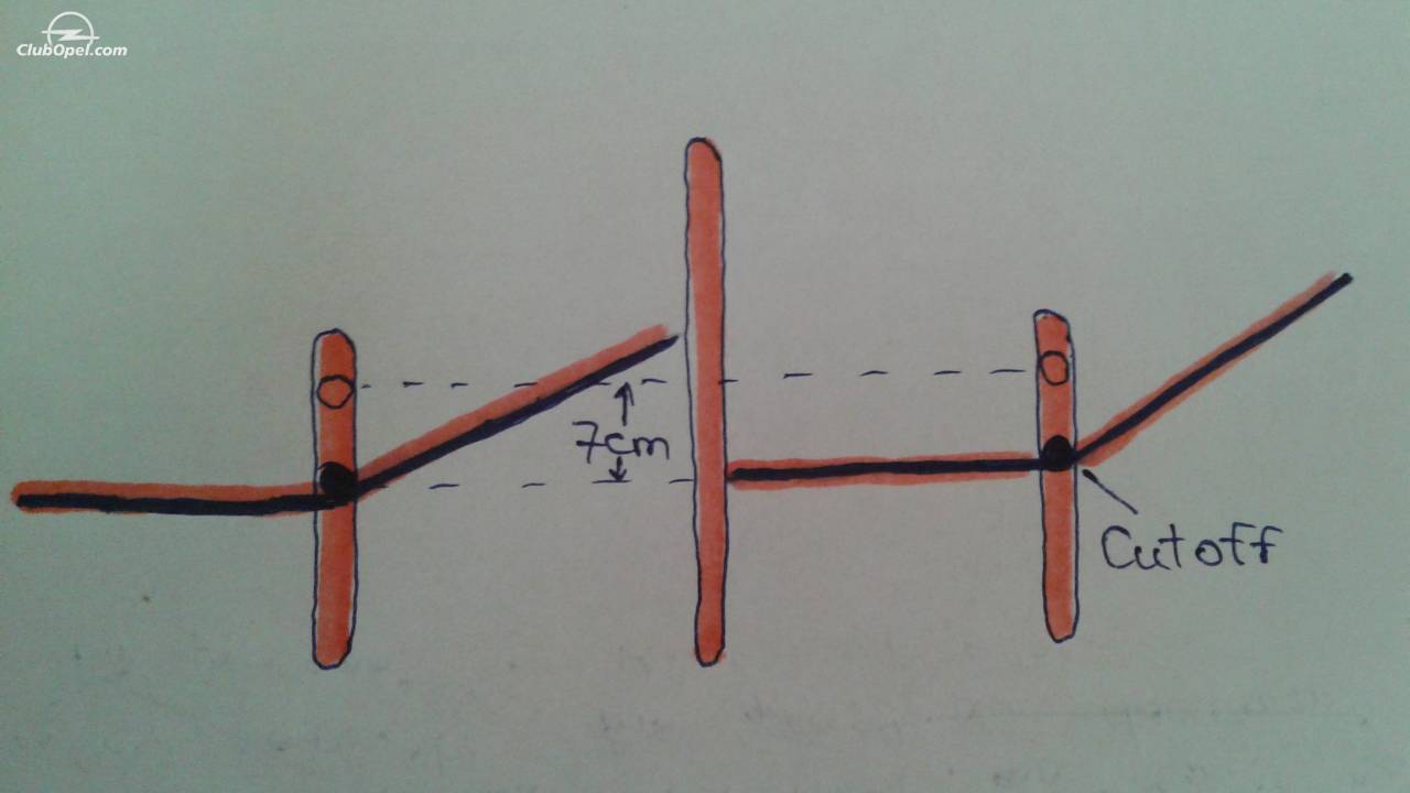

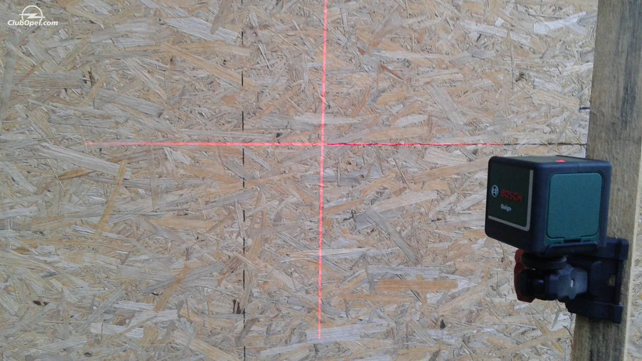

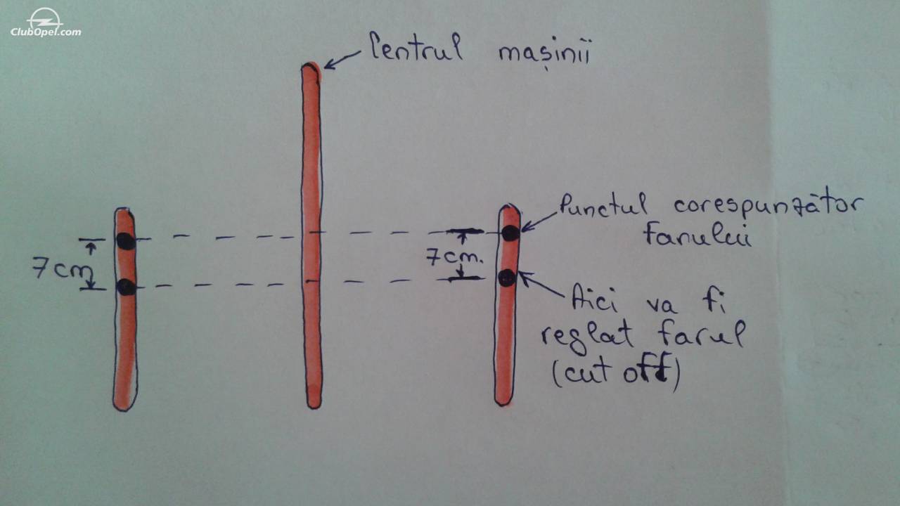

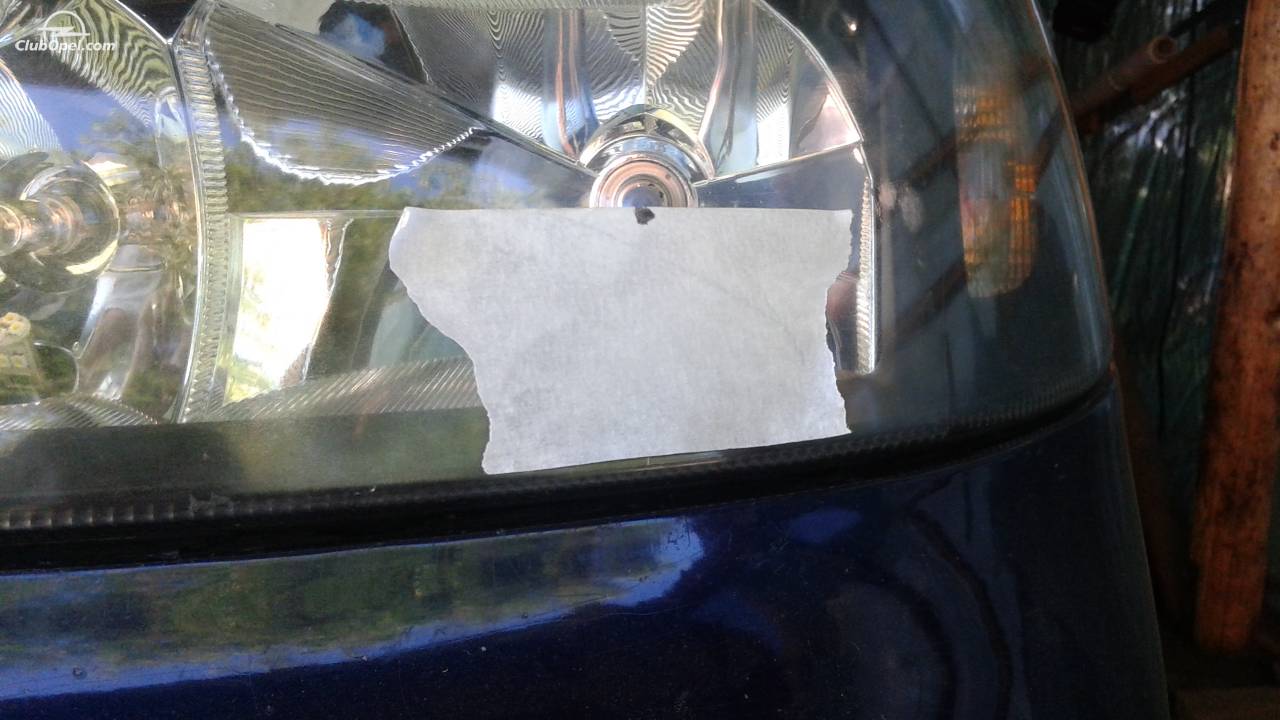

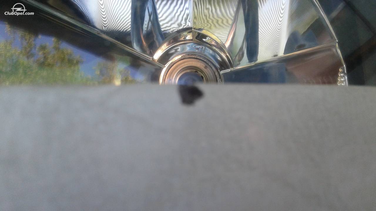

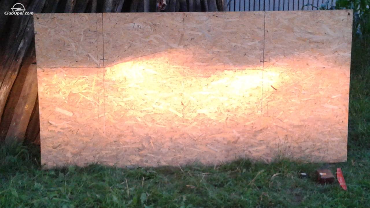

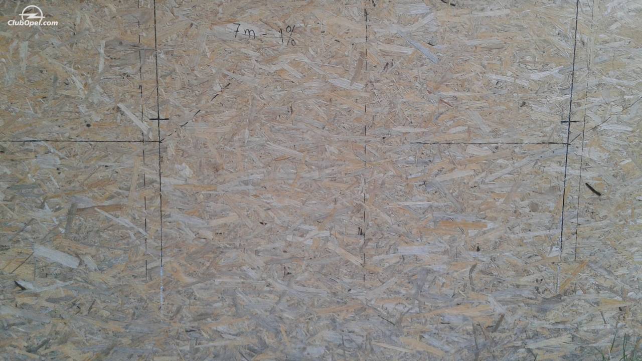

In urma inlocuirii farurilor de pe masina a trebuit sa le si reglez, iar pentru asta am procedat in felul urmãtor: se gãseste un loc drept si un zid/carton/placa de osb pe care sa putem regla farurile, este necesar sa fie rezervorul plin, presiunea anvelopelor sa fie identica sau cum scrie în manualul de utilizare al autovehiculului iar in momentul reglarii efective a farurilor sa fie o persoana pe locul soferului. Se va face cate un punct pe far corespunzãtor fazei de intalnire (scurta) De la aceste puncte vom masura 7 metri pana la placa de osb, vom trasa mai apoi o dunga verticala care va reprezenta centrul masinii (ne vom folosi de antena masinii, sigla de pe capota fata etc). Vom masura apoi distanta dintre cele doua puncte de pe far si vom trasa inca doua dungi verticale in stanga si dreapta centrului. Eu am folosit nivela cu laser pentru a duce inaltimea becului halogen pe panou de osb (se poate si cu o cumpana si ata) Vom puncta cate un punct corespunzãtor inaltimii farurilor dupa care vom masura 7 cm in jos si vom pune un alt punct In acest moment putem regla pe rand farurile pana aducem lumina ca in imagine La prima impresie farurile vad excelent, fara dungi dar nu am certitudinea ca este 100% corect asa ca am mai coborat fiecare far cu 1 cm, deci la distanta de 7 metri am coborât 8 cm. Daca este sa ma iau dupa ceea ce scrie pe far la cei 700 de cm, 1% sunt exact cei 7cm
Dar farurile din acel punct de cutoff dau lumina spre dreapta la un unghi de 20° sa zicem tocmai pentru a lumina mai bine partea dreapta a carosabilului pentru un timp de reactie mai bun. Este parerea ta si trebuie sa o luam in considerare pentru a imbunatati vizibilitatea pe timp de noapte fara a deranja pe cei de pe contrasens. Stima
farul din dreapta are reglaj din fabrica sa reflecte in partea dinspre exterior lumina mai in sus (in tari din europa). La reglaj trebuie sa bata amandoua farurile la linie cum ar veni. Partea din dreapta care da lumina mai in sus, pentru vizualizarea mai buna a marginii drumului nu ar trebui sa aiba nevoie de ajustari.

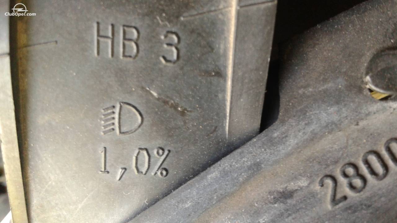

Pe ambele faruri ai unghiul de reglaj al farului exprimat in procente. Acesta e la fel pentru ambele => farul din dreapta bate la aceeasi distanta cu cel din stanga pentru ca sunt amplasate la aceeasi inaltime. Intr-adevar amprenta luminii fiecarui far bate mai mult inspre dreapta si pe o lungimea mai mare, dar asta nu inseamna ca cel drept e mai ridicat, ci e cauzata ce configuratia lupei/onglinzii farului. Acest lucru e valabil la faruri halogen si xenon basic.

@tase faptul ca tu vezi in partea dreapta mai mult decat in stanga se datoreaza ideii constructive a farurilor si aici vorbesc de oglinda sau lupa. Pentru masinile cu volan pe stanga ele au o inclinatie de 45 de grade spre dreapta(pentru cele cu volan pe drapta este opus) pentru a te ajuta sa vezi mai bine semnele de circulatie, pietoni , biciclisti etc. care in marea lor majoritate merg pe parte dreapta a drumului. Acel fascicul de lumina inclinat pe care-l fac ambele faruri porneste cum e si normal de la mijlocul masini spre dreapta de aici si impresia FALSA ca farul din dreapta lumineaza mai sus. Poti face un test simplu scoti becul din farul dreapta si ai sa te convingi ca tot ce ti-am scris e adevarat.
Ca si reglaj farurile se fixeaza ambele la acelasi nivel.
Aveti AICI un tutorial destul de explicit despre cum trebuie reglate farurile(sus-jos stanga -dreapta)
Aici lumea vorbeste despre reglajul farului ( la asta se refera e mai sus), iar unii useri sustineau ca prin reglajul farurilor cel din dreapta ar trebui sa lumineze mai sus/ departe decat cel din stanga. Fals!
