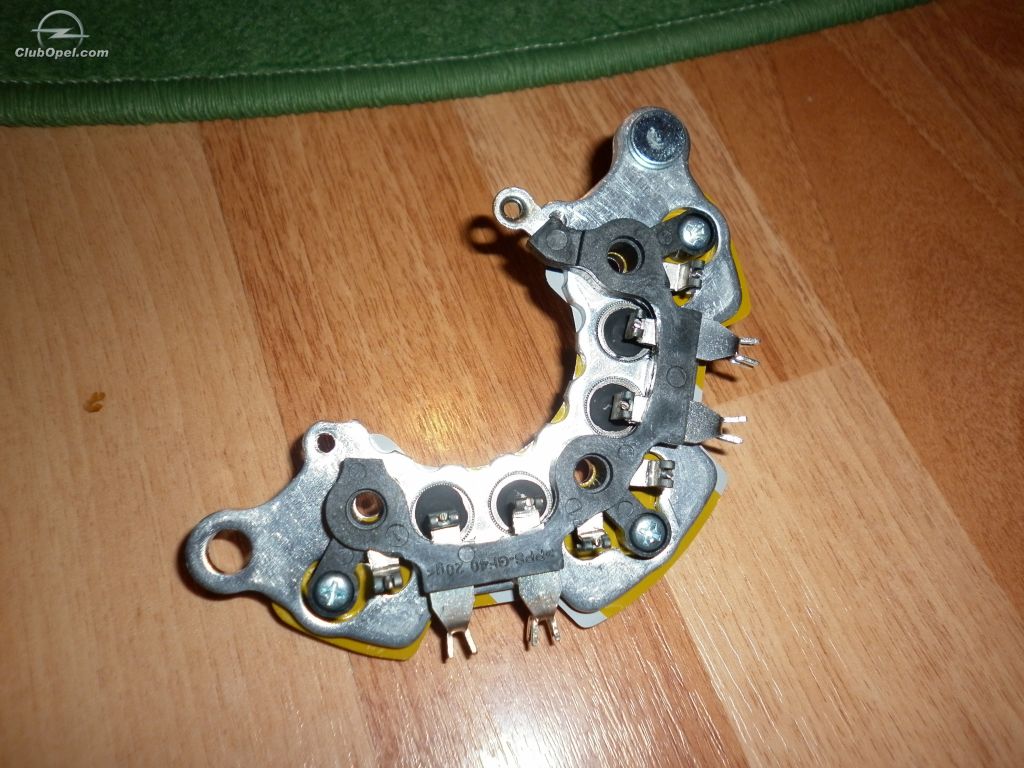

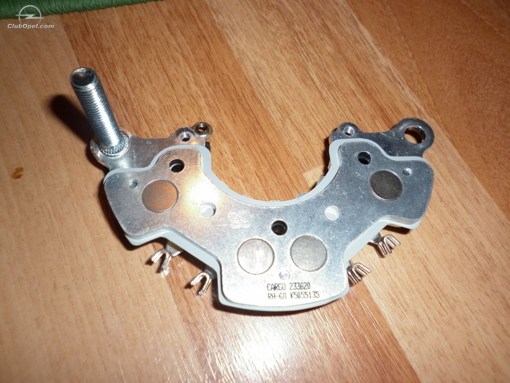

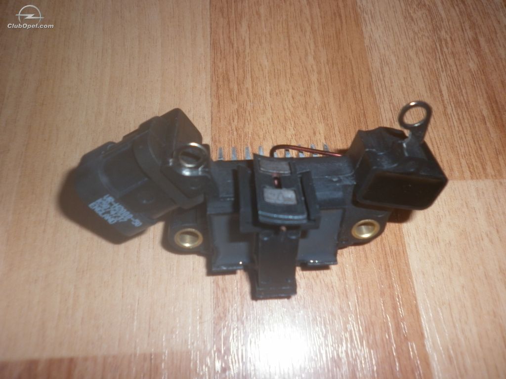

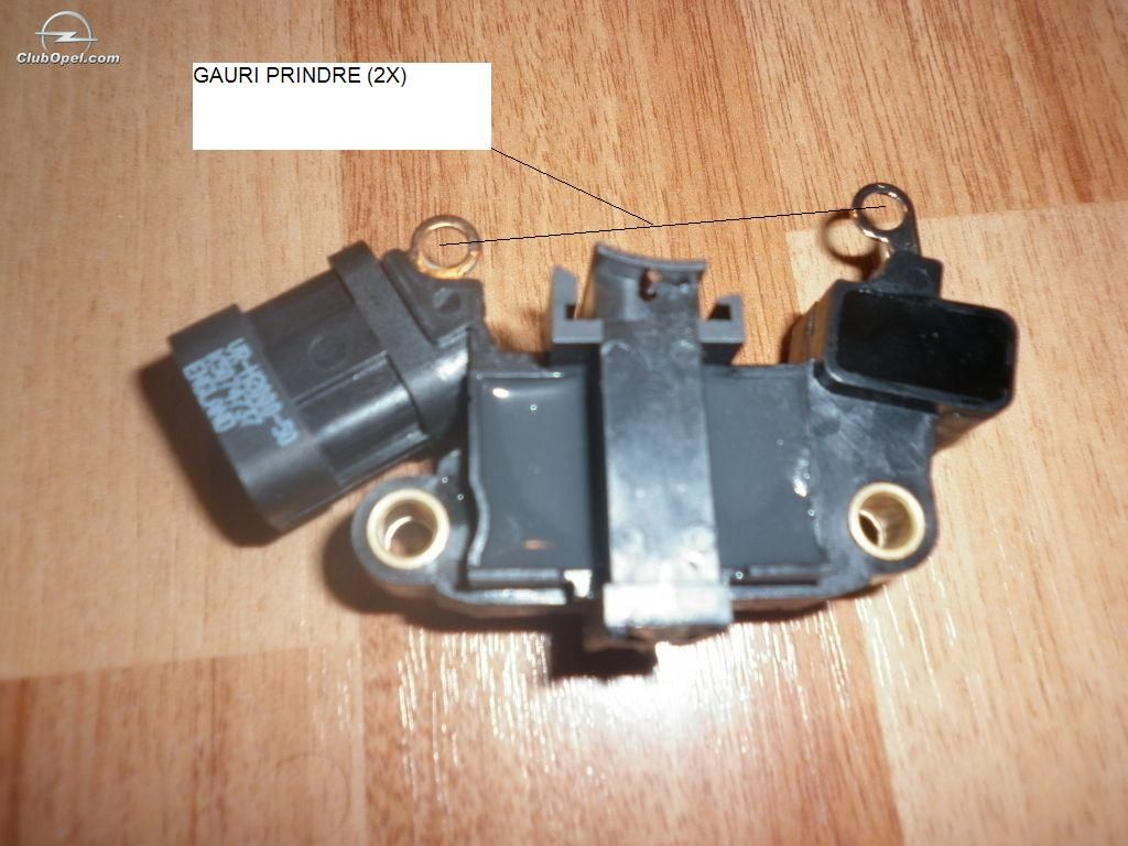

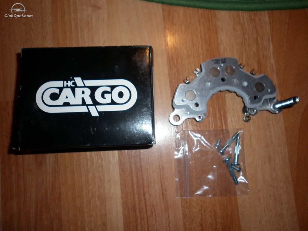

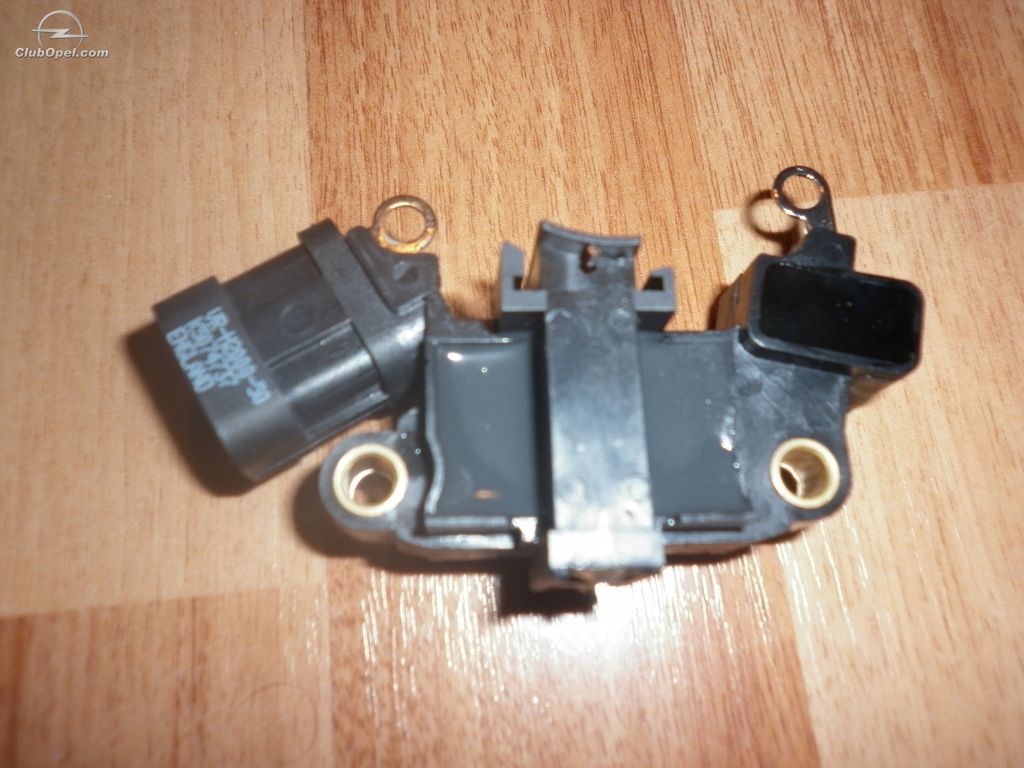

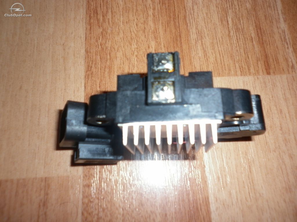

Am revenit cu cateva poze pentru piesele schimbate.
  • marin70
  • Mesaje scrise: 517
  • Masina: Astra 2002 y17dti
  • Cont inregistrat: 11 Aug 2009
salut. in poze, vad locase pt mufe. sint locuri unde ar trebui umblat? curatat cu spray de contacte, de exemplu...
  • mazak
  • Mesaje scrise: 125
  • Masina: Astra 2000 y17 DTI
  • Cont inregistrat: 17 Jun 2008
Puntea diode si releul de incarcare vin prinse cu 2 suruburi mici prin ce le 2 gauri si apoi tot ansamblu este prins si cositorit de bobina alternatorului.
