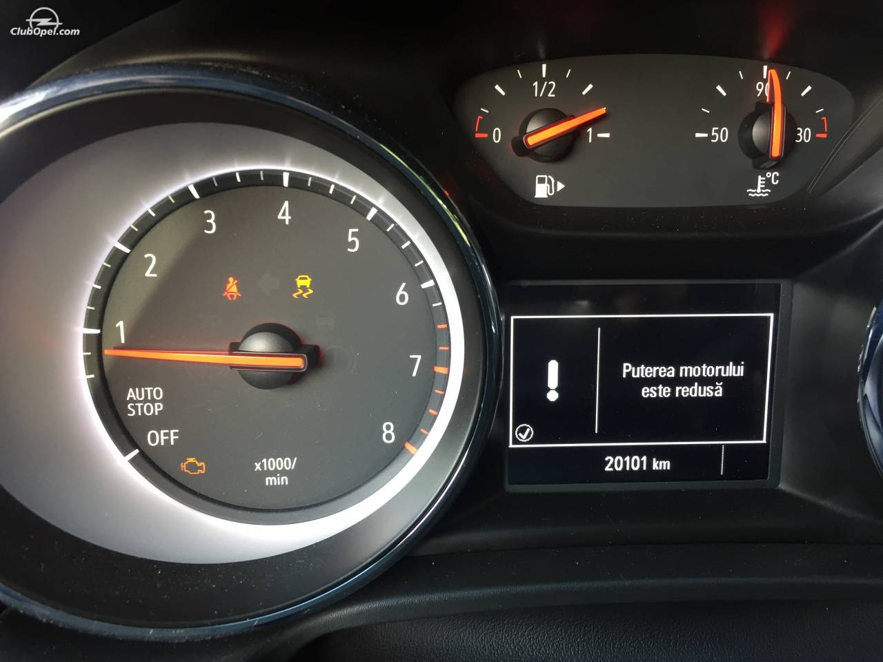

Ieri 02.02.2021 cand cand plecam de la munca am observat ca LAMPA DE CONTROL DEFECTIUNI ( Check Engine) este aprinsa permanent .
Mentionez ca nu nu este intermitent si sta aprins pe culoarea galbena.
Masina are 26000 km., este in garantie, sunt programat sa ma duc in service radacini .
Daca cineva a avut o așa problema rog sa veniti cu detalii si sfaturi în aceasta discutie.
Sun binevenite orice pãreri din parte proprietarilor de opeluri.
Va multumesc anticipat !

dar ce simptome ai daca tot este acea lampa aprinsa? nu ti-a scris in bord nici o eroare? ca in general scrie de unde provine eroarea...
asteotam sa revi cu erorile si solutia de la reprezentanta. nu te grabi sa arunci cu bani, vezi intai ce erori ai apoi intrebi si aici pentru solutionare. Oricum fiind in garantie ar trebui sa o faca ei fara nici o cheltuiala din partea ta...

Ieri in data de 03.02.2021 am ridicat maºina din service Rãdãcini Motors, Calea Vitan 112, Bucuresti
Motivul aprinderii martorului LAMPA DE CONTROL DEFECTIUNI ( Check Engine) a fost CARBURANTUL ( benzina ) , se pare cã a fost de o calitate inferioarã.
Menþionez cã în data de 01.02.2021 am alimentat la benzinãria MOL, Strada Postãvarului 24, Bucuresti undeva la 25 litri. ( am depus ºi o sesizare în acest sens catre
MOL Romania ) Benzina EVO 95.
Menþionez cã indicatorul de carburant auto indica nivelul de carburant scãzut.
Pe data de 02.02.2021 m-am deplasat cãtre servici ( dimineaþa ) parcurgând undeva la 8 km, seara undeva în jurul orei 17.30 venind cãtre casã ,am pornit maºina ºi a dat aceastã eroare.
Cum s-a rezolvat problema
Alimentat cu încã 25 litri de benzinã Benzina Extra 99 PETROM
Mers pe A2 pâna la Fundulea ºi retur cu maºina , motorul turat.

Salutare! Mi s-a aprins si mie lampa control defectiuni. Am fost la Opel Pitesti si mi-au spus ca e o eroare ciudata si ca ar trebui sa schimb bujiile. Bineinteles, le platesc eu ca nu intra pe garantie desi am doa 18 mii km. Ideea e ca electricianul nu era sigur 100% ca asta e problema, zice ca asta e singura idee pe care o are intrucat ii arata ardere incompleta in pistoane. Voi ce ziceti? E motorul 1.5 benzina de 165 cp. O zi buna!
  • ANan
  • Mesaje scrise: 130
  • Masina: Insignia 2018 XFT
  • Cont inregistrat: 19 Sep 2017
Eu zic inainte sa le schimbi sa verifici bujiile, la 20K nu ar trebui sa apara, din ce stiu bujiile se inlocuiesc la 60K sau si mai mult daca nu ai probleme cu ea, eu zic punel pe acel mecanic sa isi faca treaba si inlocuiesti piese pe bani tai doar cand esti 100% ca de acolo e problema, pt ca daca nu e de acolo sigur nu o sa iti restituie bani pe bujii.
Arderea incompleta apare pe toti cilindri sau doar pe 1 singur, daca apar pe toti atunci intuiesc o problema de la ECU sau ceva de timeing la partea de aprindere.

Masina merge ciudat?
Daca DA, cand merge ciudat se aprinde martorul?
Daca ai eroare doar pe 1 cilindru spune-le sa verifice bobina de pe acel cilindru.
La 18k km nu prea se schimba bujii

Salut! Masina nu merge ciudat, se comporta normal. Din pacate nu am mai ajuns la service intrucat am sunat sa reprogramez dar nu mi-au raspuns la telefon (mi-a raspuns unul de la vanzari si a zis sa sun la service intrucat el vinde masini, fireste ca la numarul de la service nu raspunde nimeni). Daca mai apare eroarea o sa ma duc la Bucuresti, am citit pe aici ca ati fost multumiti de Radacini. Pana atunci o sa bag aceeasi benzina si astept. O zi buna!
