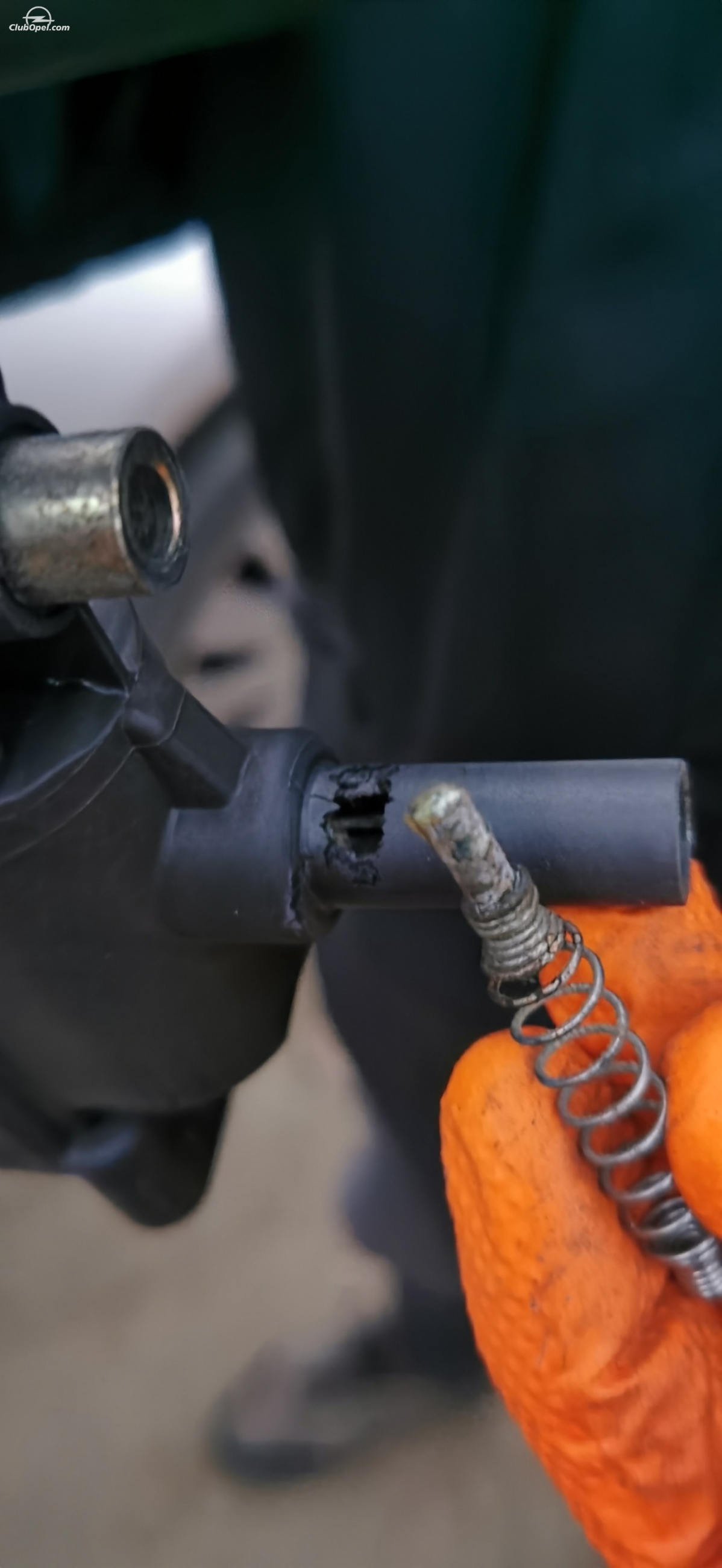

KosaIstvan a scris:Motorul se invârte,da nu demareazã....dupã o pauzã lungã,poate porneste,( poate nu)dar dupã câteva secunde se si opreste...dupã ce au dat jos bobina( schimbatã acum vreo 2 ani),si l au pus la loc,demareazã... dar nu stiu unde mã lasã din nou...
Bobinele au fost examinate detaliat? Sa scoata mansoanele, sa vada ce e sub ele..arculetele dintre bujii si bobine? La mine era macinata ebonita sub unul din mansoane, facuse efectiv gaura. Iar arculetul trebuia sa aiba in capete niste capsule (cred ca alama/cupru). Unul lipsea, dar masina mergea cat de cat; pornea in 3 pistoane si apoi, la turatie mai mare mergea in 4.
