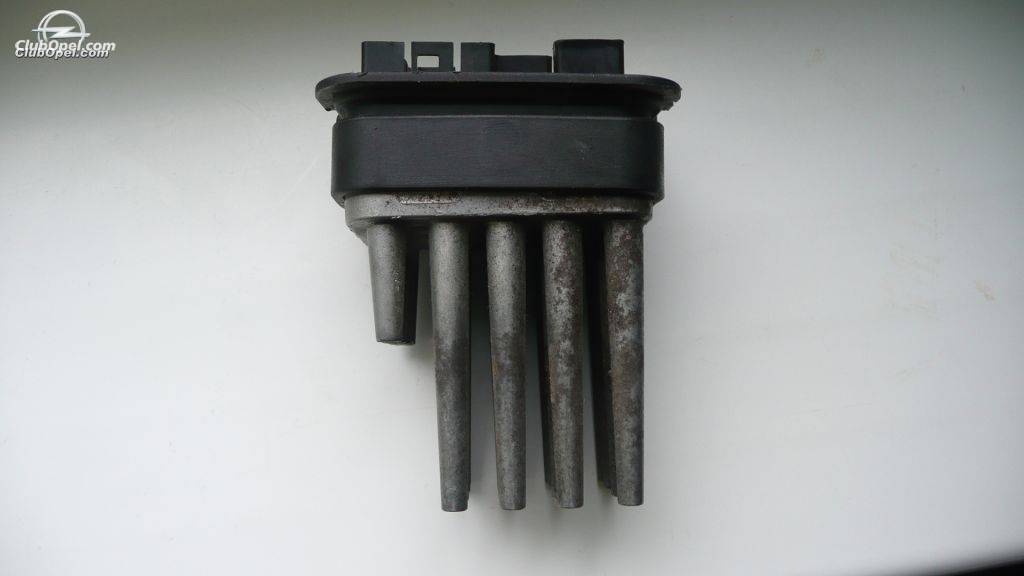

Scuze daca am zis ceva care sa induca in eroare, dar exact asa mi-a zis baiatul de acolo "releu clima". Probabil a zis-o mai pe intelesul meu. Ce ai zis tu suna mai bine si cred ca ai dreptate.
Uite o imagine cu piesa. Poate asta lamureste tot.
Am schimbat-o azi, ea a fost de vina. Multumesc inca odata.

poi ala-i regulatorul de turatie al ventilatorului aerotermemei..
alea se pot si repara...

Am incercat sa-l repar, dar nu s-a putut. L-am dus la 2 electricieni si amandoi mi-au zis ca este mort de tot.
