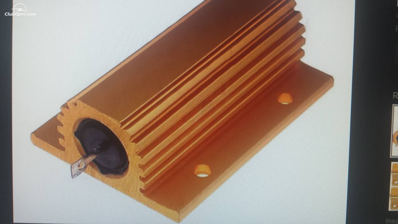

Poți mãsurã tensiunea pe o rezistențã de putere dacã ai la îndemânã

BV-31STE a scris:Poți mãsurã tensiunea pe o rezistențã de putere dacã ai la îndemânã
nu m-am mai inurcat , am schimbat siguranta in multimetru..cu un calibrata ..si acuma merge .. 😊
