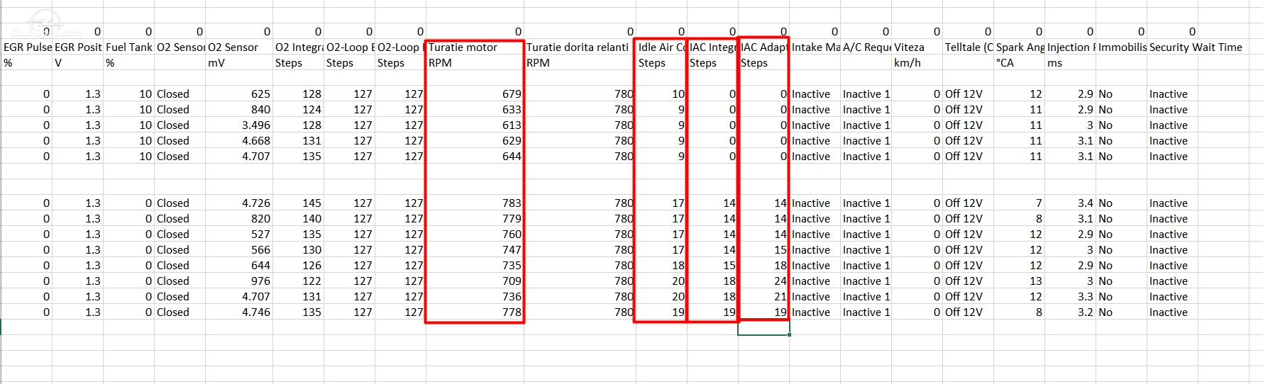

Salutare, am o problema cu masina mea, Opel Vectra B 1.8 16v 115cp 1999. De multe ori cand opresc la semafor, selectorul de viteze este pe D, tin frana apasata si vad turatiile cum scad sub 500 (vizual), iar uneori se intampla asta si in mers, de exemplu cand intru in trafic si iau piciorul de pe frana si accelerez puternic, da sa moara. Am schimbat foarte multe la masina si tot asa face. Atasez o inregistrare facuta cu OP-COM, am oprit aproape imediat dupa ce a facut faza, fiind pe loc (D selectat) si cu piciorul pe frana.
Link catre inregistrare https://drive.google.com/fil.../view?usp=sharing

Cred ca mi-am dat seama singur care este problema.
Am analizat valorile comparand situatia cand masina face probleme vs cand merge ok, iar maine merg sa caut o alta clapeta de acceleratie, o montez si vad daca scap de problema. Sunteti liberi sa ma contraziceti oricum 😃

Vezi coloana Z si turatia motorului , corectia pe injectoare la Log-ul facut de tine .

M-am mai uitat pe valori si am vazut anomalii incepand de la : coloana de timp - 1094 si coloana valori N , O , Z , AH . Ca si valori le vad corelate ( volum de aer mic , clapeta acceleratie mai inchisa ) . De aici a-si deduce caci amestecul este prea sarac ( posibil sonda lamda cu valori pe sinusoida defazate ) sau circuitul vacumatic de vapori combustibil , posibil ECU compenseaza prin micsorarea volumului de aer . Mai mult nu te pot ajuta cu verificari practice .

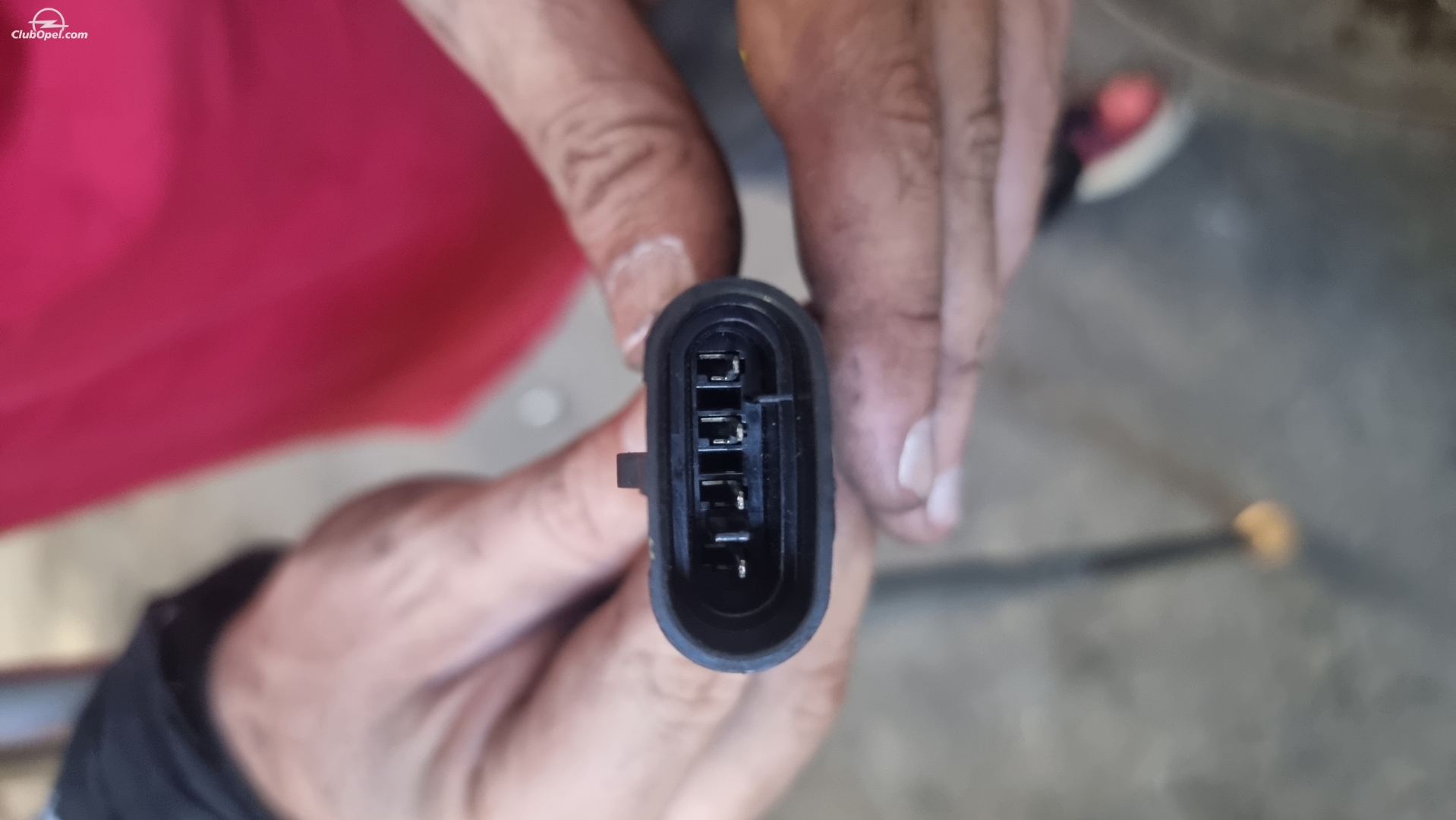

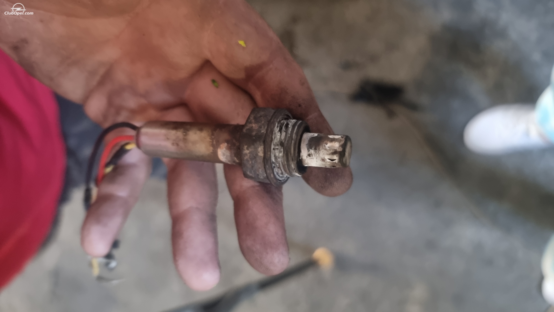

Multumesc, si eu ma asteptam sa primesc mai multe raspunsuri. Am comandat o clapeta de acceleratie (negasind una in oras) sh, o astept pe saptamana viitoare sa ajunga. Intre timp am blocat furtunul de vapori combustibil ce vine din rezervor, nu s-a schimbat absolut nimic cu el blocat. Cu sonda lambda am mai avut probleme, dar am schimbat-o, pe atunci imi aprindea martorul check engine si avea incalzirea arsa in ea, ceva legat de voltaj raporta testerul. Am incercat sa o inlocuiesc cu vreo 3 modele diferite din dezmembrari + comanda de una universala, n-a vrut cu niciuna, toate imi apareau martorul de check si dadeau eroare pe incalzire. Daca are cineva un cod de referinta pentru varianta originala de sonda lambda, chiar m-ar ajuta mult, sa stiu ce sa caut la fix.
Edit: din cautarile mele ar avea codul 90536393 si am pus si poze cu ce am acum pe masina.

Codul OE GM 90536393 este corect.
