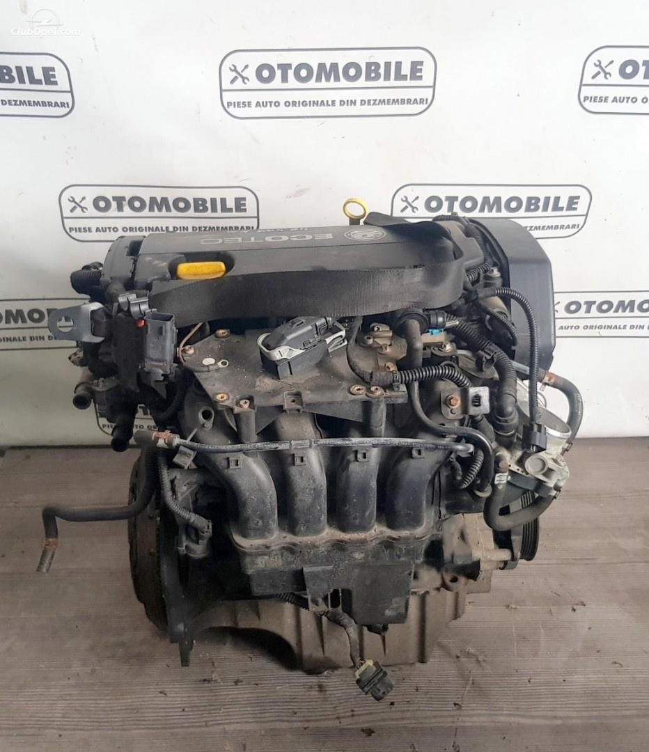

Am pus o poza si cu motorul, partea din spate cu tot cu galeria de admisie.

Cred ca acest motor are debitmetru (adica senzorii de presiune si temperatura integrati intr-o singura piesa), si debitmetrul il gasesti pe coloana de admisie, imediat dupa filtrul de aer (intre filtru si clapeta)
Eu iti recomand o diagnoza (nu doar citire coduri de eroare) cineva care (se) pricepe poate vedea mai bine din variatia parametrilor unde ii da motorului cu virgula....
  • Mesaje scrise: 7,146
E posibil sã nu ai MAP...dacã ai debitmetru (MAF)...
În ipoteza cã nu ai debitmetru, atunci MAP este pe galeria de admisie, sub ECU.

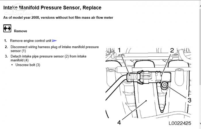

Cam asa:

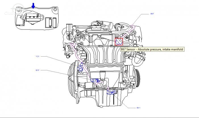

Eu nu am reusit, aveam aceasta schita, facusem rost de ea de pe un forum strain. Nu l-am gasit acolo unde il arata, probabil nu e la suprafata sau nu e la mine acolo.
Chiar si pe schita in prima.poza il arata deasupra acelei conducte care traverseaza motorul si mai spre distributie, iar in poza a doua il arata cumva mai central si sub acea conducta.
Eu nu l-am gasit nici acolo, nici acolo. Este tablita aceea laterala care tine cu un clips un furtunel, gasesc tot ce e prezentat in schita mai putin senzorul ala.
