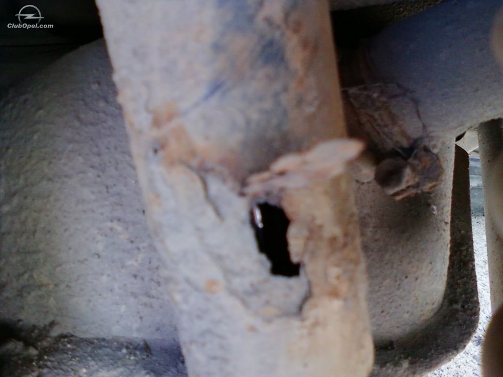

Agila mea are suspensie sport. Cel putin asa mi s-a spus, arcurile sunt rosii, amortizoarele nu stiu ca nu se vede 😊
Unul din amortizoarele de pe spate (stanga) are o gaura in el, am descoperit recent, si urmeaza sa-l schimb. Bineinteles ca trebuie schimbat si celalalt (dreapta). In cazul in care ma hotarasc sa renunt la suspensie sport, pot face asta doar pe spate? Sau trebuie schimbat amortizor+arc si pe fata?

Pai si ce e rau ca Agila are suspensie sport ?
Las-o asa ca e foarte bine !
Daca gaura aia din telescop te framanta, atunci fa un test de eficienta amortizoare
intr-un service adevarat (care nu vinde amortizoare - f. important).

Dar daca e gaurit isi mai face treaba? Nu stiu, doar banuiesc, cum functioneaza un amortizor si de-asta intreb si aici. Am facut o fotografie cu telefonul, din pacate nu e prea reusita dar cred ca se vede suficient de bine. Partea mai albicioasa care se vede prin gaura e defapt stralucirea partii interioare a amortizorului.
