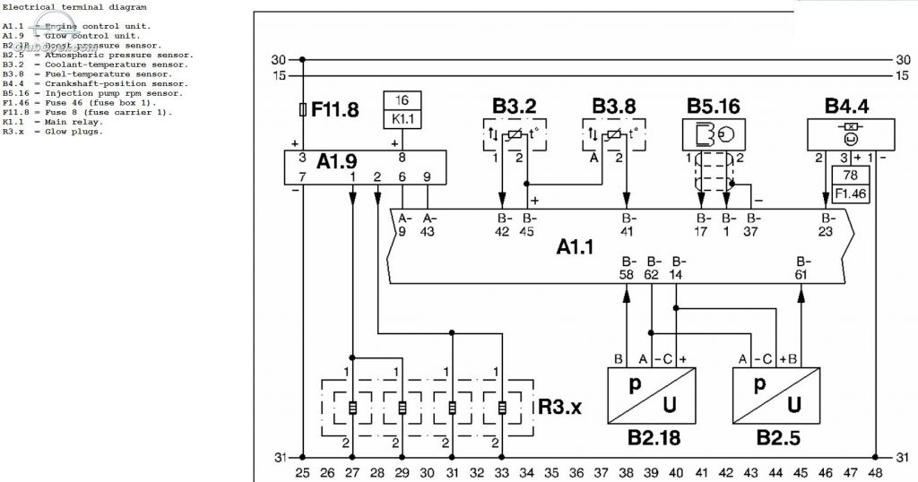

Schema e asta:
Din ce inteleg, pinul 6 trebuie legat la masa (in cazul tau ST sau DI, nu stiu ce numar avea la mufa). Deci incearca cu oricare ST sau DI la masa.

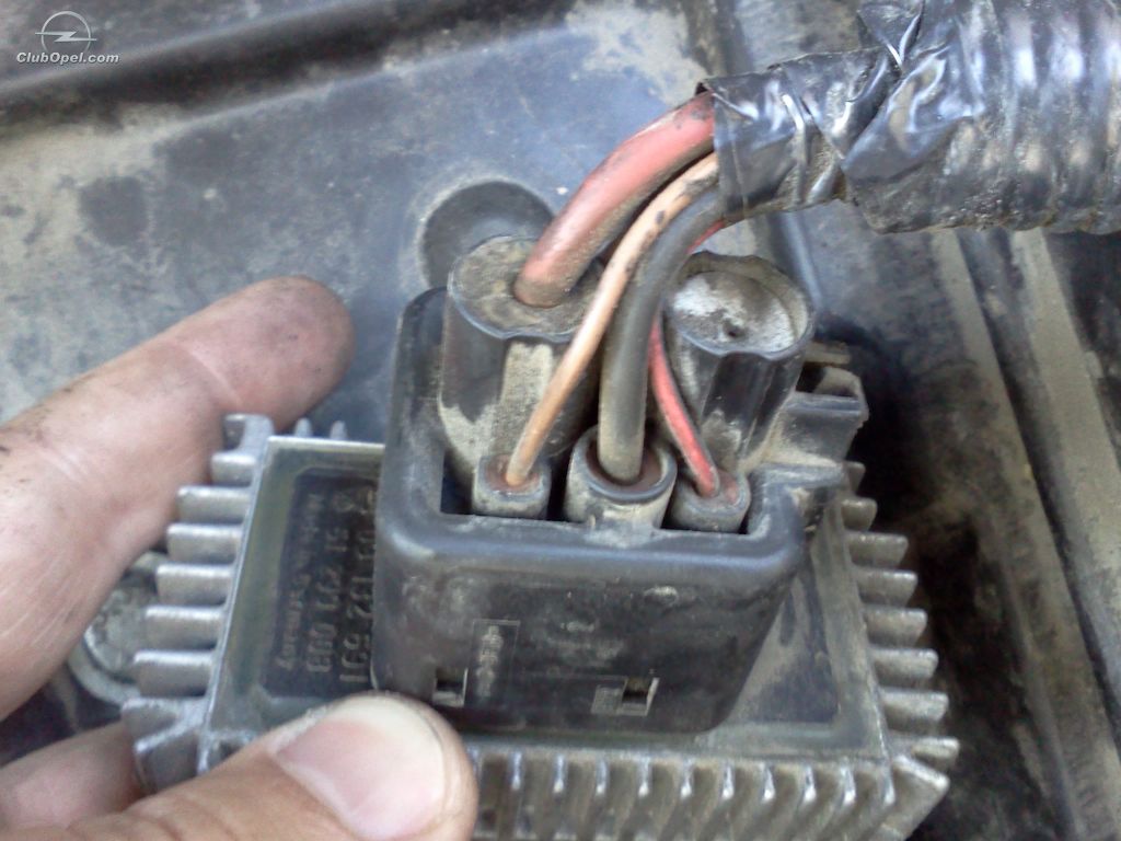

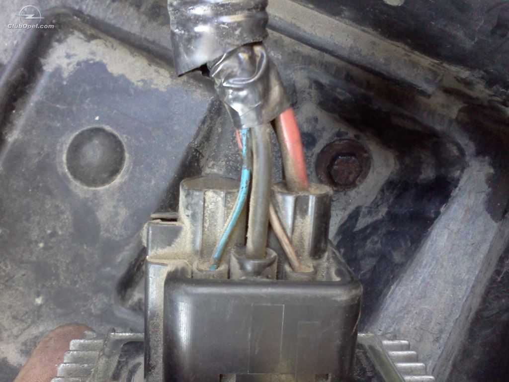

hai sa pun si 2 poze ca sa vezi cum vin firele
se vede acolo cum sunt firele ,rosu gros ,negru gros sunt 2 ,unul pe o parte unul pe cealalta ,mai ai acolo maro si maro cu albastru si rosu subtire cu albastru
