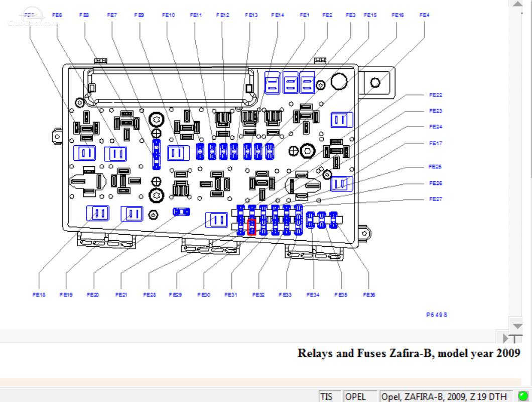

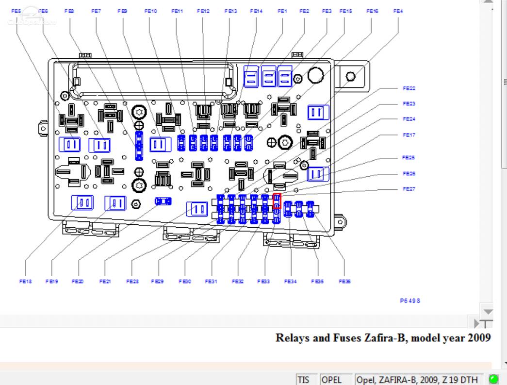

dupa schema pe servodirectie ai doua sigurante, depinde daca masina ta are REC sau nu.
daca e cu REC (asa zisul calculator la tabloul din portbagaj ) atunci e sig 3 de 80 A si sig 27 de 5A.
daca masina e fara REC (tablou simplu in portbagaj) atunci ai sig 3 si 29 (aceleasi valori de mai sus)
daca era una din astea doua arsa nu iti mergea deloc, eventual la vreuna din ele sa se fi oxidat piciorusele, si sa nu mai faca mereu contact.
uite sig 3 (vezi ca nu e in tabloul cu relee)
uite sig 27
asta-i sig 29 (pentru masina fara REC)
