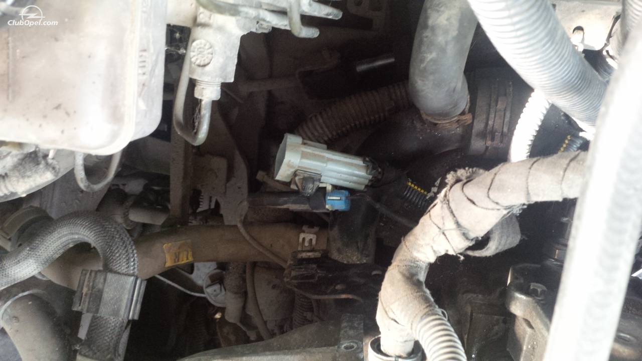

Salut, puteti sa imi spuneti de la ce vine cablul din imagini, e normal sa vina 5 fire si sa aiba 3 conectori?

Dec, vorbim de prima poza? Pot sa stiu daca e normal sa intre 5 fire si sa iasa doar 3 conectori dupa cum e in poza aia.
  • T.ion
  • Mesaje scrise: 3,454
  • Masina: Zafira 2001 Z16XE
Da este normal.

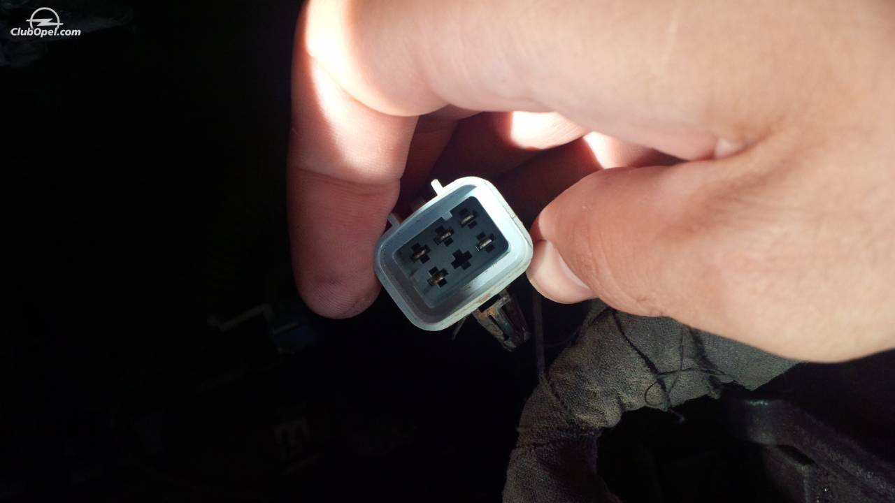

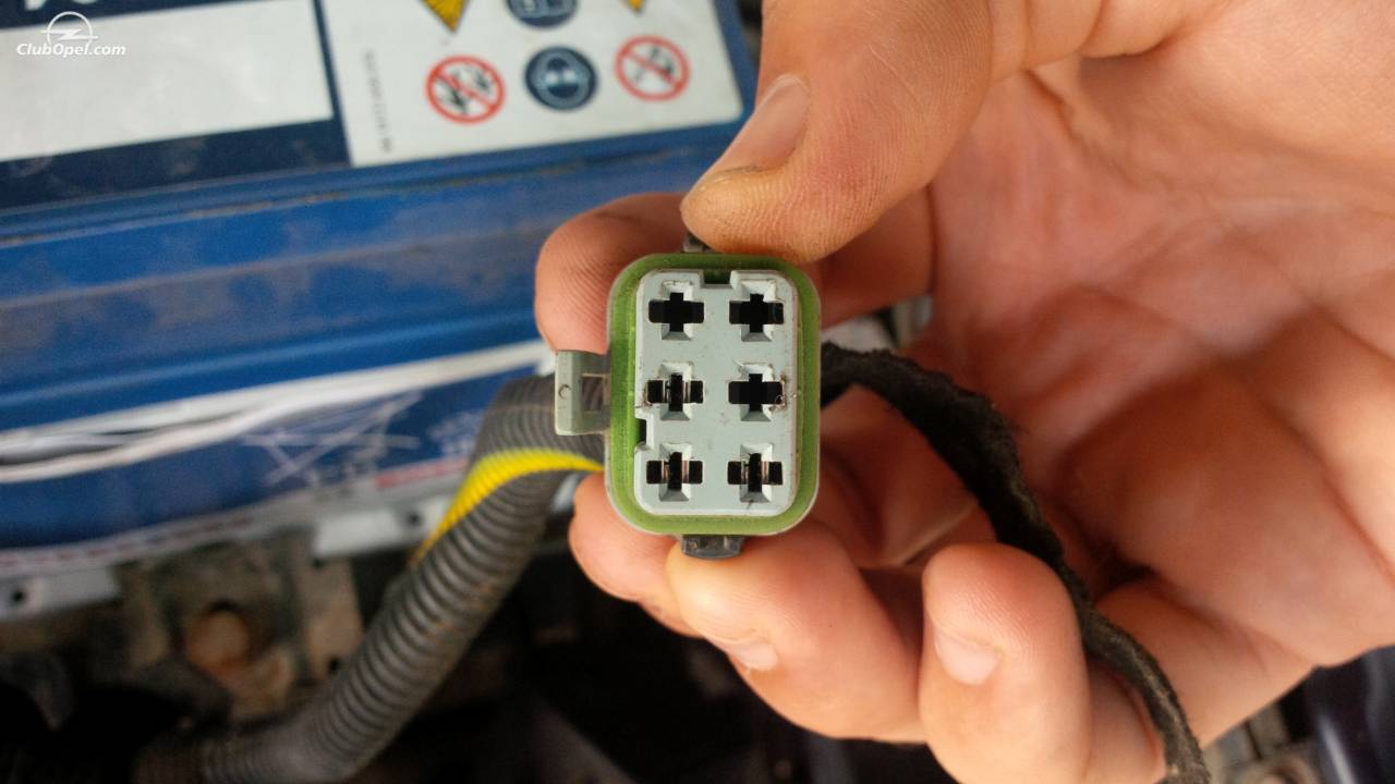

Pai era normal sa fie 5 papuci daca intra 5 fire, ori eu am doar 3. Sau era normal sa fie toti 6?
  • T.ion
Mufa apare pe mai multe masini deci fie care masina are dotarile ei.
Este normal sa fie 3.
