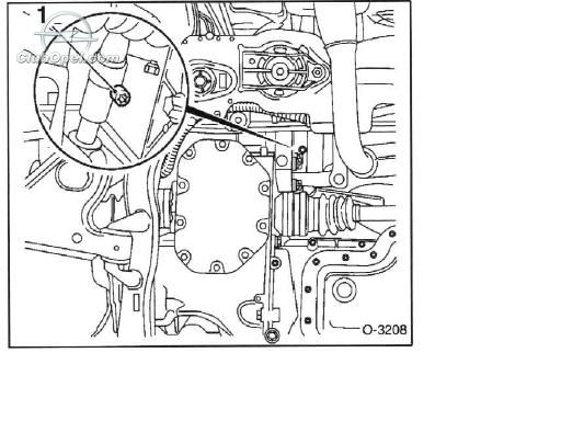

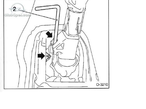

😉 reglarea (cutie de viteze cu tija de cuplare)
se deconecteaza bateria si se scoate din suport se aduce maneta in punctul mort se suspenda masina pe capre
se slabeste surubul de strangere al colierului 1 al tijei de cuplare fara al demonta
se demonteaza burduful si rama manetei schimbatorului de viteze de pe coonsola centrala
se impinge maneta schimbatorului spre stanga pana cand se aliniaza orificiile manetei si carcasei se blocheaza cu un burghiu de 5mm o tija sau un imbus
se apasa butonul 1 de la capacum mecanismului de selectare si se blocheaza in aceasta pozitie prin rasucirea tijei de cuplare spre stanga, in directia treprei a 3 de viteze
se strange cu 12Nm surubul colierului de strangere si apoi se mai strange cu 80 grade 1/2 tura
se scoate imbusul de blocare
se coboara masina de pe capra cu motorul pornit si ambreeajul calcat se verifica daca intra usor in toate treptele de viteze si daca nu se repeta reglajul
butonul 1 de pe cutia de viteze cel cu arc sare singur la prima actionare a treptei R
daca nu sare singur se trage cu mana
se efectueaza o cursa de proba si daca nu se repeta reglajul
sper sa iti fie de ajutor si mai citeste si tu

explicatia o gasea si in manualul de reparatii de la astra g dar e greu sa citeasca am incercat sa scriu exact ca acolo sa inteleaga ce e de facut ca tot intreba daca se regleaza sau nu
