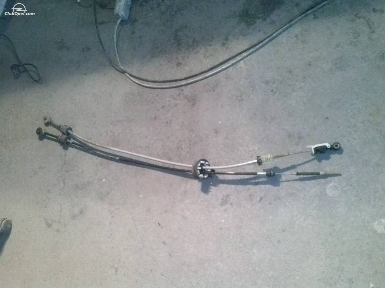

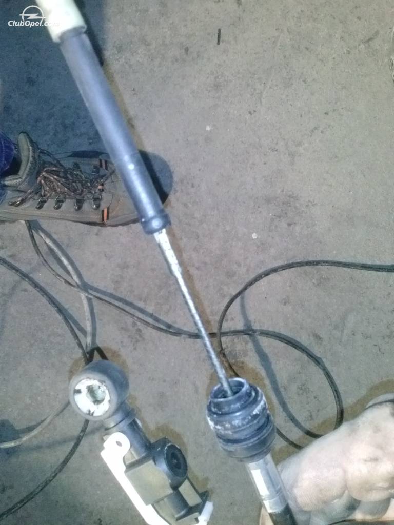

Am patit si eu sa mi se rupa timoneria ieri dimineata si a ramas blocata in viteza a doua , am mers cu masina la atelier, si m-am apucat sa desfac toata timoneria,defectul consta in ruperea cablului ce actioneaza vitezele si mersul inapoi ( negru ) . M-am apucat de treaba incercand sa o repar sa-i fac o chestie pe strung .....sfatul meu e sa nu incercati asa ceva ,pierdeti timpul degeaba ( am pierdut 5 ore in frig si nervi ) ,am cumparat dupaia o timonerie de Astra G 5 trepte care parea sa fie la fel ca lungime dar in final nu se potrivea , apoi negasind pe niciunde din cauza anului nou timonerie de Zafira b 1,9 cdti am luat de la cineva o timonerie de 1,7 110 cp 6 trepte.Am montat timoneria si i-ar probleme , cablul care actioneaza stanga-dreapta (cel alb ) era prea scurt asa ca am taiat mansonul de cauciuc care tine cele doua cabluri dupa care am pus cablul negru de pe timoneria de 1,7 si cablul alb de pe timoneria de 1,9 , le-am montat si merge ca unsa
  • hmv_86
  • Mesaje scrise: 23
  • Masina: Zafira 2006 Z19DTH
  • Cont inregistrat: 17 Dec 2014
Nu am apucat sa fac decat doua poze la timonerie, cablul sa rupt exact unde se imbina cu metalul pe care e pus reglajul de la schimbator (poza 1 ,doar ca acolo e piesa intreaga )

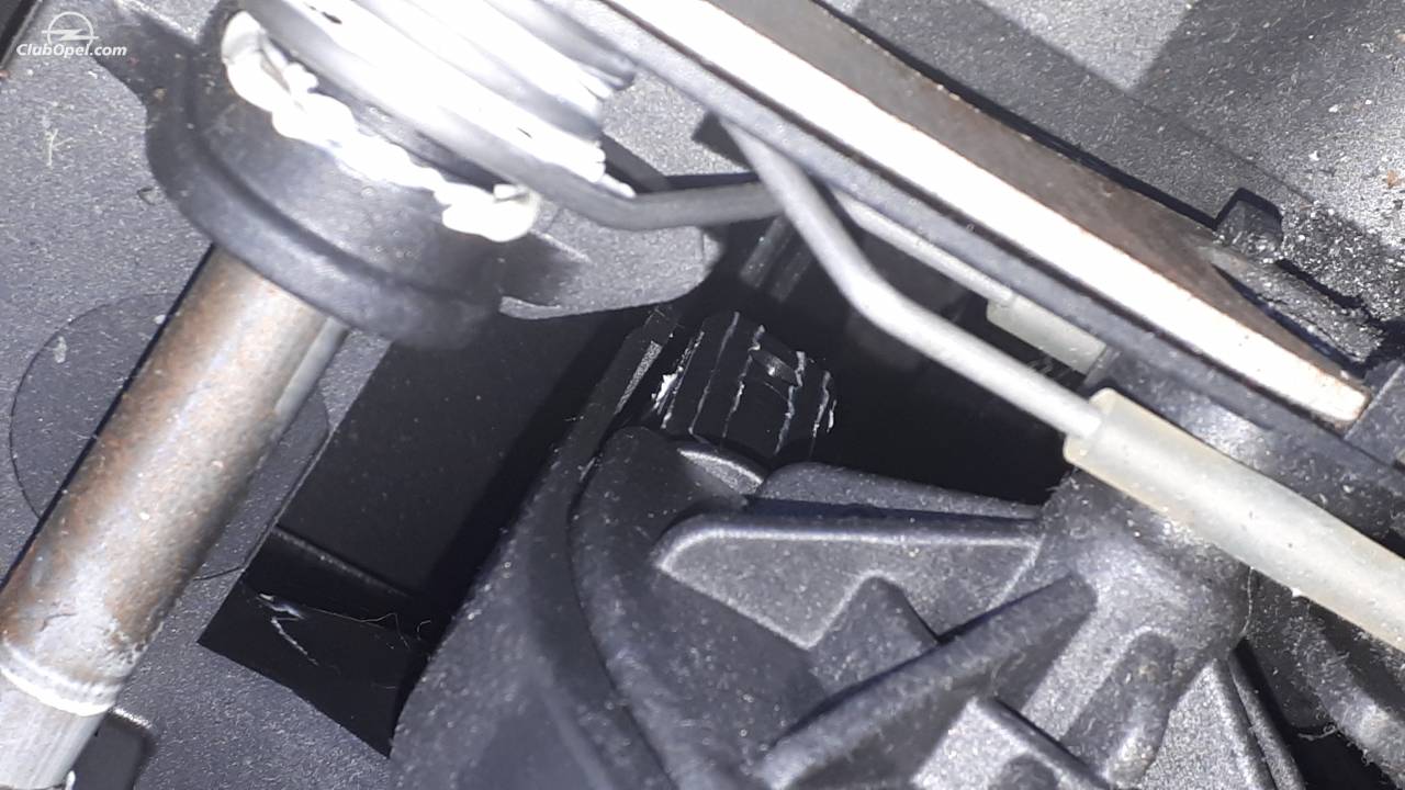

Buna. Schimbatorul meu intra liber in marsarier fara sa apas butonul de sub nuca. Am verificat si tija de plastic exista,dar am impresia ca lipseste ceva din capul ei. Masina asa am cumparat-o si as vrea sa o fac pt ca uneori in loc de treapta 1 bag in marsarier.Masina e o Zafira b din 2008 1.7 cdti 125 cp.

@CCimpean tu ai o piesa care s-a spart si a cazut pe jos pe acolo. Trebuie dat schimbatorul cu tot cu timonerie afara si uita-te atent cu o lanterna buna daca vezi o piesa de plastic patrata, cu gaura pe mijloc. Aia se prinde de capatul tijei care e actionata de butonul de marsarier. Iti recomand sa o prinzi bine cu niste sarma otelita incinsa la flacara (ca sa patrunda prin plastic). Lipiciul nu tine, am incercat eu cu Poxipol si a cedat dupa 3-4 luni.
In caz ca nu gaesti piesa cazuta jos sub schimbator, cred ca trebuie sa cumperi din dezmembrari un schimbator cu totul, alta solutie mai ieftina nu exista, sau sa fabrici cumva piesa lipsa si sa o montezi pe tija.
Succes!

Da exact . Piesa aceea e lipsa . Eu asa am luat masina si banui ca a fost data jos intentionat . Multumesc frumos de sfat .
