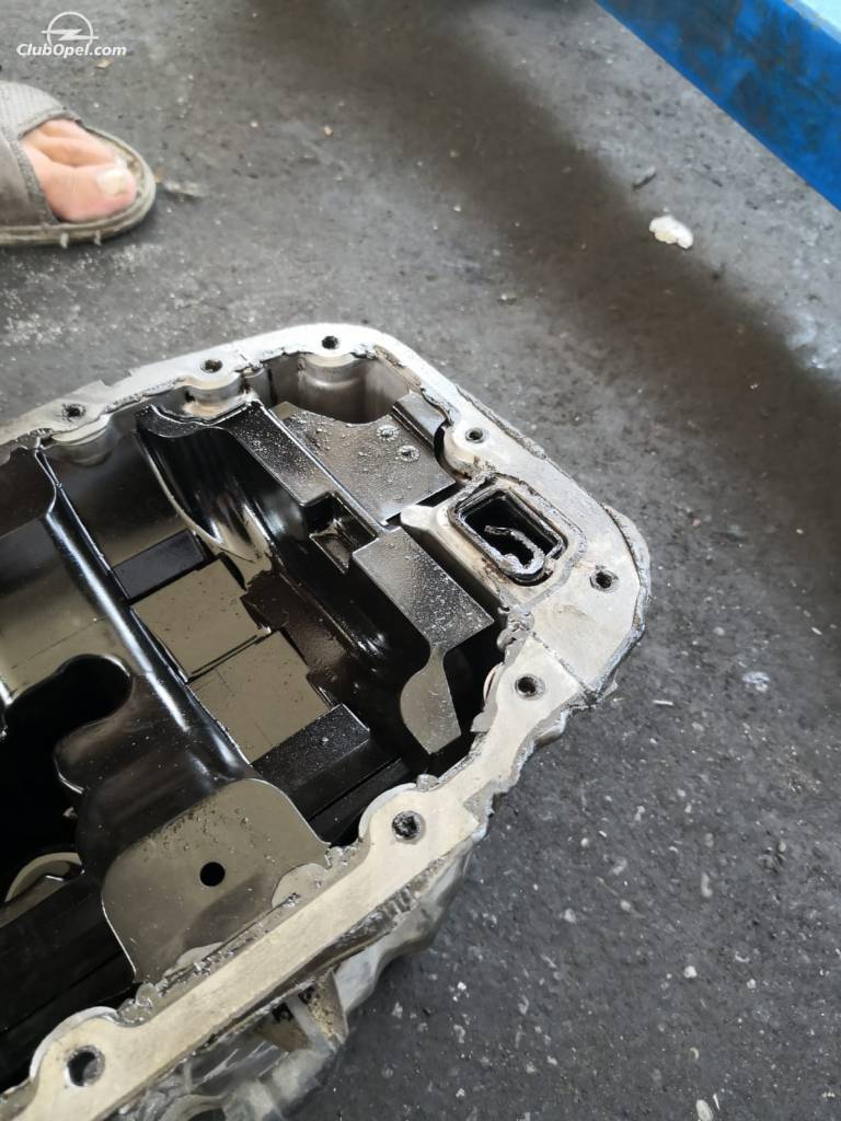

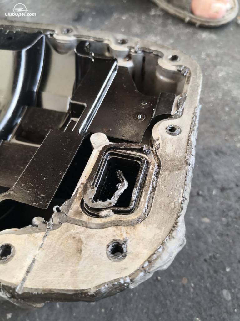

Problema este cã mecanicul a gãsit 3 sferturi de garnitura peste sita de la pompa de ulei și mi-a cerut sã îi aduc una noua.

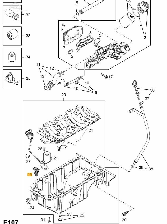

Piesa necesara : garnitura sita sorb baie ulei
Pozitia 25 din schita, ar trebui sa aiba o garnitura .
Acea garnitura este cu pricina.

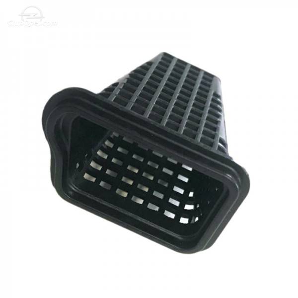

Sita are codul : 55353334
Dar nu vine cu garnitura jurata.
Am comadat-o și vine exact cã în poza.
Fãrã garnitura.

Dupa poze se pare ca nu este necesara garnitura.Sita pare ca are o proeminenta care se va tasa la strangere si va asigura etansarea.E doar o parere din ce am vazut in poze...nu stiu daca e o idee buna sa se foloseasca gasket pentru ca exista pericolul ca surplusul de etansant sa fie antrenat de ulei si sa astupe canalele de ulei mai inguste.

Nu are garnitura. Se pune silicon in jurul sitei aleia. Asa vine asamblat din fabrica, asa o lipesti si tu la loc. Jumatatea de garnitura gasita de mecanic e de fapt silicon.

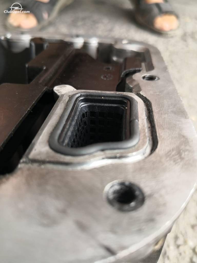

Fãcut garnitura dintr-o bandã de cauciuc dreptunghiulara rezistenta la ulei.

Atasez imagine cu garnitura fãcutã.
