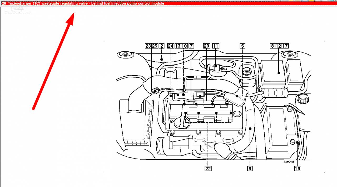

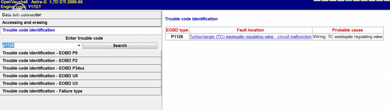

Prima imagine este ce inseamna eroarea ta si care sint cauzele posibile.

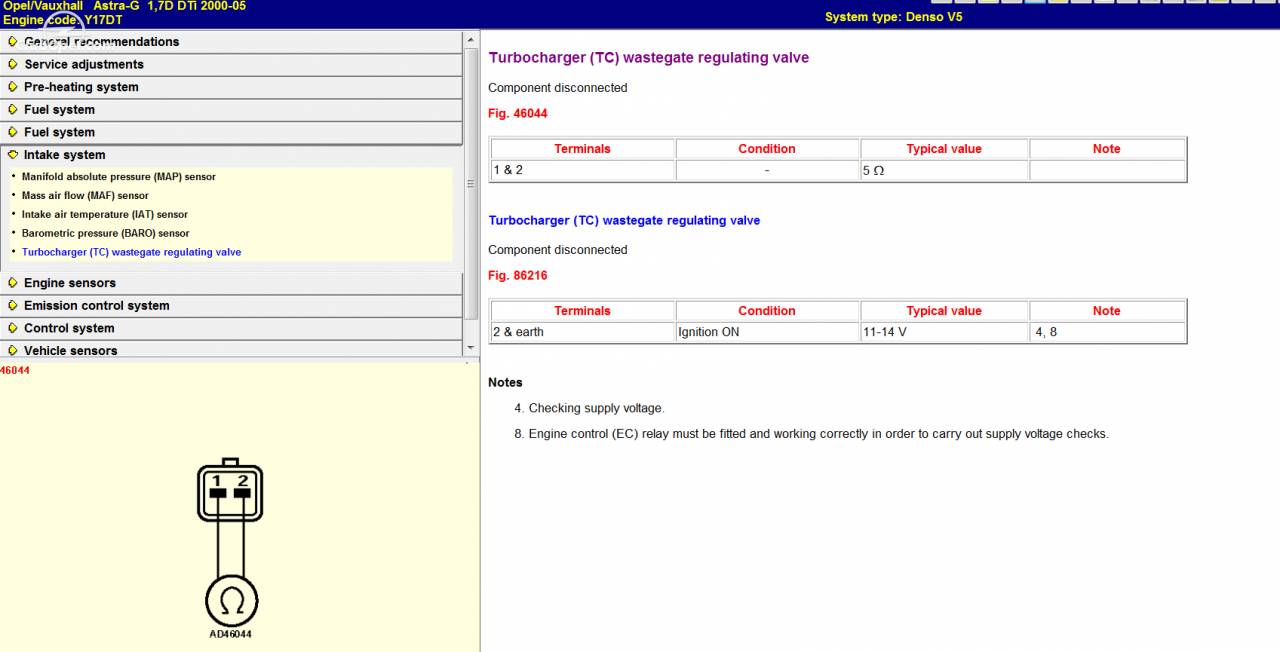

A doua imagine este cu masurarea electrovalvei cu ohmetrul,si intre care pini se face masuratoarea.

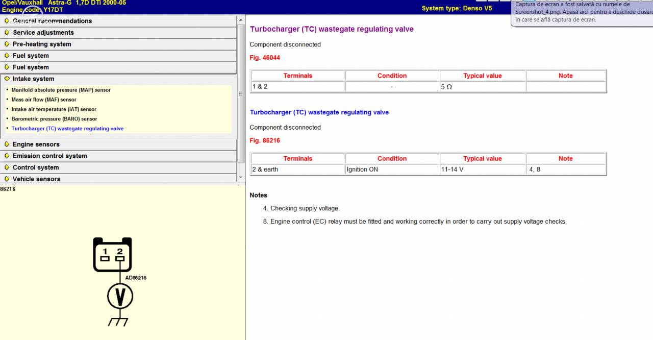

A treia imagine este cu masurarea tensiunii pe cablajul care vine la electrovalva.

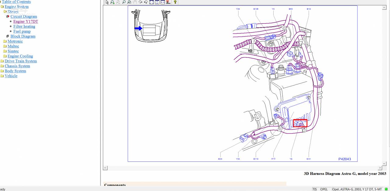

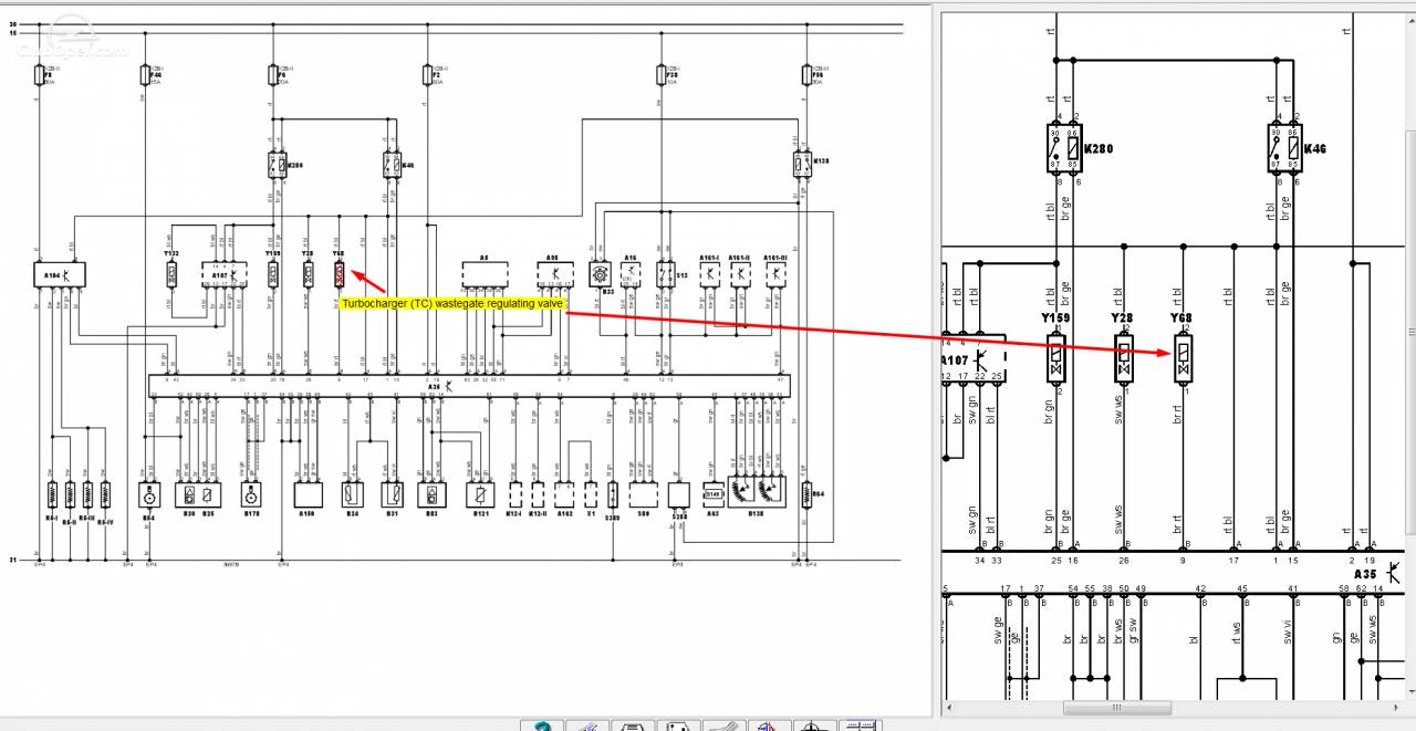

A patra imagine este cu locul unde se leaga electrovalva in ECU.
Ultima imagine este cu locul unde gasesti electrovalva pe motor.
La mufa electrovalvei trebuie sa ai un fir rosu/albastru si unul rosu/maro.
Parerea mea, dupa codul de eroare, este ca electrovalva este defecta.

Scrie ca ar fi numerotata cu 26 dar ea nu este aratata pe imagine (de aceea au scris unde o gasesti)
Poate de aceea ti-a zis mecanicul despre EDU. (calculatorul pompei de injectie).
